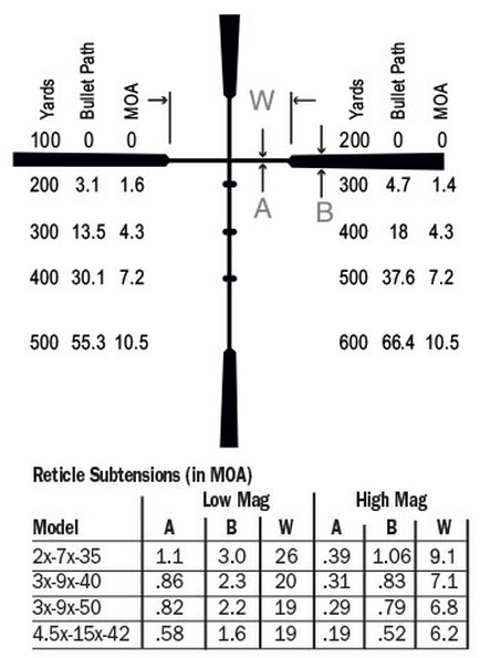

HFT som strieľal 2x, a práve tu by som videl aké-také uplatnenie MilDot-ového kríža, presnejšie Half Mildot,
BURRIS TIMBERLINE 4,5-14X32 BALLISTIC PLEX s MOA osnovou

Mne Balistic Plex na Burrise pre HFT plne vyhovuje. Ked ho dam na Steyr vystacim si od 7,3 m do 50 m s prvymi dvoma dotmi, na Atamane s 2,5 dotmi. Kriz by mohol byt trochu silnejsi.

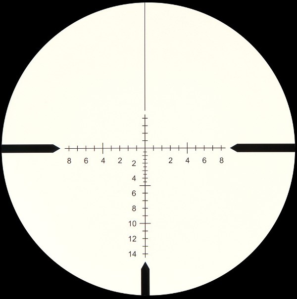

v HFT som začiatočník, ale niečo takéto by sa mi pozdávalo - čiastočný half mildot

Aj ja si s Burrisom vystačím, ale nie je to úplne ono. Pedro približne trafil, ako by som si približne predstavoval, stačilo by mi delenie po pol dote, ale aj smerom nahor nielen nadol, ideál aj do strán. Na Burrise mi chýba členenie aj smerom nahor. Smerom nadol by bolo pre mňa lepšie, keby bolo označenie aj celého dotu a nie jedenapol dotu. Čiže slabšie označiť poldoty silnejšie celé doty. Do hora úpne postačuje ísť do dotu, nadol do dvoch dotov.
