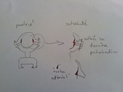

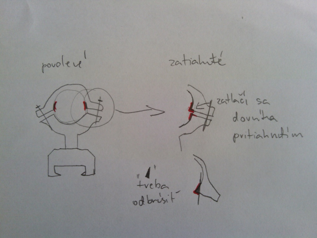

ináč ako silno uťahuješ krúžky montáže... som si teraz spomenul, že ja ked som utiahol tie moje KOZAPy silnejšie, tak paralaxa išla velmi ťažko a zoom tiež nešiel... som nakoniec zistil, že stačí trošíčku "povoliť" zadný krúžok a už to išlo pekne... a pritom tubus nie je prevalený, ani nič, len jednoducho je to tam asi vo vnútri veľmi natesno a akonáhle som len o trošilinka silnejšie pritiahol montáž tak už to tuhlo...
a zrejme stačí to trošičku silnejšie utiahnuť a sa to sekne... aj keď na tubuse nebude vidieť žiadne zjavné "prevalenie" ...
potom som tie kozapy "skúmal" a zistil som, že aj ked ich mám jemne prebrúsené tak v tom najširšom mieste kde končia horné oká sa to rozširuje na šroby, ak priťahovaním sa stane to, že ten stred ide mierne dovnútra a tam môže byť pes zakopaný...
nakreslím ti obrázok, alebo skús si ich zatiahnuť naprázdno bez optiky a uvidíš čo sa stane aj ked si to lapoval... ono zalapovaním, len tak jemne pohladkáš to ryhovanie zvnútra čo je, ale toto sa zatlačí dovnútra možno 0,1 mm nebo i více... a to je problem... prišiel som na to podla toho že v tom mieste mi to otlačilo tie vrubky do eloxu... kuaaaaaaa
kozap už nechcem ani vidieť a č.23 zvlášť... to je celé krivé tak som to rozdelil a je z toho klasická 21...
ono je to skôr konštrukčná chyba... jednoducho oko montáže nie je delené na polovicu ale skôr 2/3 ku 1/3 a priťahovaním to jednoducho mení tvar... čo je dosť na kočku... pri polovníckych optikách s pevným zväčšením to nevadí... resp. polovník si to utiahne raz a navždy, ale variabilné optiky s paralaxou majú z toho zjavne problem... takže možno Hawke za to ani nemôže... a chyba bude v montáži... to je všetko čo som chcel k tomu povedať...

ono ked tie oká naprázdno, bez puškohladu utiahneš, tak prechodom prsta po vnútornej strane ucítiš tú "hranu"...
takže potichúčko vyreklamuj hawkáča... zožeň BKL-ká alebo niečo podobné duralové, delené oká na 1/2 a jemne uťahuj... alebo zober do ruky bimbálku a treba brušic KOZAPA...
vyskúšaj a daj vedieť k akému si došiel záveru... (a ak to bude montážou, tak nenadávaj veľmo oni za to nemôžu... nevedia čo činia...)

Mad, presne ako si to nakreslil to plati aj pre moje oka, prebrusoval so ich na tych istych miestach. v Skycove moj napad bol ofrflany, ale ja mam pod okami jednu vrstvu elektrikarskej izolacky. Je tam lepsi grip, staci oka pritiahnut iba velmi zlahka a na tubuse nezostavaju ziadne stopy. Ma kozape preferujem tu ocelovu jednodielnu zakladnu. Na pruzine je fakt dolezita, len tie oka ma kozap horsie.
PoslaťNapísal: 15 Júl 2014, 10:01
ej veru... zober do ruky šubleru a uholník a zistíš že jednodielka od kozapu je krivá (poprehýbaná od razníka) jak hovado... samozrejme dá sa to vystrediť okami atd. ale na moj Eclipse bola lepšia dvojdielka, lebo má širokú stredovú kocku...
aj samotná dvojdielka tam kde bolo narazené logo bola prehnutá kua to jakou silou razia...
dalšia kapitola sú uťahovacie momenty M3 má pri triede 8.8 1,3 Nm a M4 má pri triede 8.8 3 Nm čo je "lahký" vánok...
