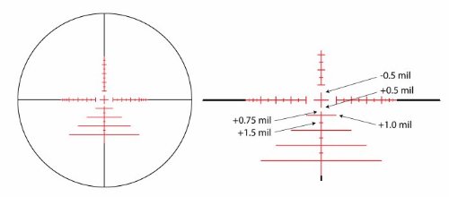

Keby som si mal vybrať podľa seba naj osnovu na HFT, tak by to bola asi SCB od MTC.

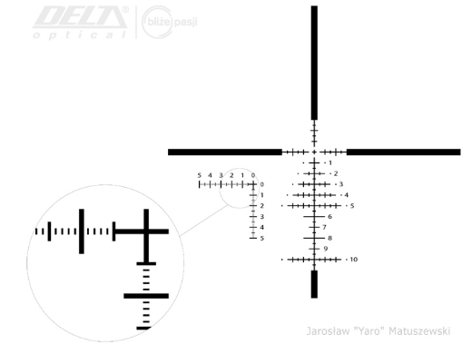

- horný obrázok Delta Optical Titanium 4.5-14×44 FFP HFT Riflescope
- spodný MTC SCB
hft_reticle.png [ 60.65 KiB | Zobrazené 8558 krát ]

Ja som mal pôvodne na HFT optisan mambu lite 4-16x44 do tej doby kým som si nevyskúšal Burris. Na Mambe bol kríž SCB, bol celkom fajn, ale obraz zďaleka nebol tak čistý ako cez Burris. Lepšie sa ním dalo podľa rozmazaného obrazu určiť vzdialenosť, ale chyba paralaxy bola aj 1,5 až 2cm od 34 do 41m čo bola katastrofa. Ináč podľa rozmazaného obrazu sa mi vôbec neosvedčilo odhadovať vzdialenosť, takže ani spätne neľutujem, že som ten Optisan predal. V tej chybe paralaxy je pre mňa Burris bezkonkurenčný hlavne v tejto cenovej hladine. Tam sa mi tá chyba paralaxy pohybuje do cca 0,5cm, čo je úplne v pohode. Zvažoval som ešte March 1-10x24, ale nemyslím si, že by som ním lepšie strieľal ako s Burrisom. Razím teóriu, že je to o tréningu s tým istým náčiním. Marcha by som si kúpil vyslovene len pre radosť, keby stál menej a strieľali sme namiesto FT HFT.
Ako som už písal viem si predstaviť upraviť kríž na Burrise, ale neviem či naberiem počas zimy odvahu to dať robiť, predsa nie je najlacnejší, ak by to nevyšlo.....
To HFT má stále pre mňa svoje čaro, veľmi ma baví, preto som toho roku aj trochu laboroval a zakaždým som strieľal iným zväčšením, raz 12x, raz 11x a vrátil som sa k pôvodnemu 10x. Je to celá veda, každé zväčšenie malo svoje výhody aj nevýhody, ale naposledy v Smolníku som zhorel hlavne kvôli väčšiemu zväčšeniu.
Na záver by som napísal, že univerzálny kríž asi neexistuje, každému vyhovuje niečo iné. Tie "vianočné stromčeky" pri SCB má tiež do istej miery rušia.:)
