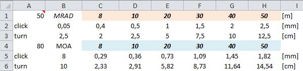

podľa mňa je u vežičky podstatné, v akých uhlových jednotkách je nastavené klikanie. Z názvu tactical/target je viacmenej jasné, na čo sú predurčené - ak chceš presne doklikať na stred kríža, tak si zvoľ Target, ak strielaš na veľké ciele, tak si zvoľ tactical.
Pre pochopenie Ti prikladám tabuľku, kde som Ti porovnal vežičky
- Tactical 0,05 MRad - jedno pretočenie 2,5 MRad
- Target s 1/8 MOA - jedno pretočenie 10 MOA
clik - o koľko mm sa posunie stred kríža na príslušnej vzdialenosti pri 1 kliku
turn - o koľko cm sa posunie stred kríža na príslušnej vzdialenosti pri jednom plnom otočení vežičky
- považuj to za teoretické výpočty, ktoré by mali platiť pri puškohľadoch náležitej kvality
to rollo: prečo nie je jeho puškohľad určený na klikanie?

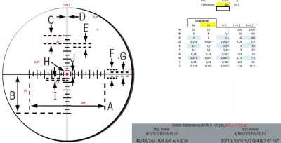

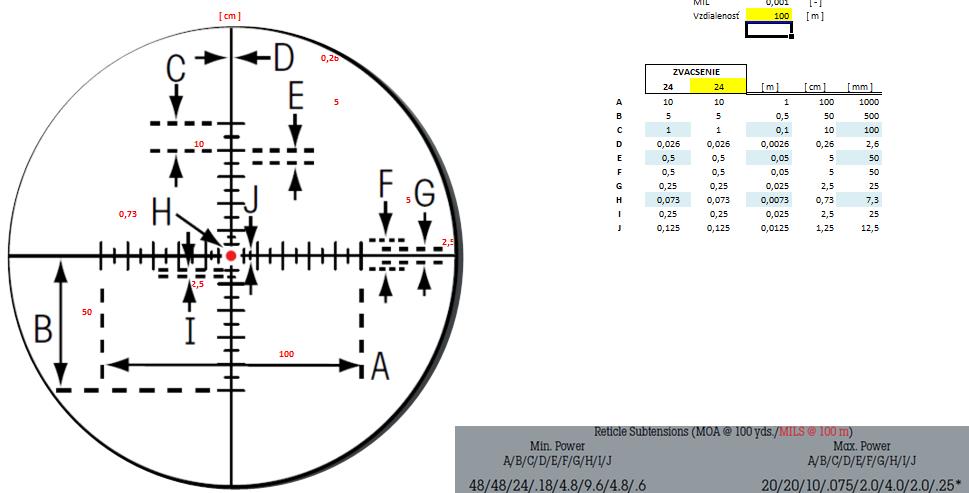

k Adrianovmu príspevku si dovolím doplniť ešte aj možnosti merania cez zámerné osnovy pri zväčšení 50x na 100 m
- horný obrázok Sightron Milhash ("metrický kríž") a spodný obrázok Sightron a Big Nikko - oba sú MOA
- z obrázkov je jasné s čím lepšie nameráte, ak do Vás tlačili od prvého ročníka metrickú sústavu
milhash.jpg [ 50.22 KiB | Zobrazené 17444 krát ]
sightron a big nikko.jpg [ 38.03 KiB | Zobrazené 17444 krát ]
