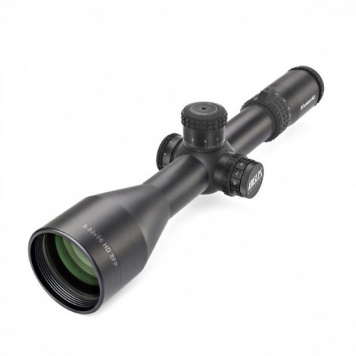

Do pozornosti dávam tento puškohľad prvoplánovo vyrobený pre streľbu long range, ale hlavne naše milované FT. Tento rok s ním už strieľali niektorí špičkoví strelci z GB. Na mená mám slabosť, už si ich nepamätám.
Čím ma zaujal najviac:
Je v cenovej relácii do 2000 eur. Stojí cca 1690 eur
Má ako jediný puškohľad v cene do 2000 eur 34mm tubus, v čom ja osobne vidím jeho najväčšiu prednosť a možnú výhodu v sťažených svetelných podmienkach oproti Big Nikku a Sightronu SIII, ktoré majú 30mm tubus.
Minimálne zorné pole na 100m má 1,6m, ale maximálne až 9,5m!
Má relatívne krátky tubus oproti konkurencii - len 363mm, čo môže určitou výhodou pri stratách svetla v systéme šošoviek pri prechode tubusom.
ED skla.

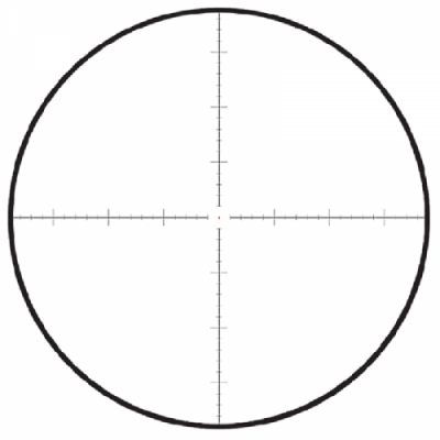

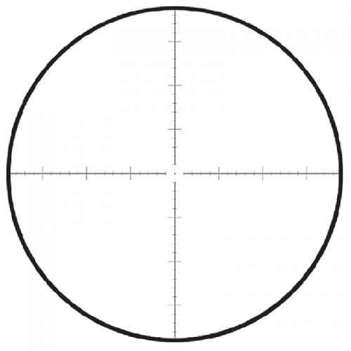

Pre tých čo prenášajú môže byť nevýhodou relatívne tenký kríž. V strede kríža má osvetlenú bodku, ktorej jas sa dá regulovať.
Ďalšou menšou nevýhodou je paralaxa od 10m. Podľa predstavovacieho videa na IWA 2018 je súčasťou puškohľadu aj koleso paralaxy. Slnečná clona neviem, či je súčasťou.
Vyrobený je v Japonsku.
Adjustment per click 
1cm/100m - 0.1mrad

DLS-1-500x500.png [ 58.95 KiB | Zobrazené 13717 krát ]
delta-optical-stryker-hd-5-50x56-hd-500x500.jpg [ 22.82 KiB | Zobrazené 13717 krát ]

Uz dlhsie po nom pozeram. Asi ho dam na Tikku, tu mam urcenu na long range.
Ako pises, vyhodou je tubus 34mm - pomoze to lepsej svetelnosti a pre mna osobne je prinosom aj zamerny kriz. Je tenky a v strede je bodka. Je to lepsie ako mat v strede iba kriz. Medzera okolo bodky mi pomaha lepsie zamerat ciel, neprekryva miesto kde clovek mieri.

pre kríž DLS-1 je true MIL pri @40x
veľmi dobrý kríž na prenášanie, pretože oproti tvojmu Big Nikku máš namiesto 5 bodiek hore/dole dokonca 22 bodov vzdialených 1 cm od seba, čiže môžeš ľahko určiť vzdialenosť 50 m (40 mm hitzona na sklopke bude prekrytá 4 dielikmi, pri 50 X to už nie je také pekné počítanie
BN alebo Falcon ma true pri 10 x a pri 50 x je jeden dielik 1 cm
preto nechápem výrobcov SIII aj SV, kde na kríži MIL HASH-H je true pri 24x a pri zoome 48x (uvádzajú max, aj keď je 10-50) je na kríži len +/-10 dielikov s rozostupom 2,5 cm
aspoň pri MOA-2 a MOA-H je vdzialenosť jedného dielika 1,454 cm

aj TMX kríž od Hawke 10-50x60 ED má true mil pri 10 x a pri 50 x má na 50 metroch k dispozícii až 26 mil "dotov (čiarok)" s 1 cm rozostupmi, takže prenášanie aj na 90 m na jednej osnove. Na FT nie potrebné, ale oproti klasickému 10 bodkovému mildotu je to výhoda.
