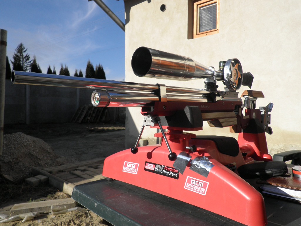

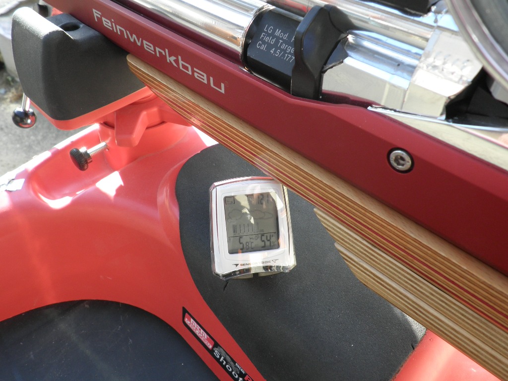

Vzhladom k zmene teploty dochádza k nepatrným zmenám aj v mechanických častiach puškohladu spôsobených rozťažnosťou materiálu a tým aj k zmene posuvu mechaniky, ktorú ovláda koleso paralaxy. Neviem či som to napísal správne (v prípade že nie, vôbec mi to nevadí ), ale predpokladám že všetci viete čo tým myslím.
Prvé nastrelenie optiky som robil pri cca 18-20°C. Každé meranie vzdialenosti som opakoval cca 3-4 krát aby som si bol istý že zmeraná vzdialenosť mi na 100% sedí. Podľa týchto údajov som si potom označil vzdialenosti aj na kolese paralaxy a potom som to opäť prekontroloval vonku na terčoch.
Teraz v HU bolo od cca 5°C do cca 8°C a keďže to bolo skôr také priatelské stretnutie než súťaž, tak sme si navzájom hovorili ktorý terč je ako daleko, ak fúkalo kam kto mieril alebo bude mieriť atď. a vtedy som si všimol, že kým môj kolega nameral 40m mne ukázalo 36m, jemu nameralo 45m a mne iba 40 a pod 8|
Tak som sa dnes rozhodol že urobím nové merania keďže teplota bola podobná (5,8°C) a fúkal podobný vietor. Vytiahol som rovnaké pásmo a terče som rozmiestnil na tie isté miesta ako minule (ostali po kolíkoch diery v zemi).
Išiel som do kolien. Tie rozdieli sú brutálne :|
Teplota20°C......10m......15m.........20m......25m........30m........35m........40m........45m.......48m
Teplota 5,8°C ...9,7m.....14,2m.....19m......23,5m......28m........32m........36m........40m.......42m
P1230006.JPG [ 208.84 KiB | Zobrazené 34227 krát ]
P1230016.JPG [ 196.91 KiB | Zobrazené 34227 krát ]

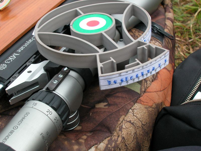

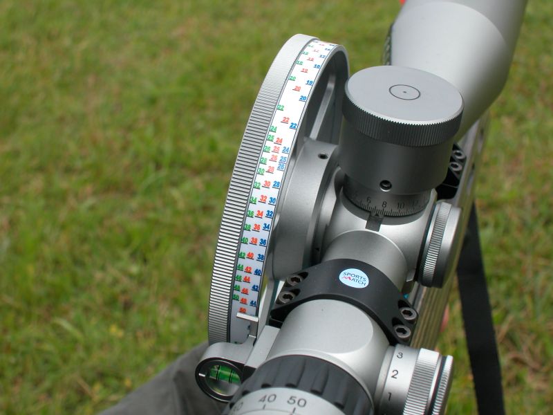

všetko pri radikálnych zmenách teploty pracuje a caco momentálne objavil ameriku. Ja by som to tak dramaticky nebral, SB bude robiť viacmenej to isté a ostatné optiky s necitlivejšou paralaxou dupľovane. Riešením je, keď je von kosa, sedieť doma pri telke :super:
PoslaťNapísal: 23 Jan 2011, 16:46

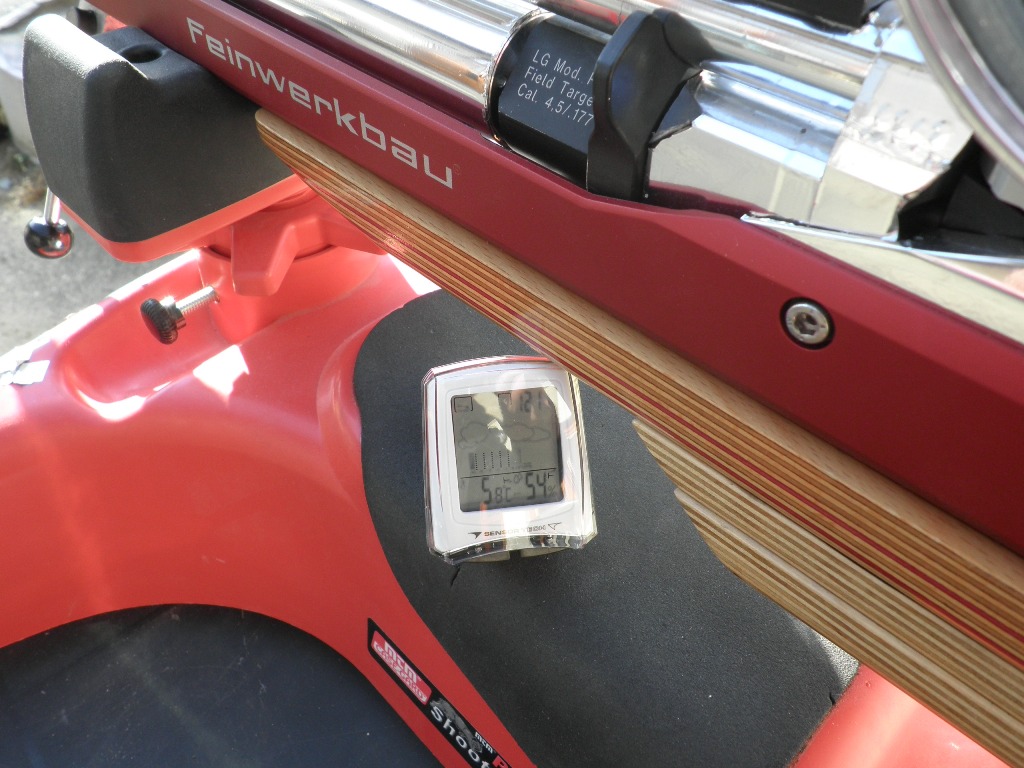

Tento típek vyriešil problém s teplotou tak (možno sa mýlim možno nie ale mne to tak pripadá) že má na tubuse objektívu teplomer a na kolese paralaxy tri farebene odlíšené stunice, pravdepodobne každá pre rôznu teplotu...
A to má Schmidt Bender 12.5-50x56 za ťažké peniaze, hold teplota a tepelná rozťažnosť materiálov je sviňa... :hehe:

Ej Ferin mi cita myslienky. Nezalezi na znacke, pri zmene teploty pracuje kazdy material. 8-) Preto treba tu novu tabulku urobit :-)

Zabudol som dodať, že tento problém majú bez rozdielu všetky optiky vrátane tých najdrahších (S&B aj Marchy)
Vidím že ste ma predbehli :)
2ferin: ameriku som neobjavil, len som nemyslel že od vzdialenosti 30-35m bude ten rozdiel taký velký.

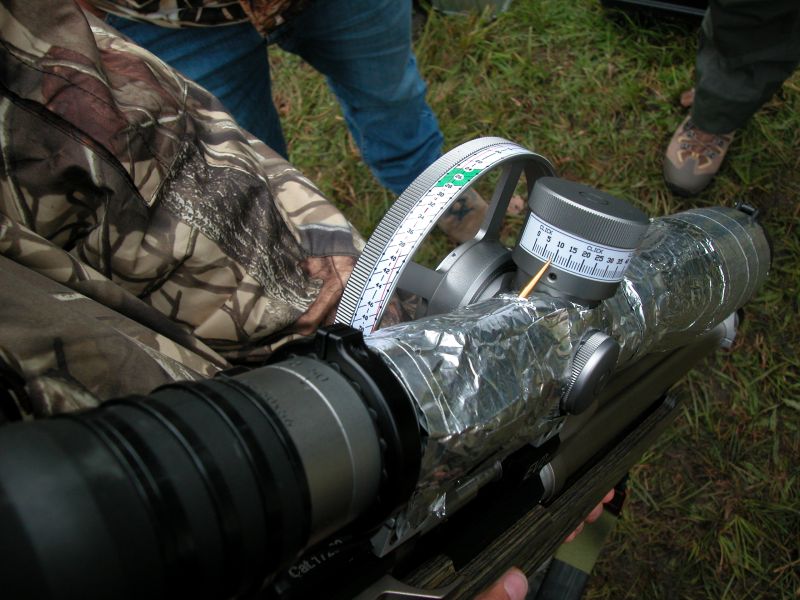

drahé optiky......zober si ako ma v Čingove vycvičila moja lacná Mamba :aille:
ešte jedno riešenie je toto http://www.euroshooting.eu/foto/velke/3110.jpg pod alobal a máš vystarané :hehe:
PoslaťNapísal: 23 Jan 2011, 17:08
Tak isto ako mňa teraz dosť drahý Diamond :faché2: :faché1:
P.S. niečo podobné už mám urobené :)
