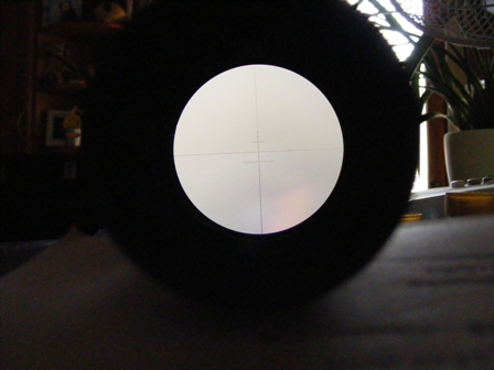

Poznámka: Kríž je úplne tenučký, špec na FT, foto sa mi nejak nedarilo
7.JPG [ 85.56 KiB | Zobrazené 21747 krát ]
Poznámka: Takto vyzerá aj v reále
8.JPG [ 78.64 KiB | Zobrazené 21747 krát ]

Tak vám napíšem moje prvé dojmy.
V prvom momente jak som pozrel do skla (zväčšil priblíženie, zmenšil, pridal metre na paralaxe, ubral, proste potočil som všetkým) tak som myslel že ma prekotí :o Všade hmla, mlieko, igelit :o :x :shock: Môj slovník ktorý som použil (bol to asi 15 min. monológ) by sa nedal použiť ani po 24 hodine (už vôbec nie po 22) :evil: Už som bral klúče od auta že idem naspäť do HU za fešákom a zmením mu vzhlad fasády a pomocou toho kukeru aj análny otvor :x :evil: no po naliehaní mojej polovičky aby som od toho upustil (a po jej niekolkominútovom monológu aký som tatár že som vyhodil tolko peňazí za blbosť) som sa tak trochu ukludnil :evil: Tak som sa vrátil k skúmaniu skla. V duchu som si tak hovoril že to nemôže byť také zlé, veď som mal nighteater a ten bol celkom O.K. tak čo je problém :?: A potom prišlo osvietenie :idea: nemám velké koleso paralaxy :shock: Zaostrovanie je totiž tak citlivé že ak máte ciel 30m ďaleko a na paralaxe nastavíte povedzme 33m je obraz rozostretý. na malom kolečku je 15m až 25m cca 1cm a 25m až 50m cca 1 cm od seba takže s týmto kolečkom je dosť problém doostrovať. Ani si neviete predstaviť aký velký balvan mi padol zo srdca.
Pokračovanie na budúce :lol:

no ak má aspoň trochu zhodné parametre s diamondom (čo sa ostrenia týka, nakolko asi parametre optiky sú cca rovnaké možno len kvalita skla je iná) tak ak to dobre chápem na schneidrovi tak to ostrí v rozpätí cca 10 cm + - čiže ak si mimo tak je to zahmlené...) t.j. velké koleso na jemnú manipuláciu je nutnosť...
preto všetci aj na diamonde ostria na 40x či 50x zistia v podstate "presnú" vzdialenosť a potom prehodia na 10x prípadne max 20x a s tým sa striela...
toto uvádza pri optike 24x že aj na 25 m vie merať s presnosťou +15 - 10 cm (takže pri 50 si to daj x 2 pripadne tá tolerancia : 2 ) čiže dosť malý rozsah zaostrenia... tým presnejšie "zmeranie" vzdialenosti ale treba si nakalibrovať kolečko sám tam píšu lebo rozdiely sú velké...
http://www.sportwaffen-schneider.de/pro ... s_id/22219
Messbarkeit: Die metrischen Angaben auf dem kleinen und großen Rad sind überraschend genau, das Rangefinding ist relativ präzise und wiederholgenau auch bei Distanzen von mehr als 35m bietet das Glas noch eine sehr geringe Tiefenschärfe, bei 24-facher Vergrößerung auf 25 m ca. +15cm -10cm (von ca. 24,90m bis ca. 25,15 m).
