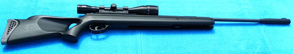

V mojich skromných začiatkoch som vlastnil kombináciu Hatsan 125TH + Walther 6x42...
1259411814_36_FT2767_p1050081.jpg [ 50.98 KiB | Zobrazené 31370 krát ]

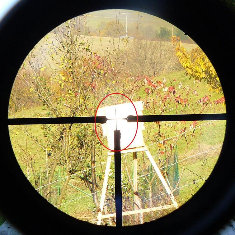

Keď som tú optiku kúpil a s nadšením namontoval na pušku som ešte netušil čo ma čaká... Po asi 300 výstreloch prestal držať nástrel a podozrivo v ňom začalo niečo hrkotať, po ďalších asi 50 zúfalých ranách a zisťovaní čo sa vlastne deje a kde robím chybu sa osnova natočila asi o 90 stupňov doľava a to už aj pre začiatočníka ako ja (v tej dobe ) bolo neklamným znakom že sa mi Walther pobral do "večných lovíšť"... (Musím podotknúť že v tej dobe mala 125-ka cca 15J)

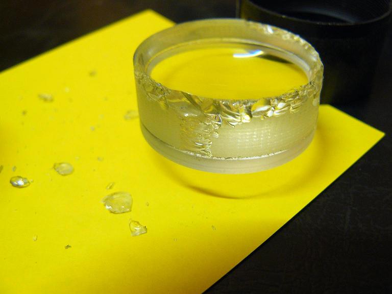

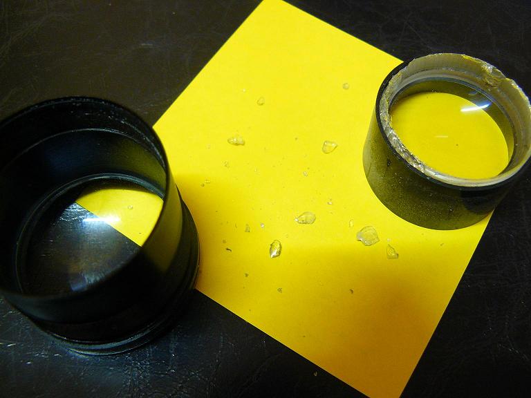

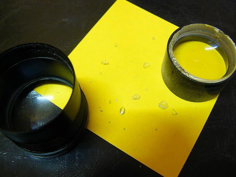

Ale ako sa hovorí nič netrvá večne a prešlo pár mesiacov (cca 3000 výstrelov) a nástrel bol fuč, zasa sa opakovali príznaky z minulosti, no tento krát som to zobral do vlastných rúk a rozobral puškohľad. V šoku som pozeral čo sa z neho vysypalo...
Tie Hatsanove brutálne "kopance" uvolnili šošovku v okulári, tým sa na nej po obvode poobíjali hrany a tubus bol plný skla.
O odtrhnutej osnove ktorá sa mi zázrakom podarila zlepiť (na fotke označené červeným) ani radšej nehovorím...
