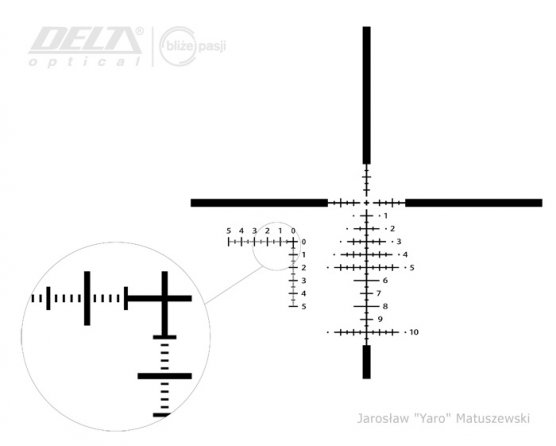

Dnes som pri surfovani po nete objavil puskohlad Delta Optical s krizom HFT. Asi nejaka novinka, doteraz som o tom nepocul. Vyrabane v Japonsku.
http://www.binox.cz/puskohledy-delta-op ... 44-ffp-ao/
http://www.dalekohlady-puskohlady.sk/pu ... x44-ffp-ao
http://www.gestal.sk/eshop/?308,delta-o ... o-titanium
Stretli ste sa s tym uz niekto?

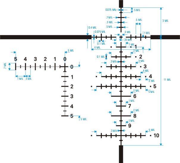

Teraz som cital na polskych strankach, ze autor HFT kriza sa umiestnuje na celnych miestach na HFT sutaziach a ze kriz navrhol priamo pre Delta Optical pre potreby strelcov HFT. Podotykam, ze HFT je v Polsku masovo rozsirene. :)
Prikladam aj popis kriza HFT v PDF dokumente. Je to ale pisane po polsky. :)
popis_hft_kriza.jpg [ 50.79 KiB | Zobrazené 29071 krát ]
kriz_HFT_popis_PL.pdf [114.08 KiB]
698 krát
kriz_HFT.jpg [ 15.35 KiB | Zobrazené 29121 krát ]

ta delta s HFT krizom je dobra na meranie, dieliky po 0,1 MD a do 40 m sa s tým bude dať dobre zmerať velkost killzony... plus je v prvej fokálnej rovine tá osnova, čiže kríž platí vždy pri akomkoľvek zväčšení... len ta cena nie je až taka ludova... ale zasa čo by človek nechcel...
