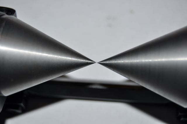

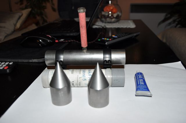

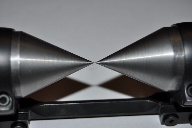

Pripravky doma tak idem na to :-) Mylim ze vysledok je ok. Oka vystredene a mierne dolapovane.
Poznámka: Pohľad z hora

Poznámka: Bočny pohľad
DSC_0073.JPG [ 62.38 KiB | Zobrazené 6603 krát ]

Pali to je pasia, nie sadomaso :-) a mam rad vyzvy tipu Kozap je na prd :-) Inac ked som cital tie historky o Kozape dnes uz to asi neplati, verim ze aj v Zbrojovke CZ o problemoch vedeli a urobili napravu. Vela roboty som s tym nemal, takze sa tesim ako to zajtra nastrelim a snad do Skycova aj nieco natrenujem s novou zostavou.
