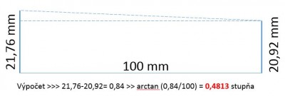

........tak lišta Steyr ja naklonená pod uhlom 2 stupne,sám som si odpovedal :hehe:

To sa mi zda vela.
Zvycane to byva v rozmedzi 20 az 25 moa, co je pod 1 °

Podľa mojich meraní a výpočtov je sklon Steyr lišty približne 0,4813 stupňa, ale kvôli nepresnosti môjho merania by som asi odhadoval, že a možno práve je to 0,5 stupňa:
steyer lista.JPG [ 27.12 KiB | Zobrazené 7651 krát ]
