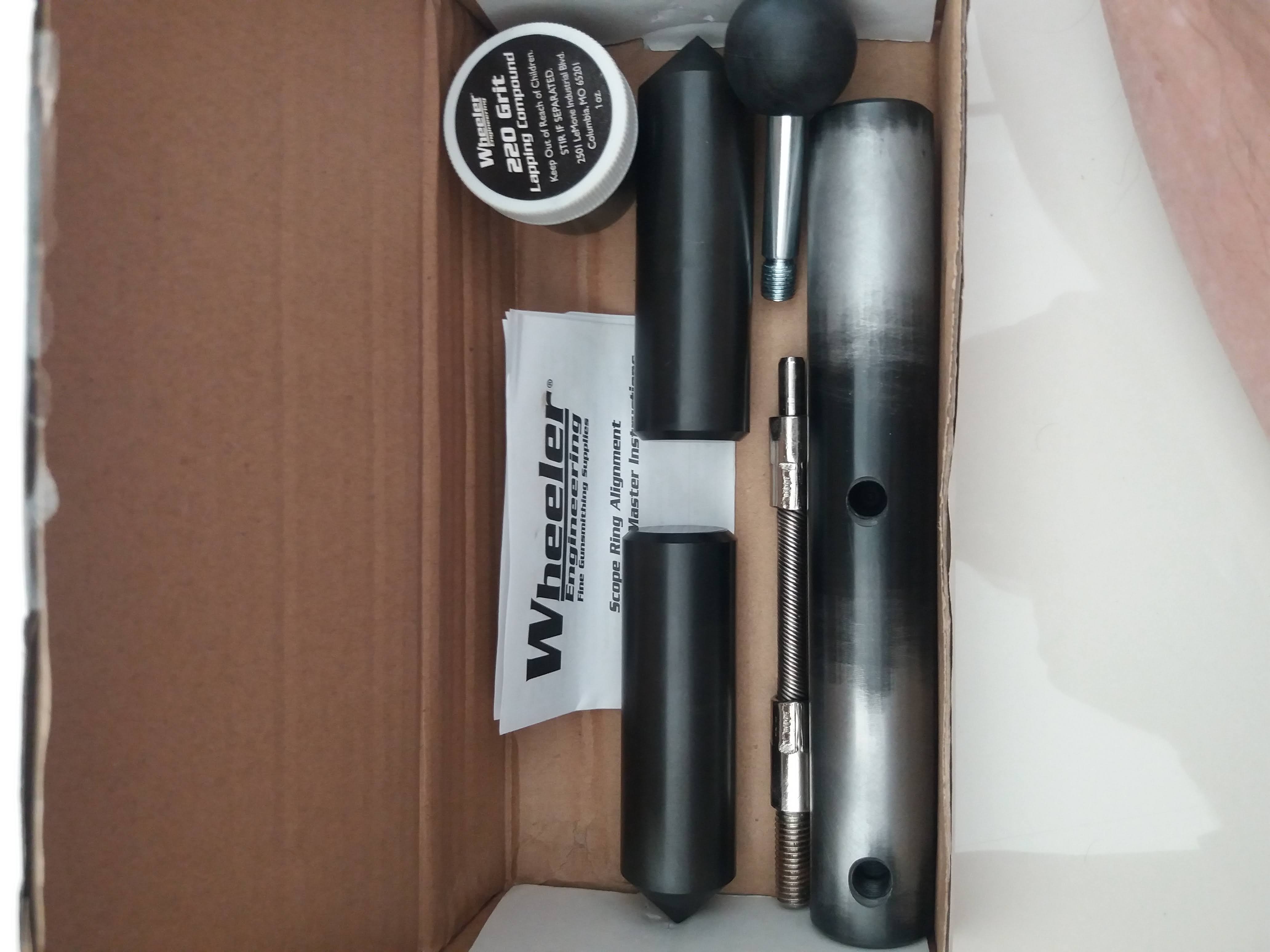

Tak proste nedá mi to aby bola tá "presná" a stále krásna montáž Element niekde schovaná v skrini, bolo by mi jej ľúto (aj tých 90€) a objednal som komplet lapovaciu sadu a ešte jej dám jednu šancu po lapovaní. Takže pokračovanie Elementu ešte bude!
PS: Jeden zbrojár mi povedal že sa málokedy stretol aby montáž sedela bez lapovania a určite to na reklamáciu nevidí,proste on vždy montáž lapuje. Áno pravda je že on rieši len oceľové montáže a takú som pred časom aj ja musel lapovať a teraz si to zopakujem na duralovej a až potom ju šmarím do koša :hehe:

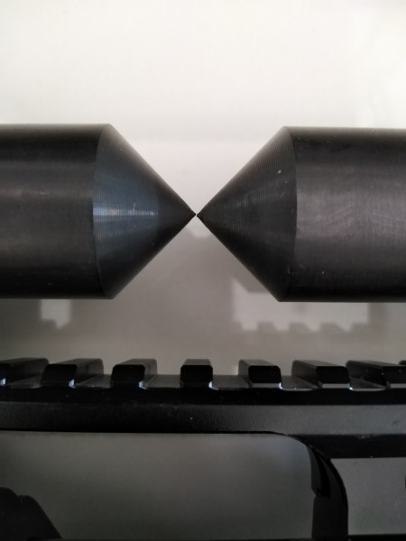

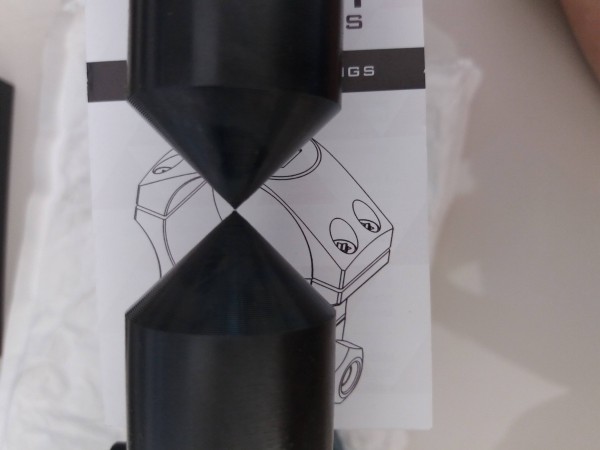

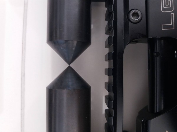

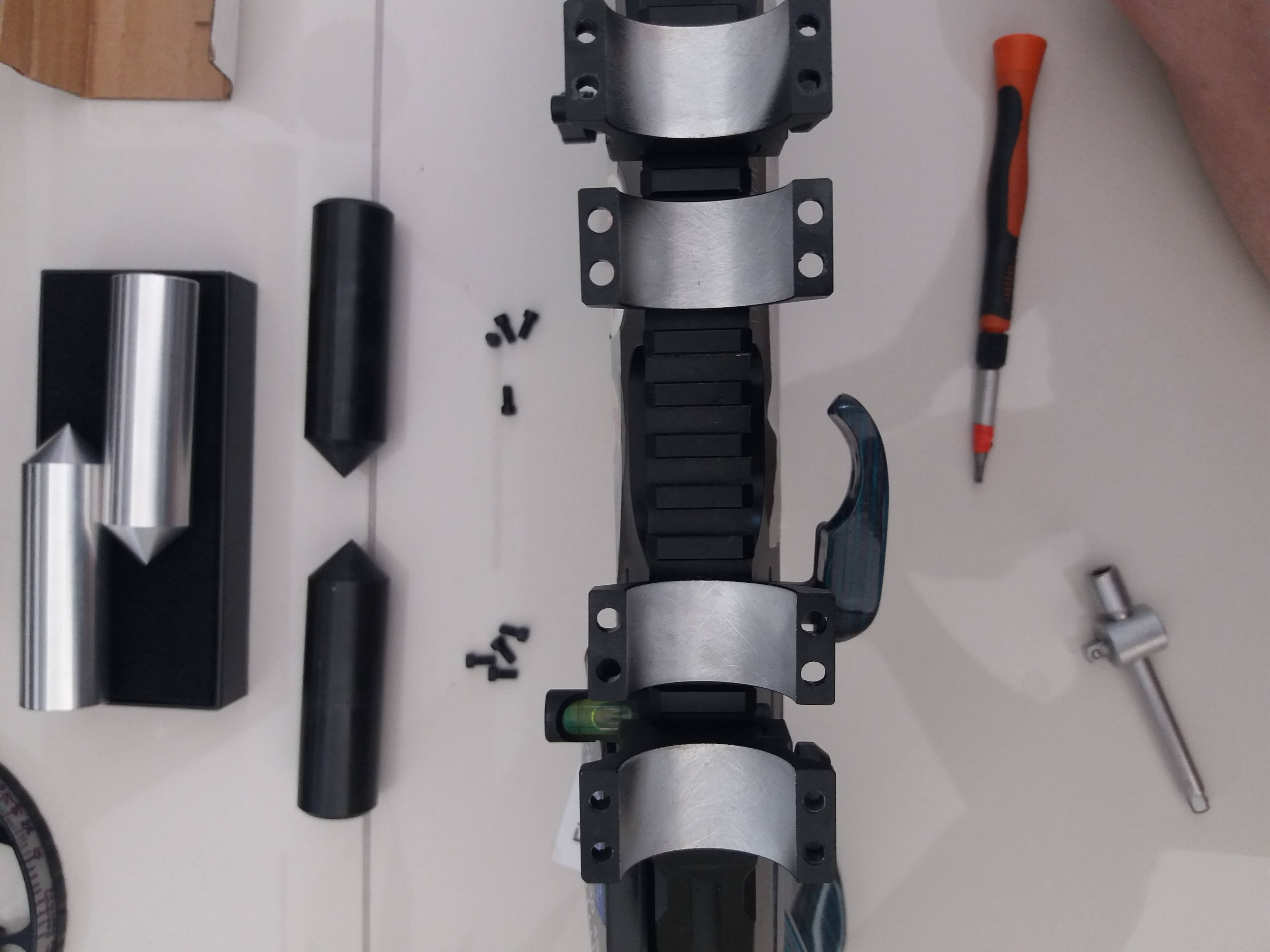

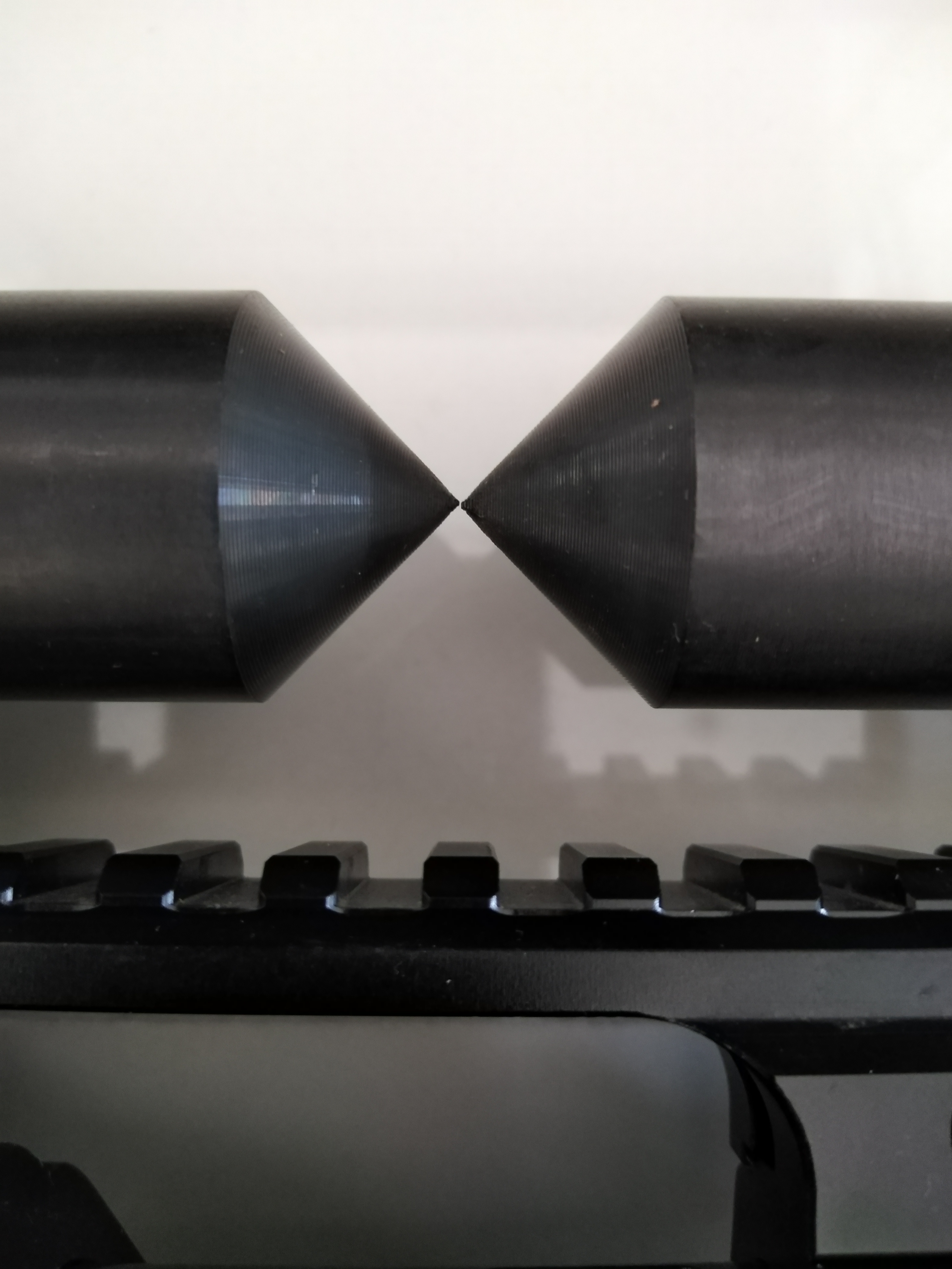

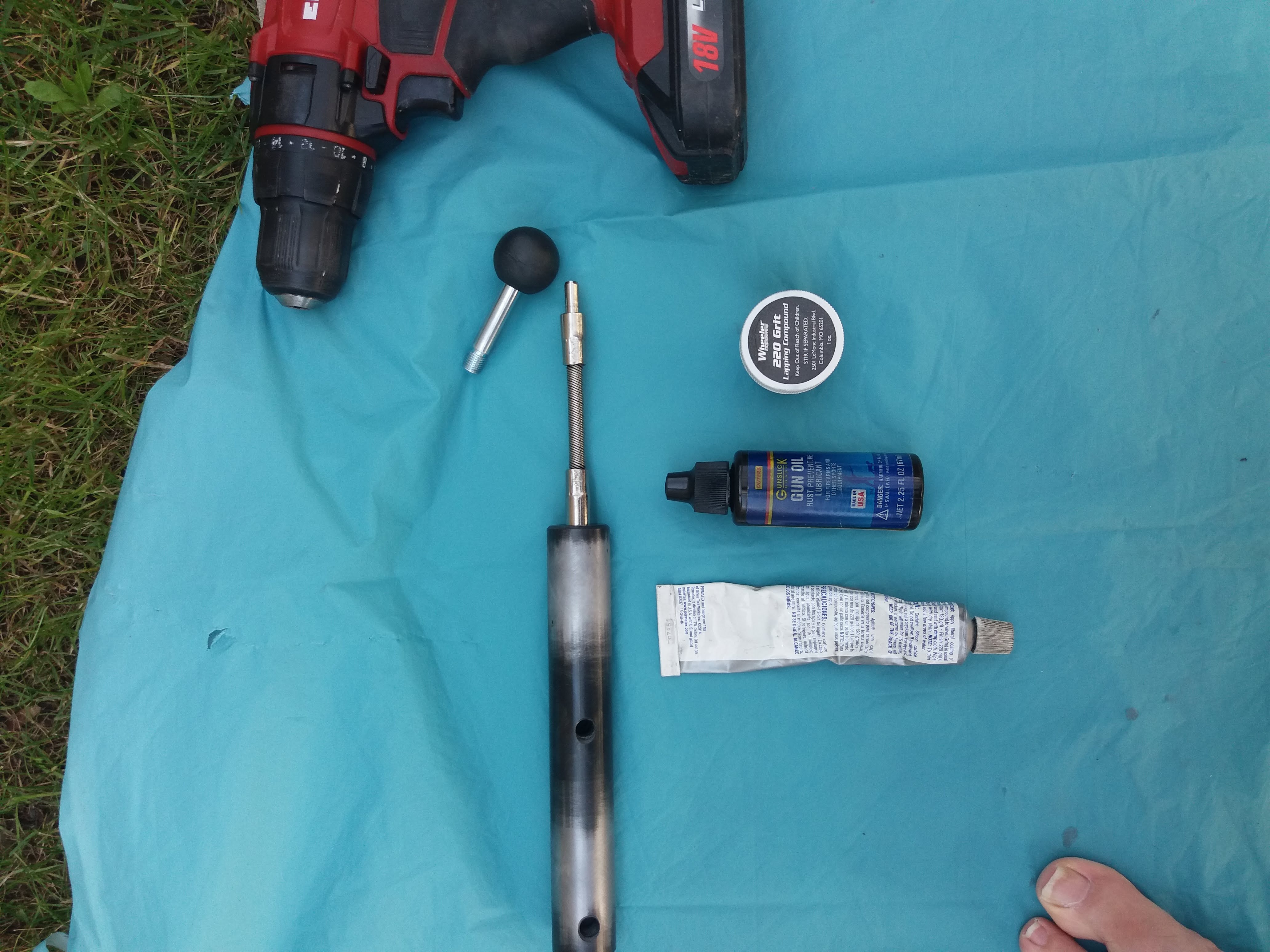

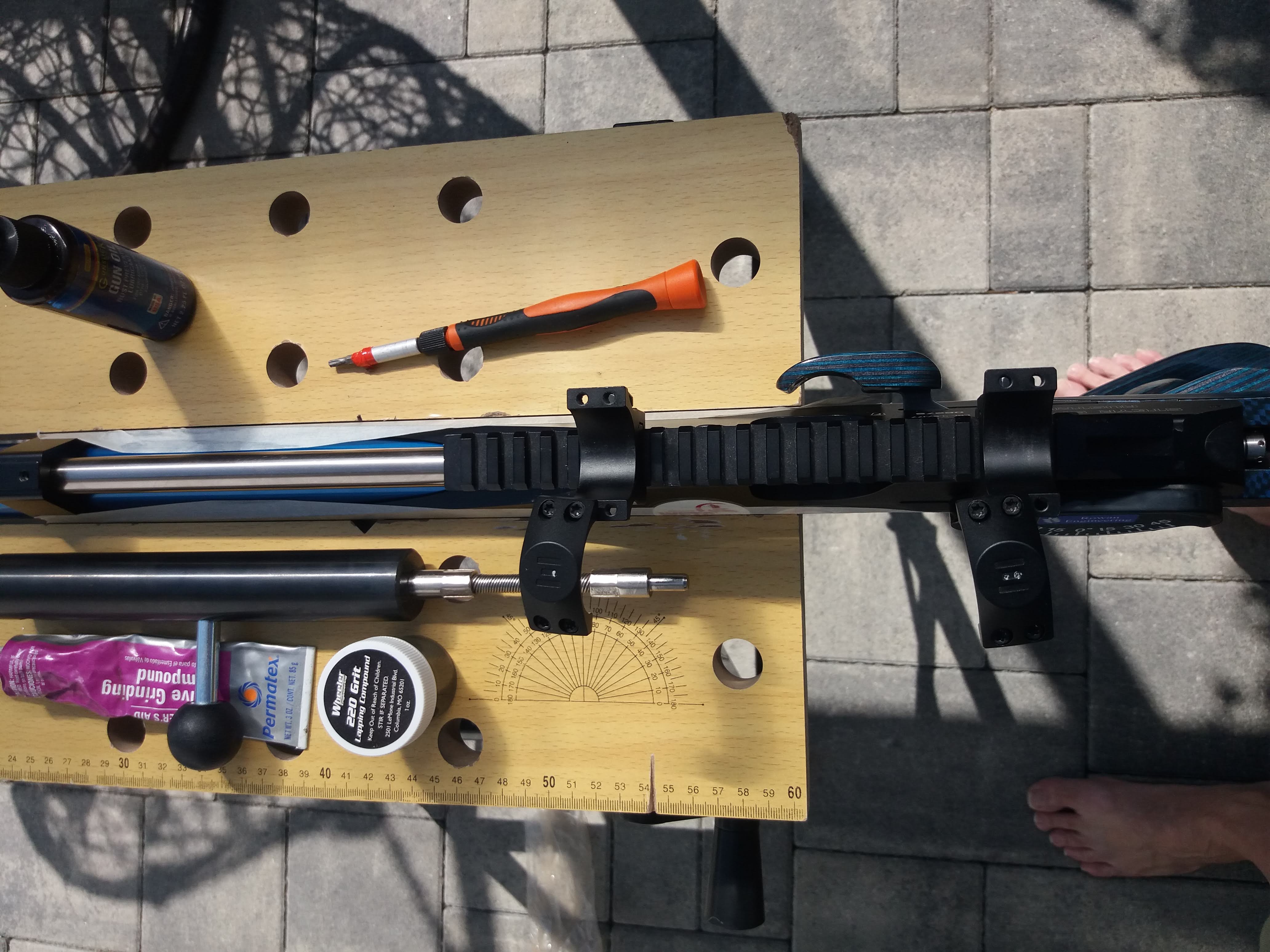

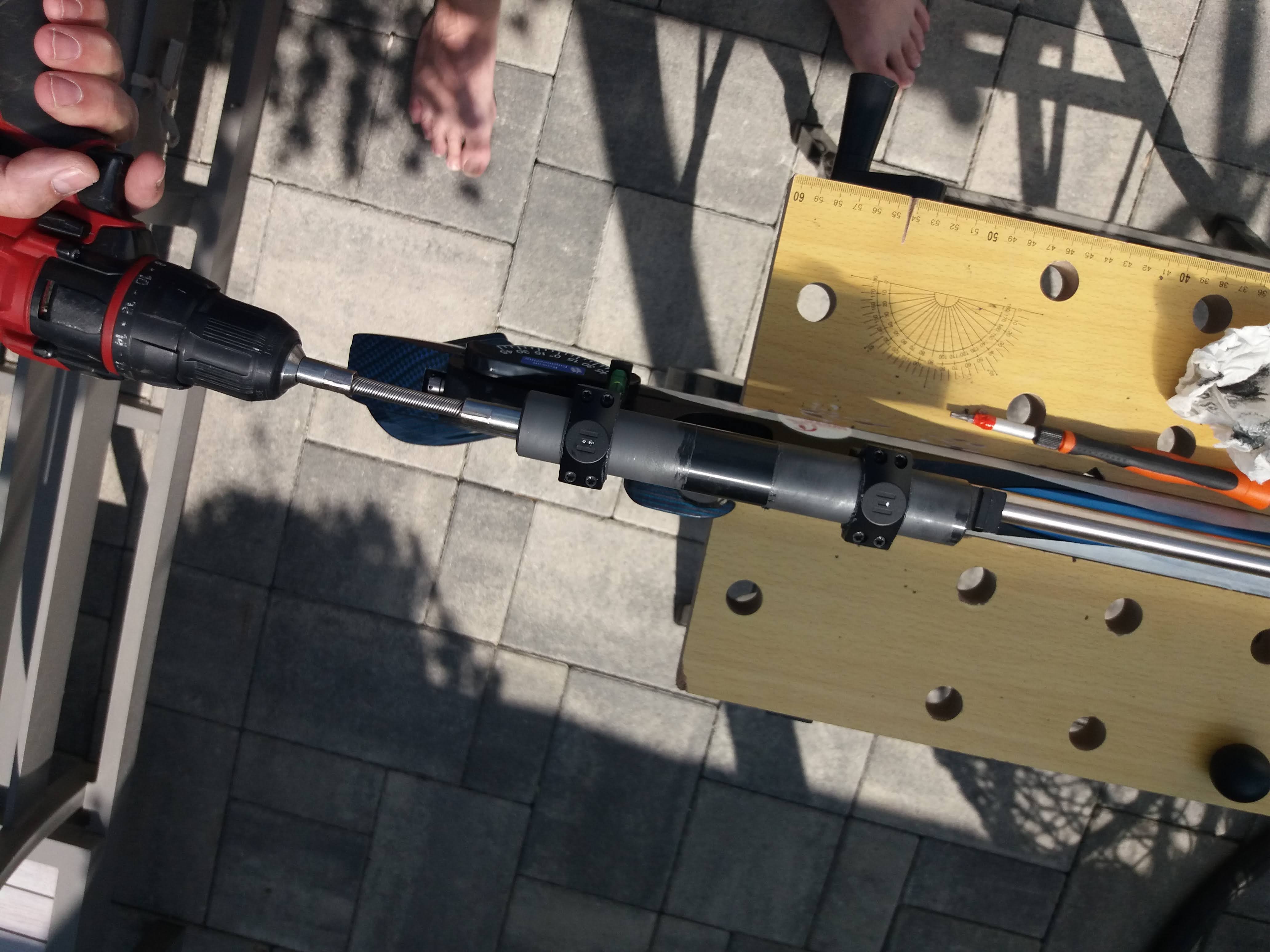

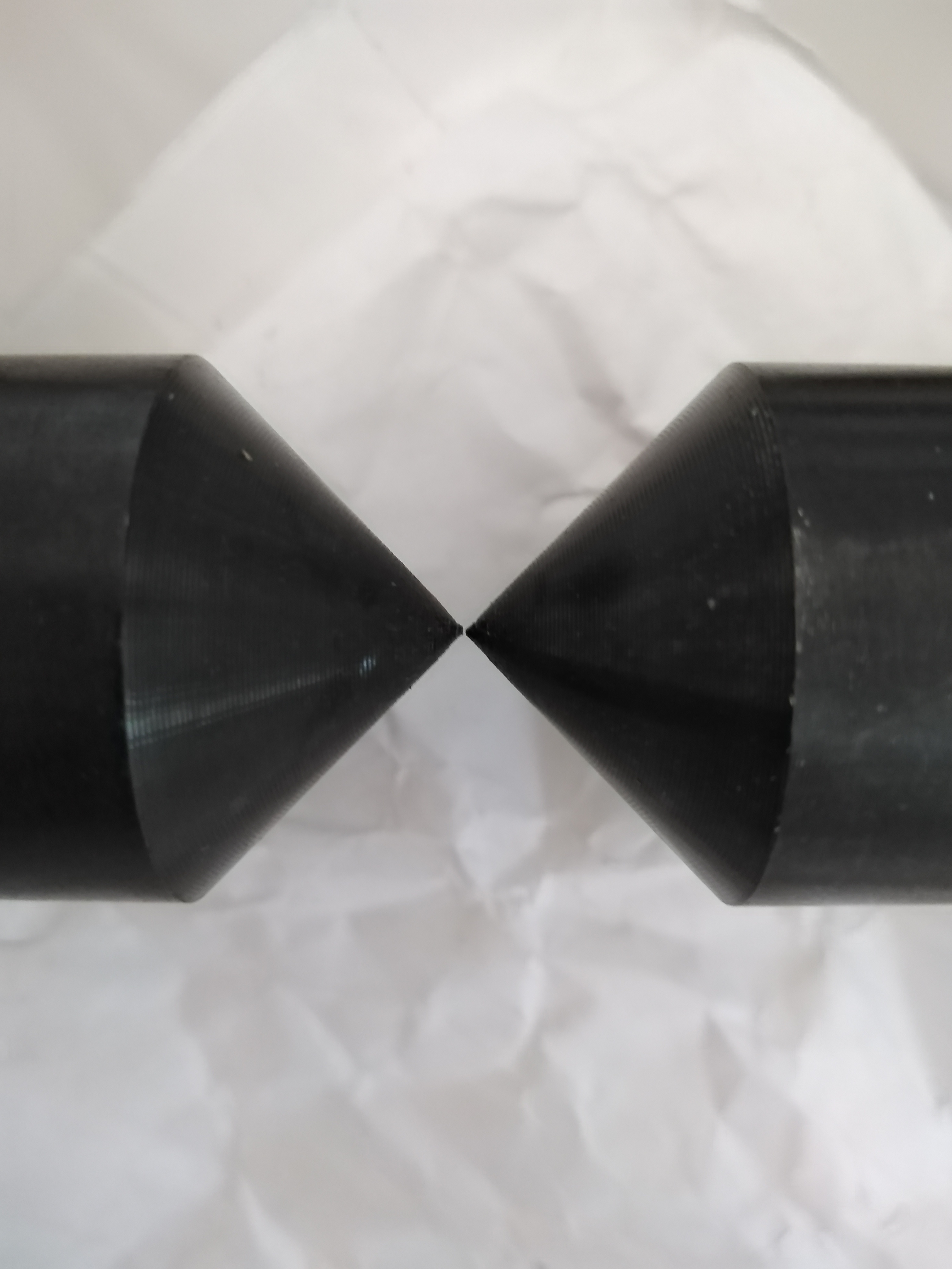

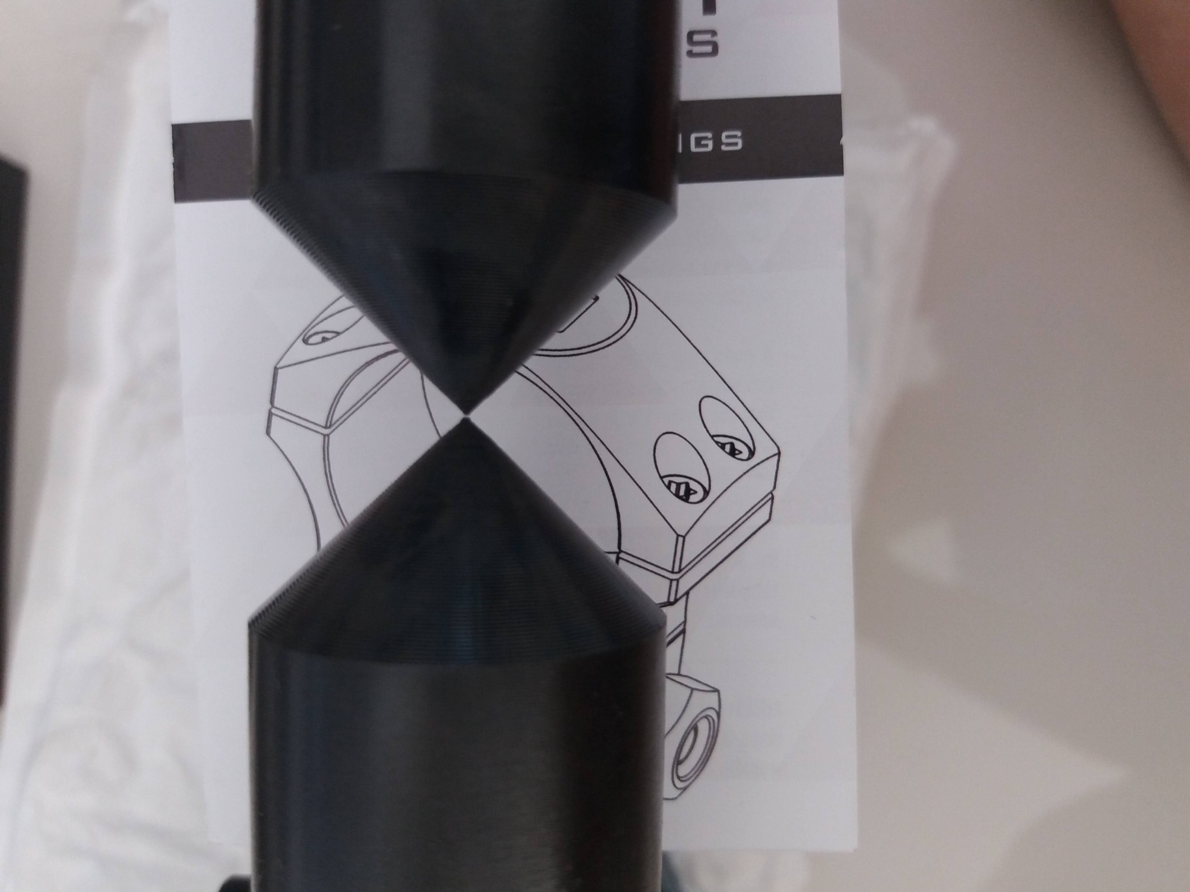

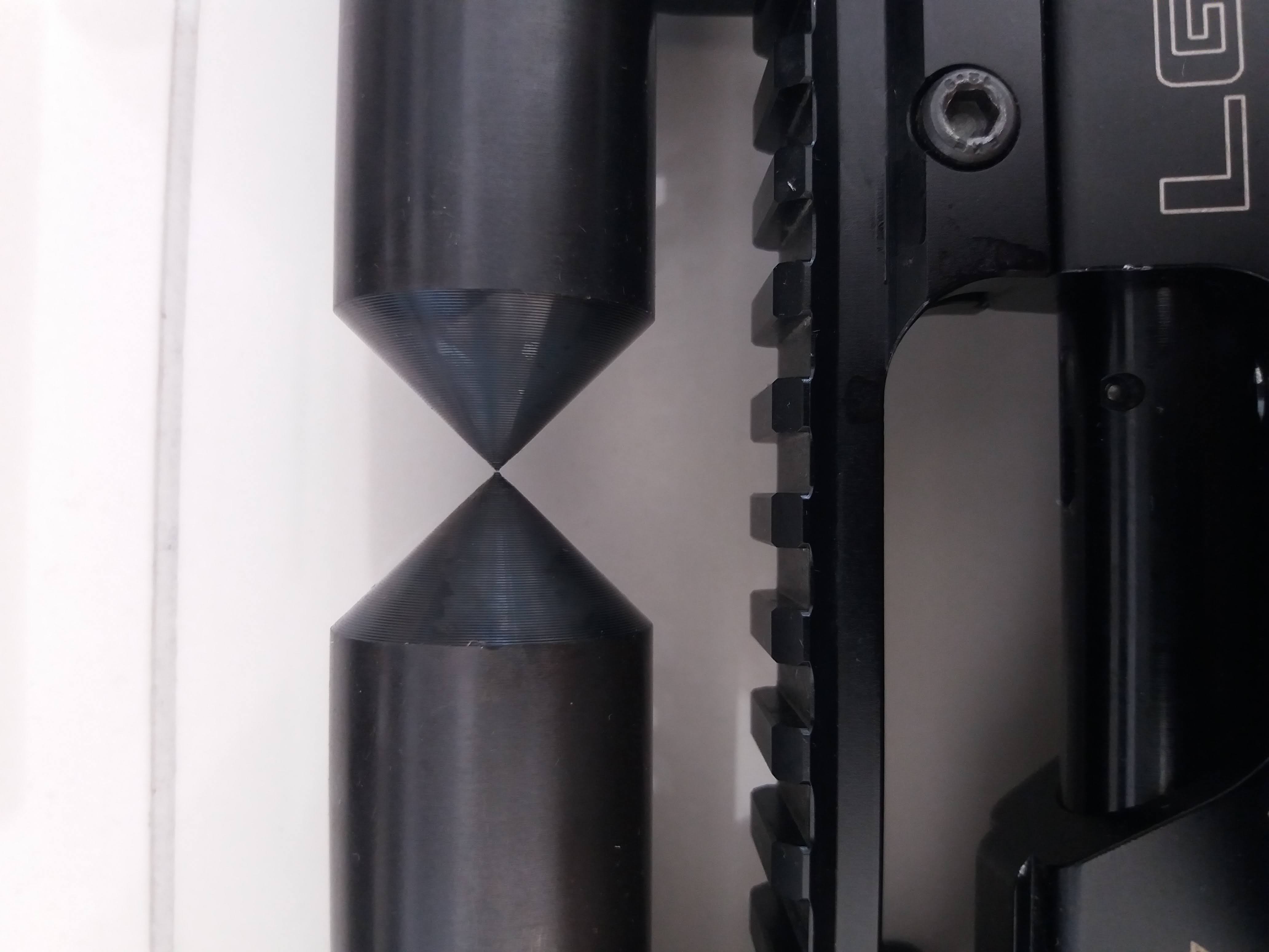

Tak Element po lapovaní sedí naozaj na "milióntinu" ,ten hliník na rozdiel od ocelovej montáže sa ľahko lapoval (cca 5 min). Na začiatok som použil pastu zrnitosti 120 a potom 220. Robil som to zo začiatku ručne a potom ako vidíte s foto ručnou aku vrtačkou na pomalé ot. plynulo a samozrejme so stálym vertikálnym posuvom lapovacieho valca a sústavným jemným rovnomerným priťahovaním skrutiek krúžkov. Prvé foto s čiernymi trnmi sú pred lapovaním a posledné po(vždy jedno foto z boku a druhé z vrchu). Vidieť ešte v spojoch krúžkou elox a aj keď sa to z prvých fotiek ešte so striebornými trnmi nezdalo verte že rozdiel na hrotoch bol "len"0,16 mm ale na prehnutie optiky to úplne stačí :hehe: . Strašne tie fotky pri zvečšení zavádzajú k tomu že človek tam vidí aj milimeter ale skutočnosť je iná (to len pre vaše info že koľko to v skutočnosti bolo). No o tom čo ma to už stálo v € radšej pomlčím a ako vidíte nie je to že "trepnem tam optiku" ::d
No už len ako to celé bude strielať, bud týždeň to pôjdem ešte overiť na strelnicu a potom na Open FT Skýcov.
PS: Áno Pedro samozrejme že som otáčal aj s trnmi ale stále rovnaký výsledok, v nich to nebolo.
