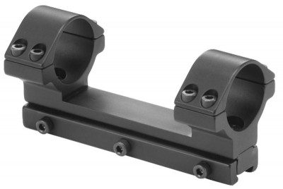

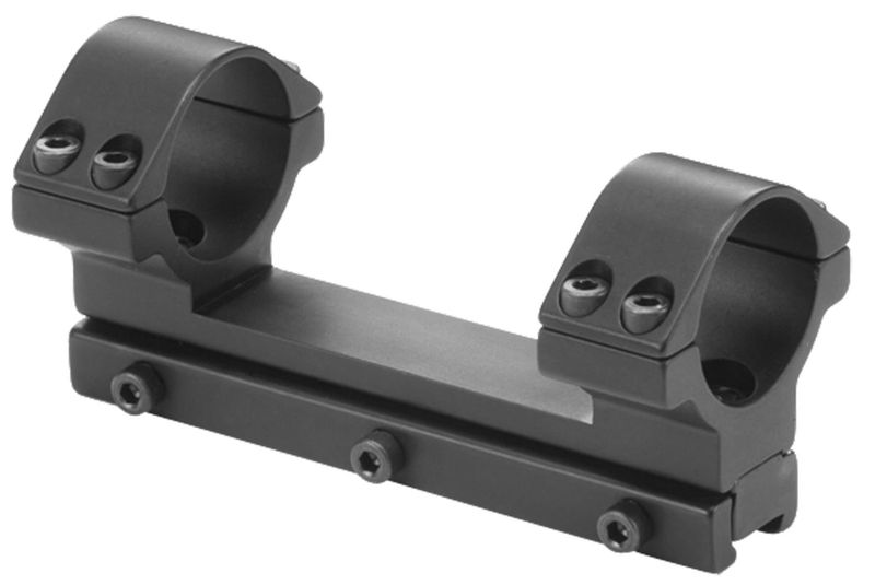

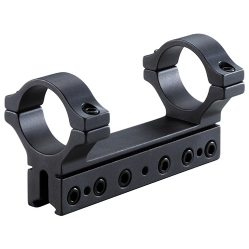

Na mojom HWčku je Kozap, ktory som presvedcil aby drzal na mieste a uz drzi, takze s Kozapom si uz dam rady. Jednoducho majitel vzduchovky tam chce duralovu montaz. Ja som pozeral BKL ale tie podla popisu sa vyrabaju iba do max 56 mm co je na chlp presne a mam obavy ci sa slnecna clona nebude dotykat tela pusky. BKL ma 6 skrutky tak ta snad bude drzat. Pripadne do vyberu sa este dostala montaz Sportmatch dm70.
Poznámka: Sportmatch
61EIy1Iu4sL._SL1500_.jpg [ 32.09 KiB | Zobrazené 7515 krát ]
Poznámka: BKL
_vyr_96BKL-360-MB.jpg [ 41.9 KiB | Zobrazené 7515 krát ]

Bude sa dotýkať,ja som dal ešte vyvysovaciu listu bkl 11 mm. Kúp si 2 dielnu,inak ju budeš musieť prerezat ako ja

Mam AA ProSporta s BKL 360. Mal som tam BigNikko, teraz tam je Hawke Tactical 8,5-25x42. Osadene BigNikko sa nedotykalo zeleza a s vkladanim diabolky do hlavne nebol problem. Problem som mal iba pri dotahovani skrutiek na montazi. Je ich tam sest a na jednej som strhol zavit (duralovy, vyrezany v tele montaze). Nemal som pocit, ze by som nejako extra do toho zatlacil. Tak som dal vlastne skrutky, tensie ale uplne skrz dieru a s podlozkami a maticou. Tie som mohol dotiahnut "na fest". Aj bez poistneho cervika (BKL 360 to vobec nema) drzi jak luteranska viera ;-) .
