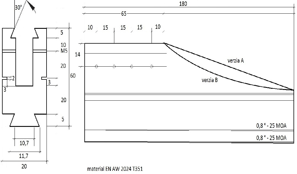

keďže som nenašiel 6 cm vysokú naklonenú montáž s 25 MOA, tak si idem dať vyrobiť z duralu EN AW 2024 (na obrázku je nesprávne 0,8 ° - ma byť 0,8 %)
úmyselne je skrátená, pre potreby HW100, aby som odstránil vplyv posunu pri rôznych teplotách (anti POI)
váha cca 400 g, celý blok 20x60x180 pred frézovaním má 605 g
hlavnou výhodou je že medzi 45 a 50 m bude len 1,1 mil dot rozdiel (úmerne 1,6 moa alebo 9 klikov pri 1/8 moa)
pričom teraz to mám 1,7 mil dot (úmerne 2,4 moa alebo 13 klikov pri 1/8 moa)
