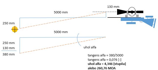

Tak to vyslo podobne aj maestrovi
Konkretne
25 cm bulet drop
13 cm vyska poskohladu
(25+13)/5000=0,076

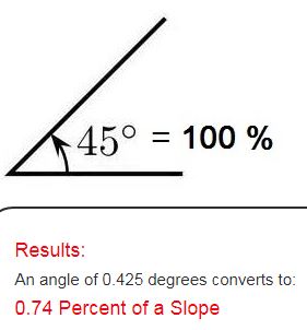

- prikladám výpočty, nad obrázkami sú doplňujúce poznámky
Odporúčam
- ak už máš frézara, tak by som si dal vyrobiť rôzne výšky vyvyšovacích párov montáží a kombinoval to s týmto kúzlom od BKL BKL388MB
- po dolaborovaní by som si dal vyrobiť naklonenú montáž podľa výsledkov meraní
- nie som zbrojár a neviem či je, alebo či sa to vôbec vyrába tak, aby os hlavne bola rovnobežná s osou 11mm koľajničky, osobne by som tam už nejaký sklon od výroby dal, keďže strela má klesavý pohyb (neuvažujem prvotný zdvih spôsobený vývrtom), o to menej by bolo potrebné doklikávať na puškohľade
- na základe uvedeného sú priložené výpočty presné ale otázne je ich praktické použitie bez vedomosti o spomínanej rovnobežnosti
- premysli si čo zadáš frézarovi - uhol / % / MOA ...
Poznámka: goniometrický výpočet teoretického sklonu puškohľadu

Poznámka: 25 MOA je 0,425 stupňa a 0,74% , výpočet z netu, aby si mi veril
degree.JPG [ 18.92 KiB | Zobrazené 7046 krát ]
PoslaťNapísal: 02 Dec 2017, 12:35
Frezar to chcel v %
Upravil som povodny prispevok (na obrazku je nespravne 0,8 stupňa - ma byť 0,8 %)

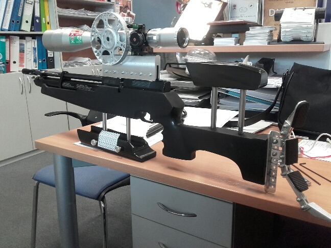

6 cm zvysena montaz namontovana.
Celkova vyska puskohladu je 10 cm od hlavne.
Namerane cisla som nahodil do chairgunu, vytlacil som si navrhnutu krivku.
Nastrelil som na 18 m a skontroloval druhu nulu na 50 m a vsetko sedelo podla krivky od 9 do 50m.
Este by to chcelo vyskusat zo stojana, lebo z FT pozicie to nie je 100%.
Ale chairgun je perfektny.

PoslaťNapísal: 01 Feb 2018, 08:35
Nebude to privysoko? Urcite by to chcelo aspon odvrtat dake odlahcovacie otvory, inak ak zafuka budes poletovat ako rogalo. ;)
PoslaťNapísal: 01 Feb 2018, 09:46
Povodne som chcel vysku montaze 8 cm, ale dural v tychto rozmeroch nebol iba tycovy, tak som sa uspokojil so 6 cm
Jedinu nevyhodu ma to, ze s kolesom mi to nevojde do kufra
Az taku velku plochu som nepridal (mozno 5 % navyse) a silny bocny vietor vadi vzdy

Niečo podobné som skúšal ma mojom Walteri na začiatku mojej streľby pred tromi rokmi a neosvedčilo sa mi to kvôli nestabilite celej zostavy. Podstatne lepšie som vedel zastabilizovať pušku pri mierení keď som znížil vzdialenosť puškohľadu od pušky. Táto výška je už naozaj podľa mňa extrém, ale dôležitý je vlastný subjektívny pocit pri streľbe. Treba to vyskúšať a podľa toho sa zariadiť. Ja som za tie tri roky vyskúšal dosť vysoký počet rôznych nastavení a dokonca aj tuto zimu som prešiel na iné nastavenie pažby- lícnice, botky ako minulú sezónu napriek tomu, že sa mi celkom darilo. Človek hľadá to najoptimálnejšie nastavenie, riešenie, lebo si myslí, že je ešte čo zlepšiť samotným nastavením. Pritom samotné nastavenie je len časť percent úspechu.
