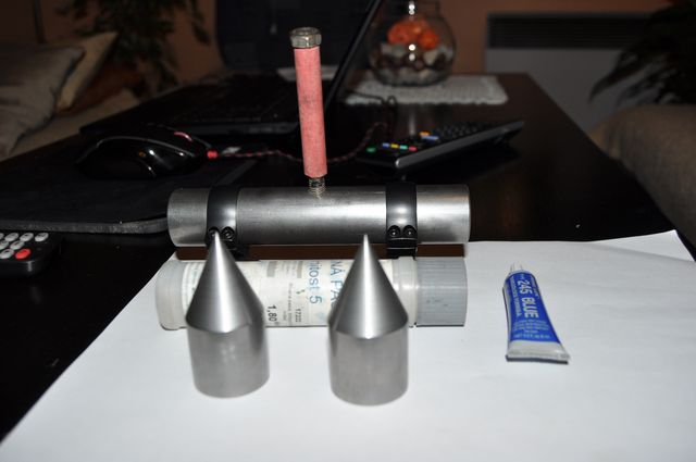

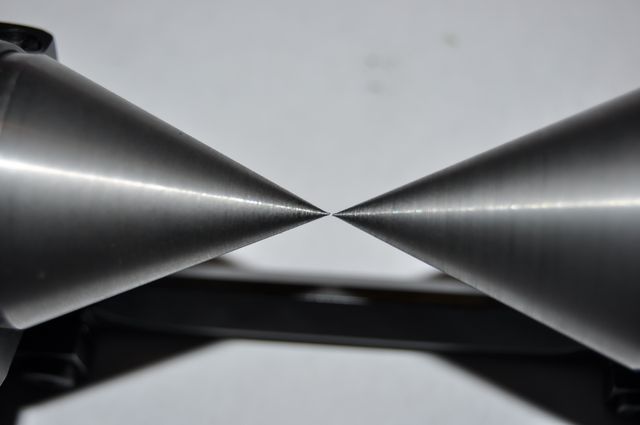

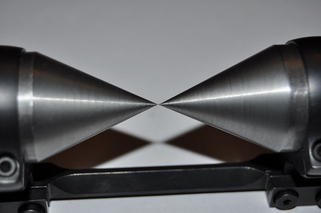

Pripravky doma tak idem na to :-) Mylim ze vysledok je ok. Oka vystredene a mierne dolapovane.
Poznámka: Pohľad z hora
DSC_0074.JPG [ 59.79 KiB | Zobrazené 6826 krát ]
Poznámka: Bočny pohľad
DSC_0073.JPG [ 62.38 KiB | Zobrazené 6826 krát ]
montaz kozap.jpg [ 66.34 KiB | Zobrazené 6830 krát ]
