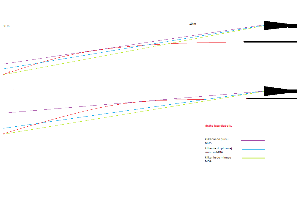

vplyv vysokej a nízkej montáže na počet MOA respektíve koľko sa dá ušetriť krútením komínka s použitím vyššej montáže a bez použitia naklonenej lišty (tá ti ešte nejaké to MOA ušetrí).
Samozrejme je to len obrázok bez balystyckých výpočtov a pod. len pre názorné pochopenie.

...vínimočne nemáš pravdu, to nevadí že neklikáš lebo aj v prípade prenášania sa ti s použitím naklonenej optiky skrátila dráha mil dotov. Aby sme si rozumeli tak bez naklonenej optiky využiješ na prenášanie od 8 do 50 metrov napr. 7 mil dotov a s naklonenou optikou ti už bude stačiť len 5 mil dotov. :hello: .....ale neskoro som to sem dal lebo Evo je už minulosť ale naklonenú lištu na Steyere máš ? ,či.........ale na prenášanie je lepšie tú naklonenú lištu nepoužiť, je to presnejšie využiť viac mil dotov.
No všimol som si že ju na Steyere nemáš a stane sa ti toto: Napr. ak si mal na Eve zásah 25 m na "kríži" a 50 m 3 mil doty dole tak bez naklonenia ak budeš mať zásah 25 m na "kríži" tak 50 m už budeš mať 4 mil doty dole, proste ťaháčik na prenášanie ti už nebude sedieť aj v prípade rovnakého výkonu pušky Eva a Steyeru a rovnakej výšky použitej montáže.

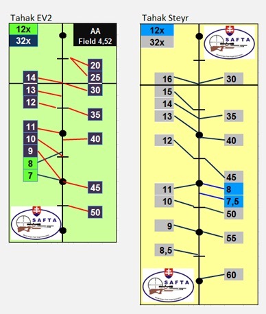

A takto to vypada v praxi. U EV2 je ustovka nizsia o 2 m/sek. Strelivo rovnake. Vzdialenost osi optiky a hlavne: EV2=47mm (merane v mieste nabijania), Steyr 50mm. EV2 naklonena sina, Steyr nie.
Tahak u EVa som robil zo stolika, u Steyra z kolena.

Troška som prekvapený že sa bez naklonenej lišty meranie predĺžilo "iba" o pol dotu oproti náklonu Eva ale neklamal som.
Fero okrem iného píše "namontujem niečo so zelenými komínkami" ďalší čo si chce zhoršiť výsledky a ten obrázok je naozaj len ilustračný bez akýchkoľvek balystických výpočtov iba pre pochopenie a hlavne pre Vincenzoza.
