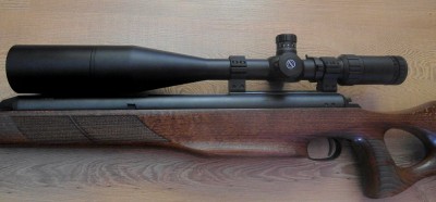

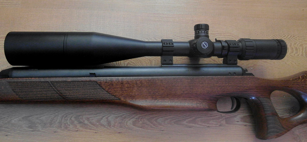

Montáž je stredná duralová,(hliníková??),
http://www.pazba.sk/pazba/eshop/4-1-Mon ... iemer-30mm

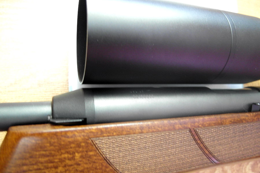

ale ty by si mal najskôr zistiť, že kde je pes zakopaný... pretože tebe to zhruba vychádza posun o 10 cm na 10 m dolu a to by bolo 1 cm na metri t.j. 1 mm na 10 cm montáži a to už bude vidieť aj volným okom a sa mi nezdá že by diana mala tak pokefovanú montáž, rybynu, lištu, atd. skús nafotiť flintu kolmo z boku to by malo byť vidieť aj na fotke...

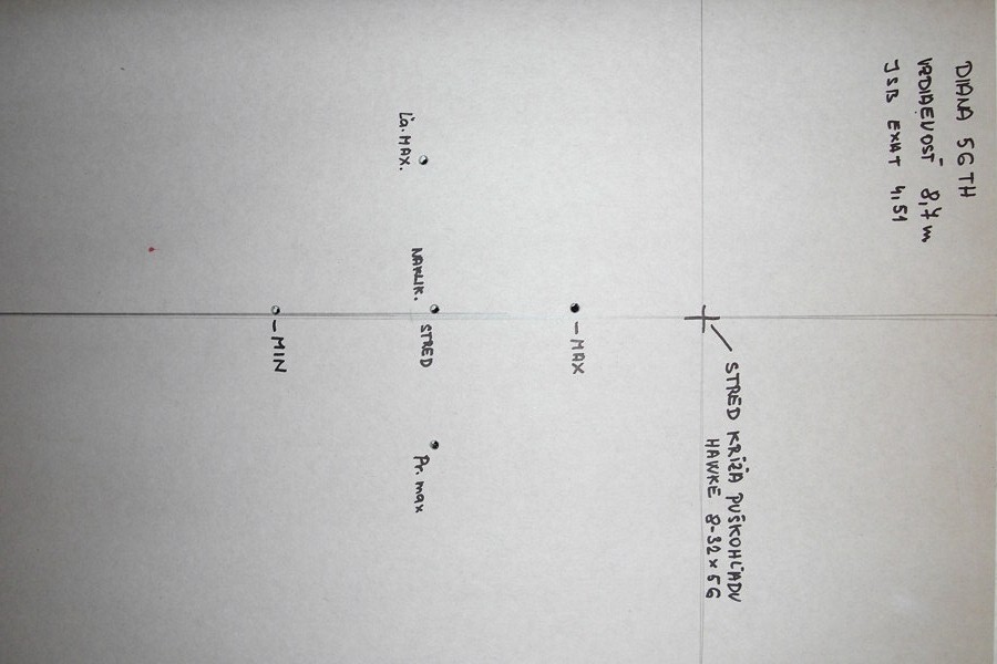

skôr by som preveril puškohlad že či to klikanie naozaj funguje... treba upnúť niekde flintu na fest a nastaviť si stred na puškohlade, dať papier A4 na 10 m zaznačiť krížik v strede a naklikať to hore dole dolava doprava a zaznačiť vždy na papieri že či to skutočne aj ide do tých krajných polôh... ono klikať to môže ale obraz sa nemusí posúvať...

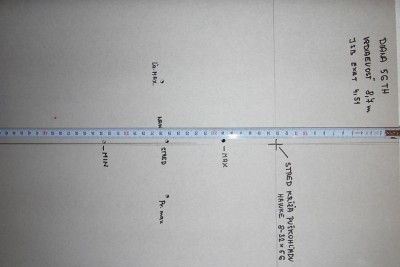

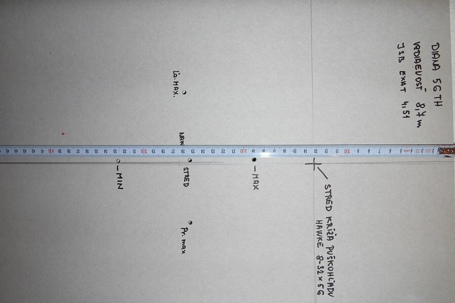

Tak som si napočítal počet klikov v plnom rozsahu a nastavil naklikal presný stred puškohľadu....
Nakreslil vodováhou kríž a presne naň som zacielil krížom puškohľadu.....Na to že je to lacná hliníková montáž, sám som bol prekvapkaný horizontálnym stredom....
Zarazilo ma iné...ak som naklikal max hore , alebo dole , horizontálne som sa už do krajnej polohy buď to na jednu, alebo na druhú stranu nedostal...štvorec v boxe nemám šancu nastrielať....
Ale späť k obsahu témy:
Toto by ma netrápilo ,ak to nie je vada na reklamáciu.....skôr hľadám riešenie ako sa dostať krížom na stred terča na 50 m a nemať komín vytočený ma maximum...?

PoslaťNapísal: 18 Aug 2012, 09:51
Príspevky: 59
Po technickej stránke je to OK...premerané ako montáže, tak rovnobežnosť s osou hlavne....
Nastrel drží , zopakoval som to cez jednu dieru.....
Poznámka: Fotka môže skreslovať , každopádne montáže vedú puškohľad na deatinu presne s osou hlavne
