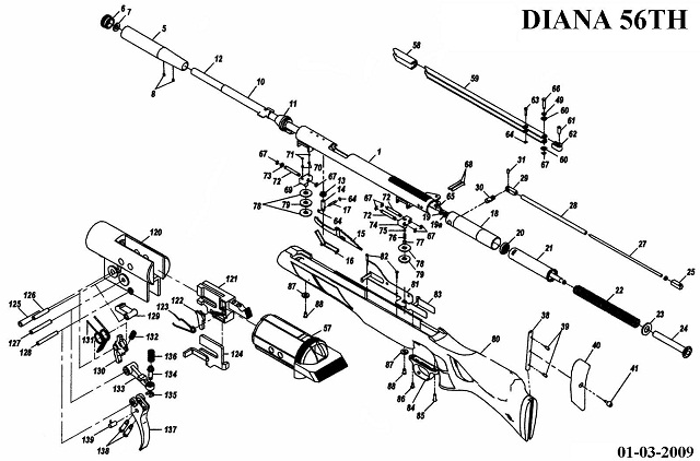

to uloženie hlavne vyzerá nejako divno, vidím tam nejaké "zarážky" (sú aj na fotke), je tam vo vnútri kde sa nabíja diabolka vidieť nejaká matica ?
alebo ten tlmičoidný imidž nádstavec je OK ?
tuším si tú krásku prídem pozrieť zblízka... čiste teda z technicko-kutilského záujmu :D :D :D

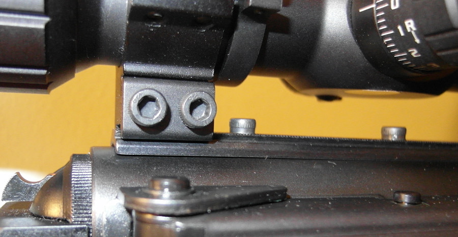

Lišta na Slovenskom trhu , že zohnať zázrak....tak som si jednoducho naklonil tú na puške...
Malá , oválne upravená podložka pod zadnú skrutku a.....
No a teraz by som rád vedieť v teoreticko matematickej rovine podľa nastrelu na fotke , kedže je to nie rovnobežné , ale sklonené, že čo som poriešil na 25 a 50 metrov...či ešte podložiť???
Asi matematik Madbugie poradí....????
Zistil by som aj sám ,. ale to by som musel von a nedááása...:((((

Tak dnes von, že dá sa , a nieje čo riešiť....opravené....radosť klikať odhora dolu...:)
PoslaťNapísal: 18 Okt 2012, 07:42
výpočet je jednoduchý ;-) ide o to aké máš rozpätie montáží... povedzme že 10 cm a zdvihol si to o 0,5 mm
takže na metri to robí 5 mm
a na 10 m to robí 50 mm = 5 cm posun kríža... ;-)
