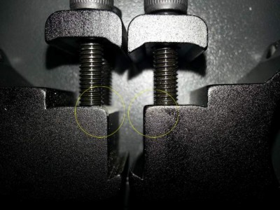

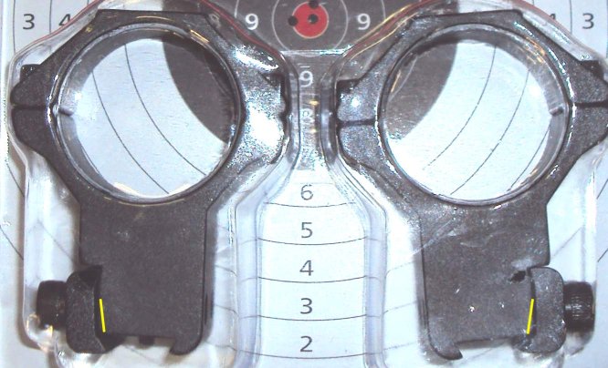

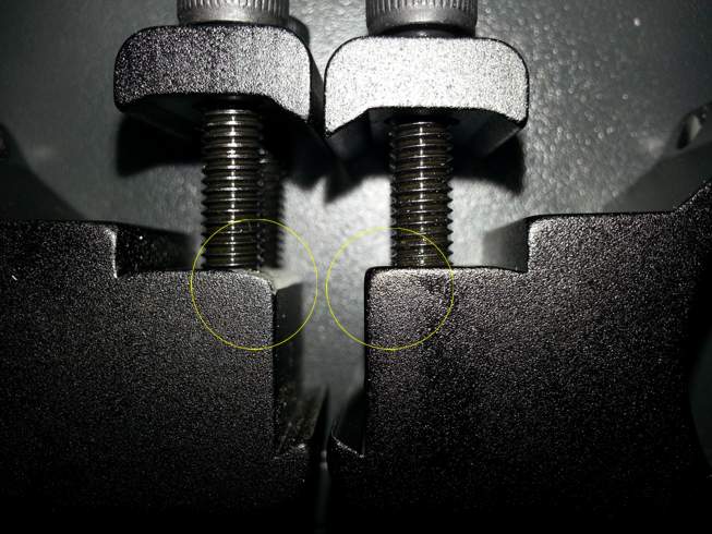

Optisan vysoka montaz dorazila. Problem je, ze jedna z montazi aj pri uplnom utiahnuti este stale beha po rybine CZ200. Zvazujem, ze pilnikom mierne skosim bocnu hranu zakladne od srobu nizsie, lebo tam sa volna celust opre skor ako o rybinu. Vyznacil som to zltou na prvej fotke. Mate lepsi napad?
Vybrusil som to a drzi v pohode. Na foto2 vidno oproti sebe zbrusenu a povodnu cast.
