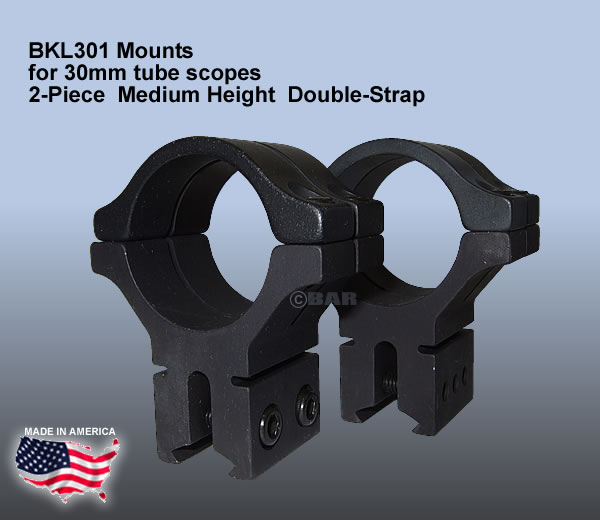

Pôvodne keď som objednával u Lloyda Daystate GP som objednal aj montáže BKL 301 ktoré sú ospevované asi všetkými a vynášané na absolútny vrchol čo sa kvality týka (cenovo tam sú určite). Keďže som Lloyda poslal do prdele nemôžem to potvrdiť. A tak som namontoval to čo mi prišlo spolu s optikou priamo až z ďalekej krajiny so skvostým názvom CHINA (vlastne Hong Kong aby som bol presný) :lol: :lol: :lol: :lol: :lol:

Po tých montážach som pokukoval aj ja ale cena za 1" - 43€ a 30mm - 68€ je celkom dosť a to som nepočítal poštovné! http://www.airgunbuyer.com/Showproducts ... L%20Mounts
Asi zostanem zatiaľ len pri tom pokukovaní... :lol:
bkl301600.jpg [ 38.53 KiB | Zobrazené 18070 krát ]
