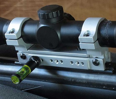

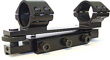

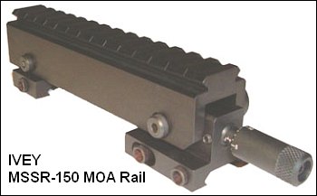

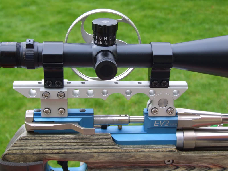

k tym naklonenym listam...
http://www.scopesdirect.co.uk/proddetai ... d=NikkoAdj
http://killjoyindustries.com/adjustable ... yrail.html
http://www.gehmann.com/pages-en/detail. ... dline=Zoom
07-01-11-01-RWS-Diana-34P-breakbarrel-air-rifle-BKL-adjustable-mount-with-level2.jpg [ 32.16 KiB | Zobrazené 20266 krát ]
bsa-elevation-web.jpg [ 10.44 KiB | Zobrazené 20266 krát ]
iveymssrx350.jpg [ 13.22 KiB | Zobrazené 20266 krát ]
2011_0327adjustable-bridgerai0009.jpg [ 78.15 KiB | Zobrazené 20266 krát ]
PoslaťNapísal: 12 Nov 2011, 11:11
Pokiaľ je mi známe tak sa tie nastavovacie montáže príliš neosvedčili.
PoslaťNapísal: 12 Nov 2011, 11:15
Tú poslednú vymyslel a vyrába Barry Taylor - brat viacnásobného majstra sveta FT Iana Taylora. Údajne ju už v Angl. používa dosť vela strelcov.
PoslaťNapísal: 12 Nov 2011, 22:31
