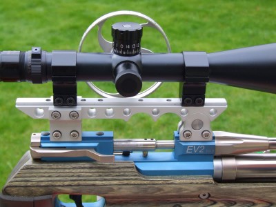

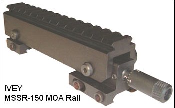

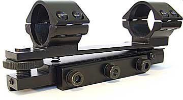

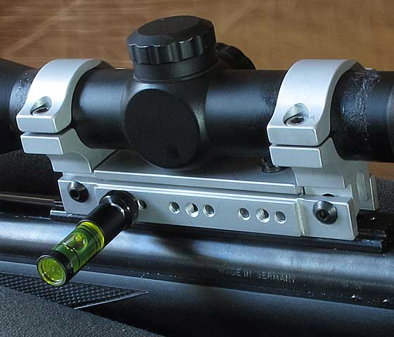

k tym naklonenym listam...
http://www.scopesdirect.co.uk/proddetai ... d=NikkoAdj
http://killjoyindustries.com/adjustable ... yrail.html
http://www.gehmann.com/pages-en/detail. ... dline=Zoom

Tú poslednú vymyslel a vyrába Barry Taylor - brat viacnásobného majstra sveta FT Iana Taylora. Údajne ju už v Angl. používa dosť vela strelcov.
