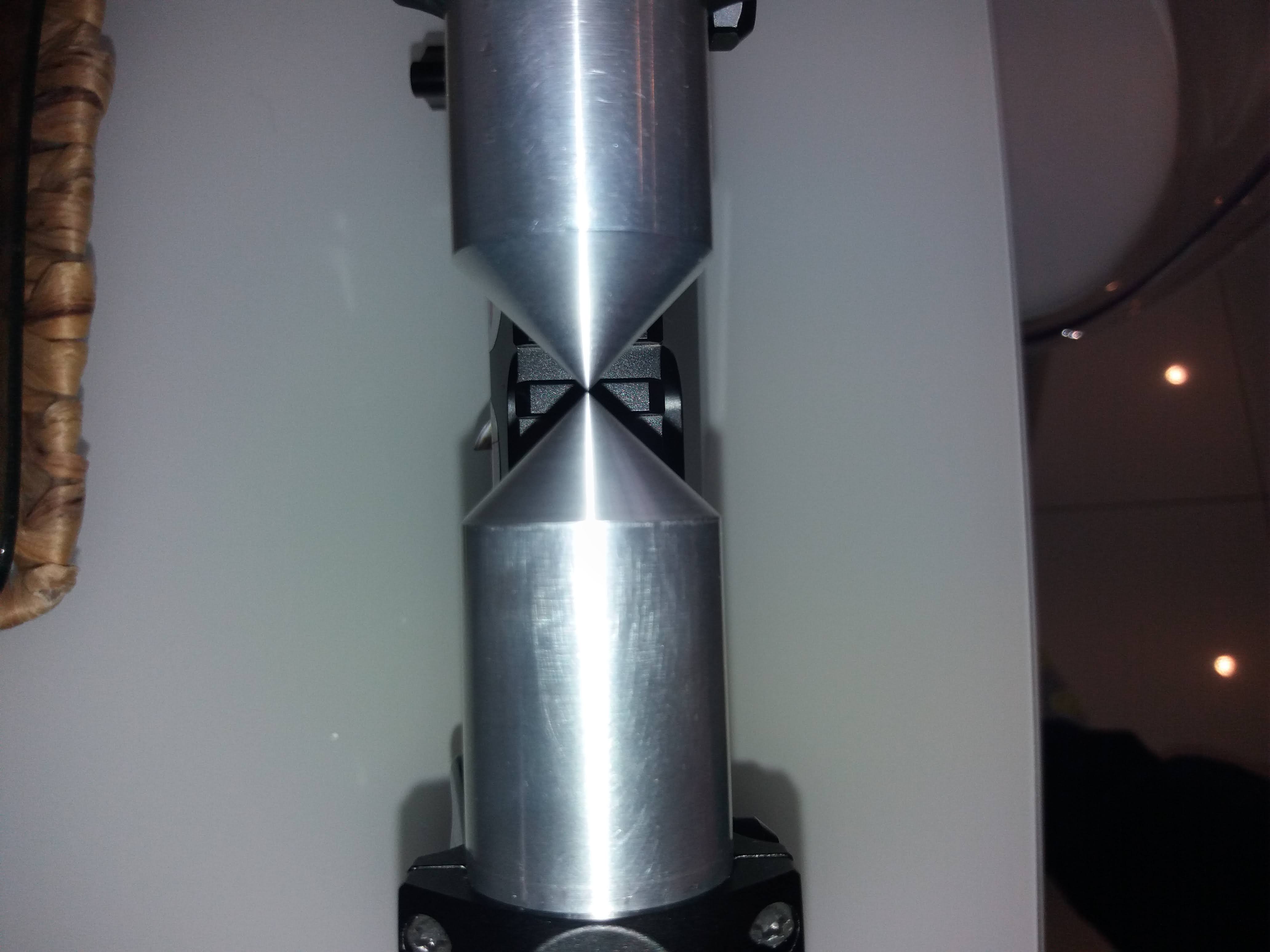

Švédska firma zaoberajúca sa výrobou kvalitných puškohladov vyrába aj montáže z duralu akostnej triedy 7075 -T6 (najpevnejší dural tzv. letecký dural) obrábaním CNC mašinami. Ja som si jednu montáž objednal konkrétne stredne vysokú (25 mm od vrchnej hrany weaver lišty po stred upínacieho krúžku) v internetovom obchode "Puskohlady.sk" z Košíc.
Chcem povedať že za tie desaťročia som mal tých montáží fakt dosť od vyslovených fejkov čo nestáli za nič cez firmy ako Kozap Leupold Hawke až po UTG acuu sync čo už je ozaj kvalita spracovaním aj presnosťou výroby (CNC) i keď trieda duralu 6061.
Ale montáž Element mi doslova vyrazila dych či už po stránke ako je balená ,krabička ako od švajčiarskych hodiniek ,vnútro presne vyrezaný molitan ako keby tam bola optika za 2 000 euráčov už len ten torx z nereze ,proste žiadny inbus ala čína s čím nedotiahnete lebo max vôľa. Opracovanie montáže CNC ........proste z inej galaxie neviem tú kvalitu povrchu a precíznosť vôbec popísať.
Spodné krúžky som osadil na weaver lištu a dotiahol, vložil optiku a absolútne žiadne drenie aj pri jemnom dotiahnutí išlo plynule potočiť optikou a ani náznak odrenia a pod. (keď som pred časom osádzal do montáže Leupold (možno kozap už si to fakt s odstupom rokov nepametam ale je to skutocnost) Targetmastera musel som prípravkom valček o priemere tubusu+pasta, lapovať montáž lebo drhla. Je to známka nepresnosti výrobku keď musíte robiť túto procedúru lebo bez toho by ste si mohli ľahko pretlačiť tubus resp. "ťahaním" optiky do jednej strany čiže veľká stranová korekcia). Ďalšou vecou s čím som sa zatiaľ pri žiadnej montáži nestretol je že pod úchytom na lištu sú malé pružinky takže pohodová montáž hlavne keď nahadzujete optiku už aj s montážou na weaver, nesprieči sa vám teliesko úchytu a druhá vec že matice úchytov nikdy nestratíte,proste nejdú dať dole idú iba dostatočne povoliť na pohodovú montáž.
Poznatok z prvých výstrelov je že stranovo sa to oproti UTG pohlo iba 1/8 MOA a výškovo som konečne zase komínkom v jednej točke. Super je že som kedysi mal montáž 25 mm vysokú ale neviem kam sa podela keď som nahodil modrú UTG len už som nebol v jednej otáčke pri vzdialenosti 9 m a stalo sa mi že aj keď mám indikátor pretočenia tak proste....... :triste1: a bod v :fesse:
Čo na záver, kúpil som ju aj pre to že som mal príležitosť si zastrielať cez optiku Element a fakt top kvalita tak som veril že aj montáž bude na vysokej úrovni a je to tak.

20230317_161241.jpg [ 200.12 KiB | Zobrazené 25547 krát ]

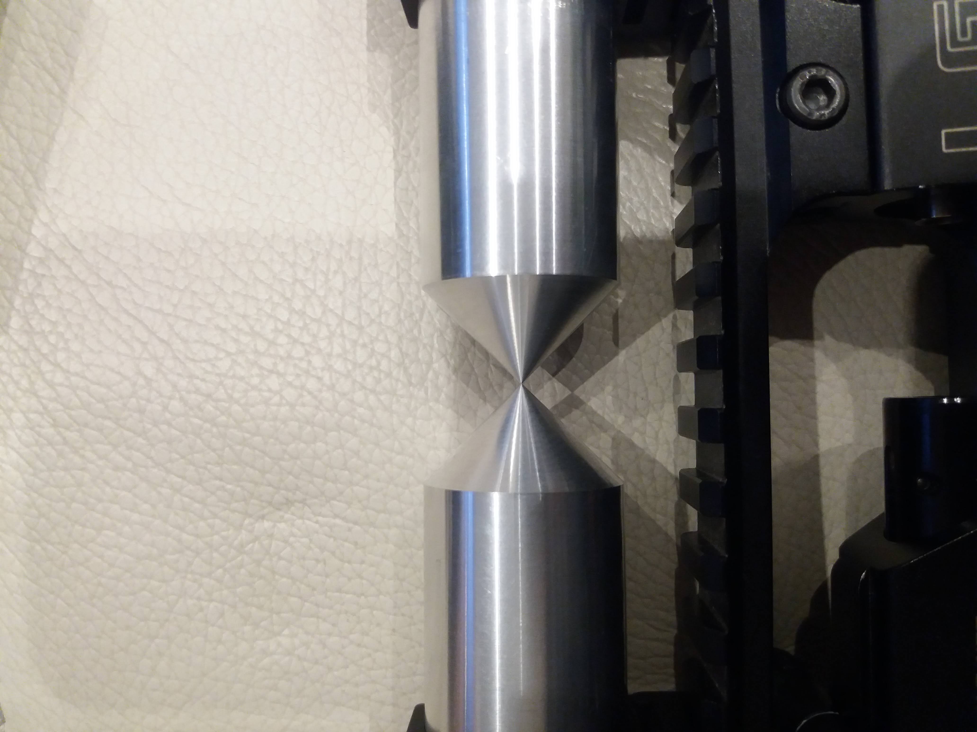

20230317_080412.jpg [ 500.46 KiB | Zobrazené 25547 krát ]

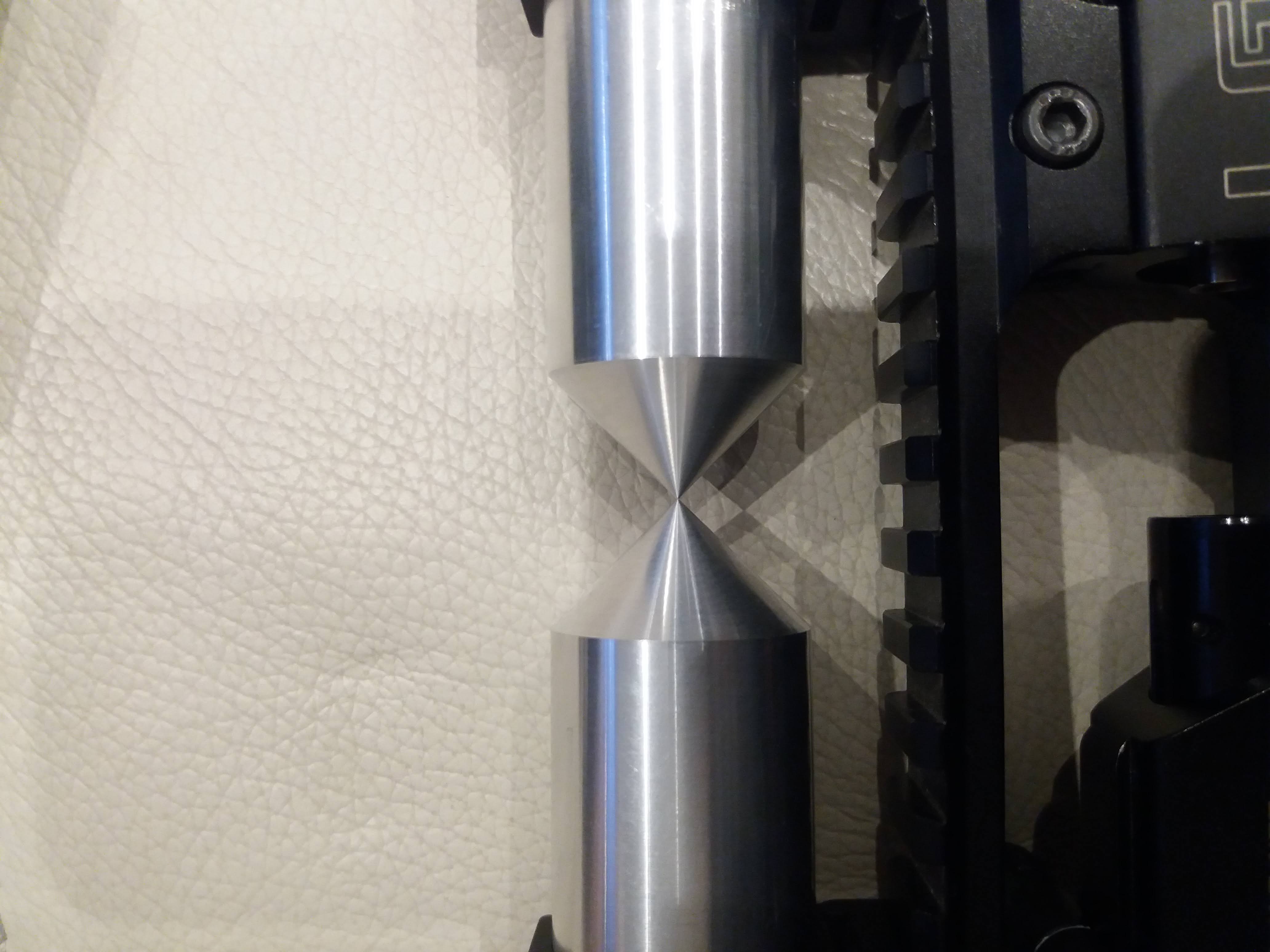

PoslaťNapísal: 16 Apr 2023, 06:49
posúďte samy

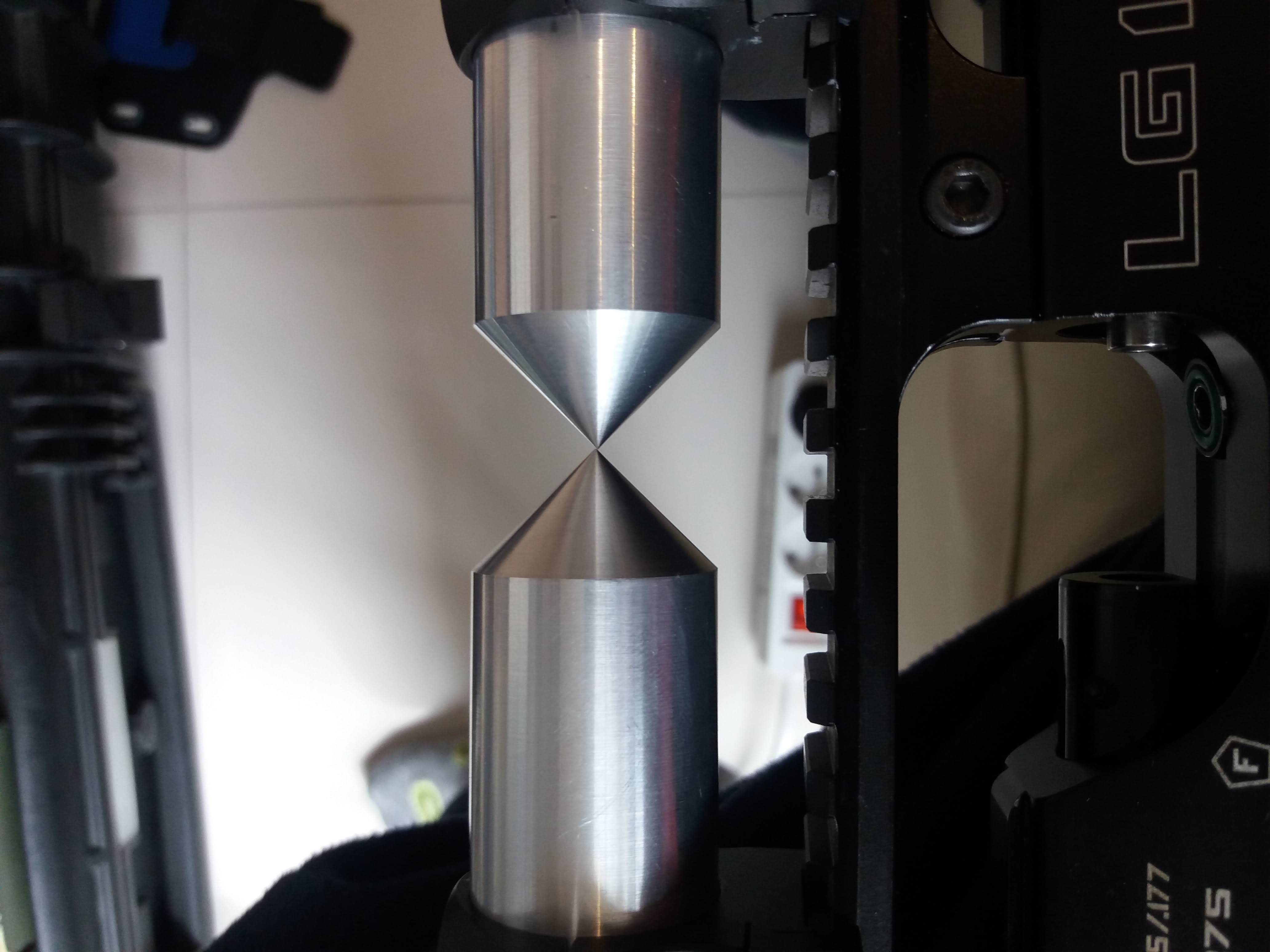

20230415_135257.jpg [ 324.61 KiB | Zobrazené 25488 krát ]

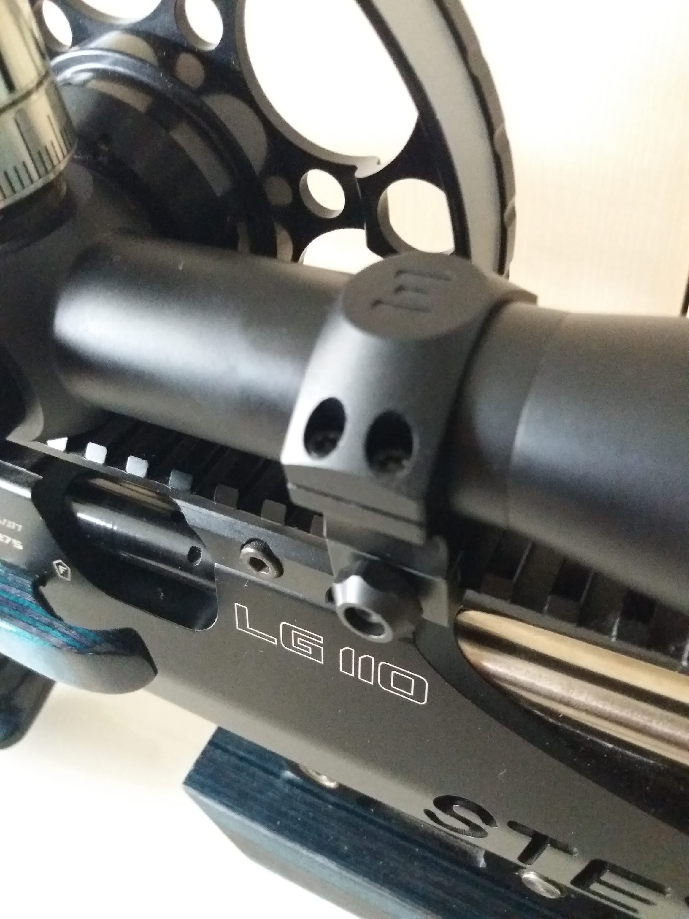

20230415_135731.jpg [ 419.29 KiB | Zobrazené 25488 krát ]
20230415_140342.jpg [ 335.71 KiB | Zobrazené 25488 krát ]
PoslaťNapísal: 16 Apr 2023, 15:39
Ta posledna fotka vypada hrozivo, mozno sa mi to iba zda.
PoslaťNapísal: 16 Apr 2023, 18:57
Feri môžeš si vybrať, lepšie foto

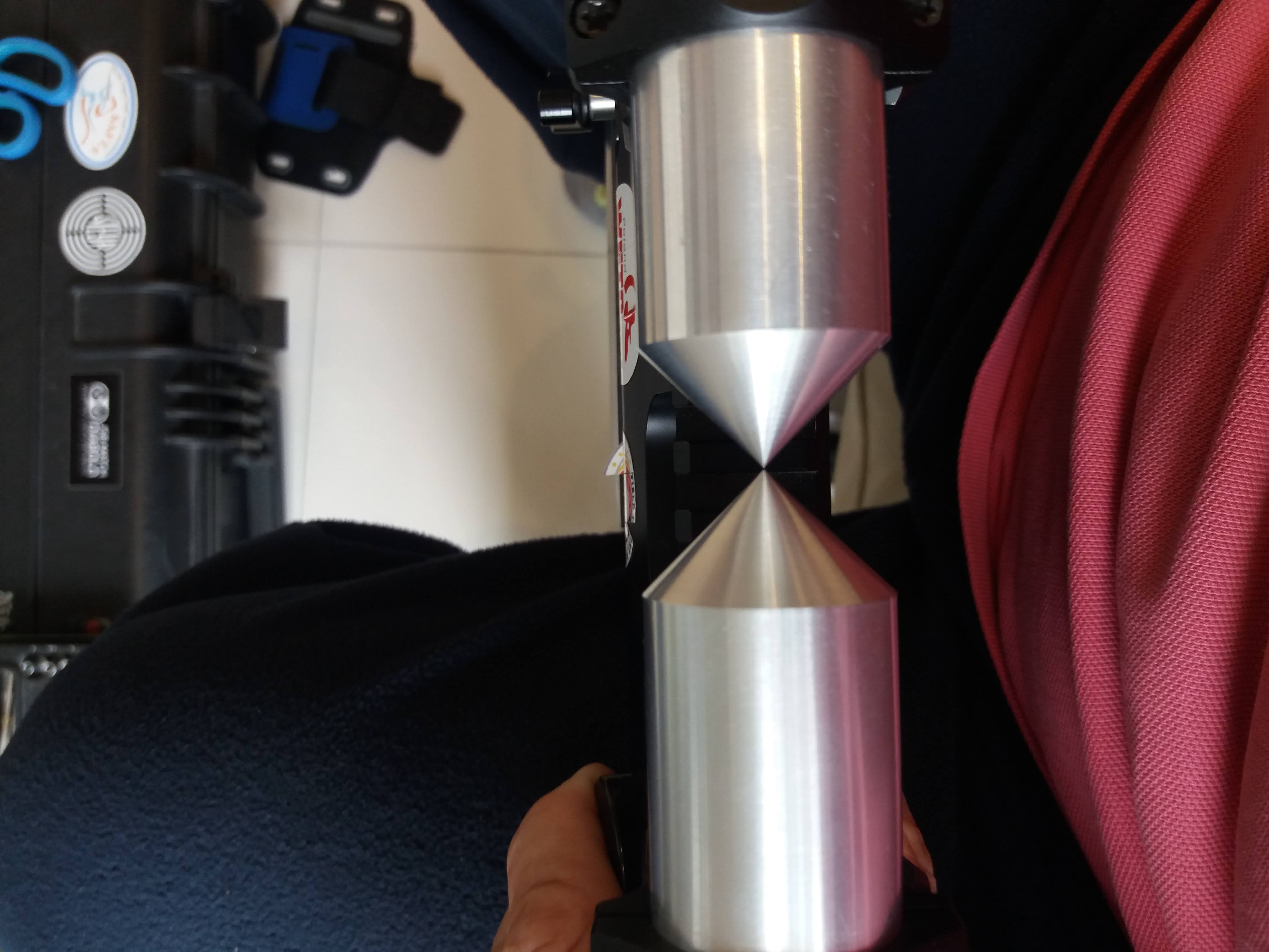

20230416_194815.jpg [ 368.34 KiB | Zobrazené 25479 krát ]
PoslaťNapísal: 16 Apr 2023, 20:05
Zda sa, ze je vsetko v poriadku.

A kde bol zadrhel ci co?
PoslaťNapísal: 17 Apr 2023, 18:49
......žiadny zádrhel, troška som po tej montáži pobúchal kladivom a hneď si to krásne sadlo. :hehe:
No a pravda je taká že keď som montoval túto montáž (element) kvôli tomu že pôvodnú takú istú (nízku 25mm)som zapotrošil keď som dával vysokú a aby som bol v jednej otáčke komínkom tak proste som sa chcel vrátiť k nízkej montáži a montoval som ju (element) bez kontroly strediacich hrotov lebo som ich pred mesiacom nemal a bohužiaľ aj keď sa mi naozaj montáž Element javila ako úplne top výrobok tak proste krásna je ale vidíš na foto že výškovo je tam posun a to druhé foto je s montážou ktorú som kedysi zapotrošil (UTG-RGWM 30 mm)a predvčerom po dlhom hľadaní našiel ,nahodil a proste sedí jak riť na šerbel.
Smutné je že element za 90€ aj keď som bol v tom že tak poctivo vyrobená montáž z kvalitného duralu je bez lapovania nepresná. Ja som ju tu vychválil do FT nebies a ......proste stálo ma to nie že len nejaké euríčka ale veľa trpezlivosti a pátrania "kde soudruzi udelali chybu" a proste montáž za 20€ UTG RGWM-30M4 Accushot Medium čo som roky používal je top presná.
To nehovorím že som kúpil u Benkeho nový regulátor a sadu tesnení lebo fakt som nevedel z akého dôvodu tá puška začala robiť to čo robila v Sokolke a výsledok všetci dobre vieme (22 bodov). Pravda je že ešte je tam jedna malá vec (na puške) čo tiež uberá na presnosti ale to je úplne iná téma a týka sa výhradne pušky Steyr 110 a doťahovania vzduchového pinu. No čo dodať, novú montáž vždy skontrolovať hrotmi (každému rád požičiam) a keď nesedí tak lapovať ,duralová ide ľahko ale lapovací valček už nemám ten mal v minulosti Alkaj.
PoslaťNapísal: 17 Apr 2023, 22:32
Až ma oblial pot, keď vidím tu nepresnosť a uvedomujem si, že som to nikdy na svoje montáži neskontroloval. Nevedel som, že sa to má kontrolovať strediacimi hrotmi. Ktovie ako to mám ja? Len vždy nahodím montáž, trepnem tam puškohľad, dám do vodováhy a idem. Teraz vidím, že to môže byť aj nepresné....Tie strediace hroty sú perfektné. Dajú sa niekde zakúpiť?
