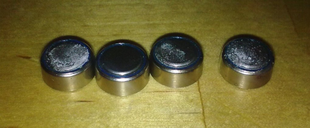

Combro mi poslednych par mesiacov robilo divne veci. Z nicoho, nic sa vyplo, vynulovalo nastavenie. Musel som ho zapnut, zadat kalibracny udaj, prepnut jednotky. Dnes som ho rozobral s tym, ze bud tam nieco uvidim, alebo pojde do kosa. A uvidel som. Odporucam povodne baterky nahradit. To musi byt dobry smejd co tam davaju. Syn vytiahol fotak, moju Praktiku, co som mal na strednej skole. Je v nej baterka od roku 1985. Stale je ako nova.
Snímka0848.jpg [ 79.83 KiB | Zobrazené 5403 krát ]
 Predmet príspevku: Re: Combro
PoslaťNapísal: 05 Okt 2011, 17:32
:D Don´t worry Ja som mal to same. Kupil som na dealextreme za "vagon" tych bateriek stalo to babku a ked je treba vymenim. Je uplne jedno ci das tu niekolko € za 4ks bateriek aj tak su z ciny ako ked si ich kupis na dealextreme, kde ich je mrtne za par dolarov :trefle:
PoslaťNapísal: 05 Okt 2011, 18:20
Nemyslim si, ze vsetky baterky co su z PRC dopadnu takto. Myslim, ze renomovana znacka si nedovoli pokazit meno takymto smejdom. Mozno sa mylim, uvidime.
Vymenil som za Panasonic a bolo na nich Made in Japan.
