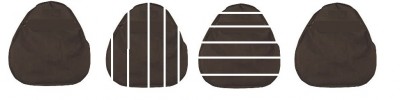

Zacnem zdola:
- spodna vrstva molitan, vytvaruje sa podla terenu (obkresli si obvod sedaku , vystrihni to a vloz dnu, ide to pekne)
- dve, alebo tri vrstvy (podla hrubky) tvrdenej izolacie , nieco ako karimatka (mam to od Caca),
obkreslis obvod sedaku a narezes na pasy, aby to voslo pekne poukadat vedla seba do sedaku.
Druhu vrstvu urob tak isto, len to narez priecne, lepsie to bude drzat.
Pripadnu tretiu vrstvu narez zase zvislo na pasy, nech sa to pekne prekryva a poukladaj dnu.
- posledna vrchna vrstva tiez molitan, lepsie sa vytvaruje
Pri ukladani do sedaku to chce trochu zrucnosti a hlavne trpezlivosti, nakolko otvor je maly a vsetko si treba rozmerat, aby to cez neho preslo. :)
Prikladam nazorny obrazok. :)
podsedak.jpg [ 43.7 KiB | Zobrazené 4354 krát ]
