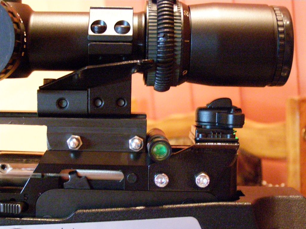

vcelku jednoduche riesenie... original drziacik a obojstranna lepiaca paska.

jenejaka istota pri tomto sposobe ze to navzajom sedí s flintou tak ako treba :?:
 Predmet príspevku: Re: Libely
PoslaťNapísal: 20 Jan 2012, 23:53
drobna tolerancia tam urcite je... ale mozno aj mensia ako sa sustredit na vodovahu druhym okom a prekukavat na nu.

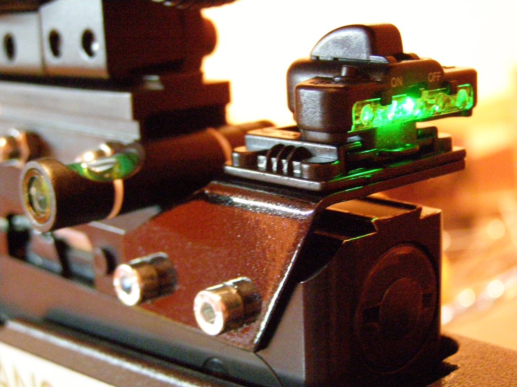

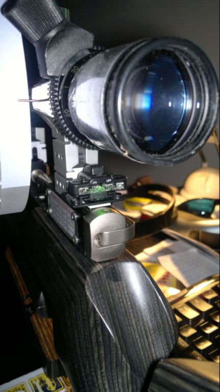

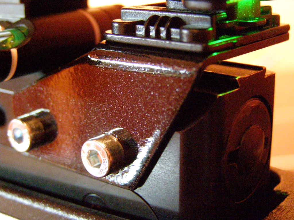

toto je moje uchytenie ledkováhy na 9003-jke. Uchytenie je vyrobené z kusa plechu, nastriekaný čiernou metalízou a prelakovaný. Plastový držiak je prilepený lepidlom, ktorým sa lepia obloky na autá. Prišróbované je to priamo na telo zbrane, kde som využil voľné diery, resp. predprípravu na montáž nabíjacej páky pre ľaváka. Ako zálohu som ponechal aj starú dobrú bublinku. Ledkováha je výborne čitateľná periférnym videním:
1.JPG [ 160.26 KiB | Zobrazené 5361 krát ]
2.JPG [ 176.08 KiB | Zobrazené 5361 krát ]
3.JPG [ 167.26 KiB | Zobrazené 5361 krát ]
