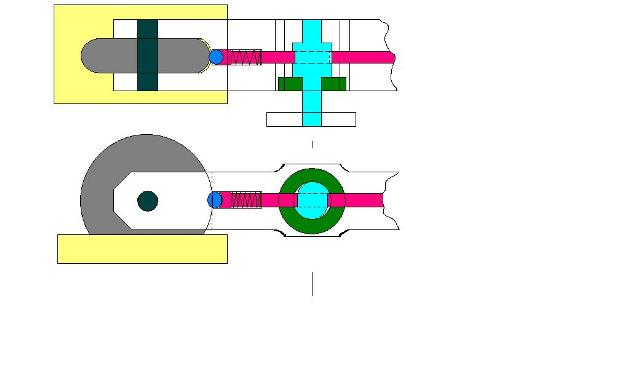

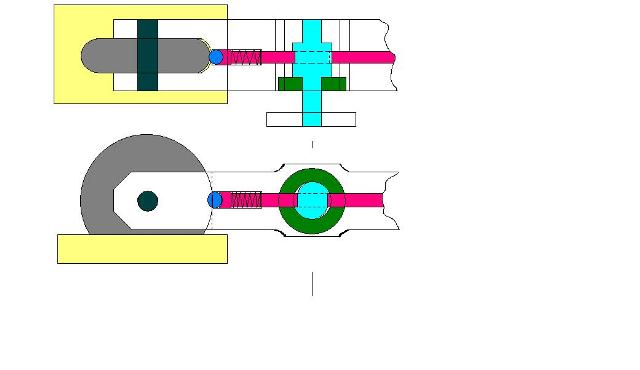

S pocitacom mi to moc nejde ale snad to takto bude jasne. Dlzka hlinikoveho tela je 150 mm a vychadza z hranolu 30 x 30 mm ktory je zoslabeny na 25 mm. Kolieska 50 mm s odlahcenim zavrtane jamky su delene po 20° vrtane do hlbky 3 mm. Zamok ma 15 mm a capy 10 mm, capy na kolieskach su poistene cervikmi. Vychadzal som z rozmerov toho co som nasiel mozu byt aj ine len treba strazit hmotnost.
A teraz mam problem ako to sem dat, nakreslil som to ma to priponu bmp a nechce to sem zobrat, co mam teraz robit?
Tak uz to mlady prepisal. :D

PoslaťNapísal: 23 Dec 2014, 22:19
lubor, pošli mi to cez ss. Ja to tu vložím.
PoslaťNapísal: 24 Dec 2014, 10:35
Uz to tu je, jednotlive diely su vo farbach. Detail kolieska s delenim sa mi nedarilo nakreslit ale da sa to pozriet na stranke http://rowanengineering.com/lphoto63.htm
Rozmery piestikov treba upravit podla rozmeru gulicky a strunky ja mam 8 mm.

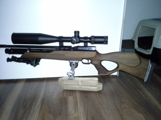

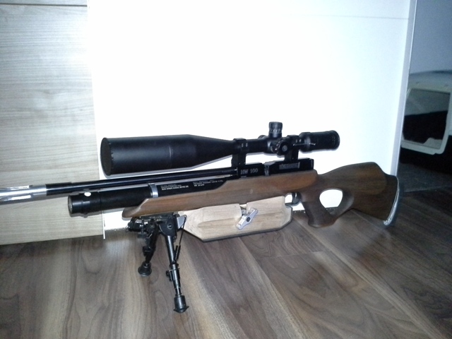

PoslaťNapísal: 29 Mar 2015, 18:49

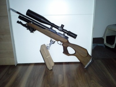

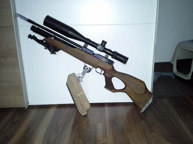

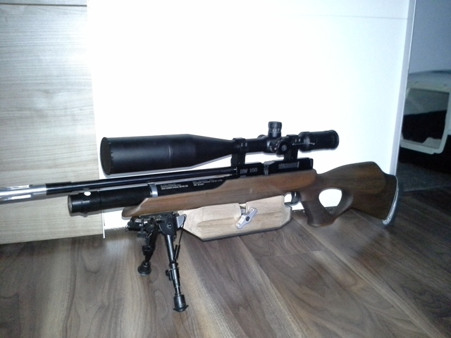

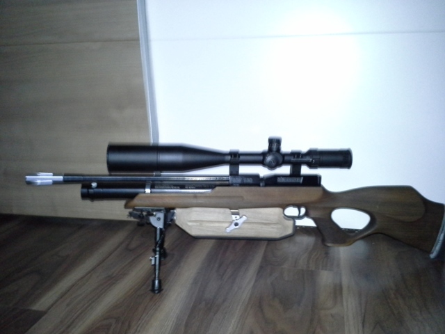

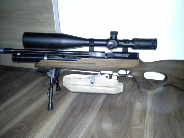

Konecne som mohol pokracovat, este treba naolejevat a odskusat. Mali by sa dat dobre triafat aj vysoke terce.

PoslaťNapísal: 29 Mar 2015, 20:40
pekna praca a co hmotnost?
PoslaťNapísal: 30 Mar 2015, 07:09
Vyzera to dost masivne, sirsie ako telo zbrane-pazby.
