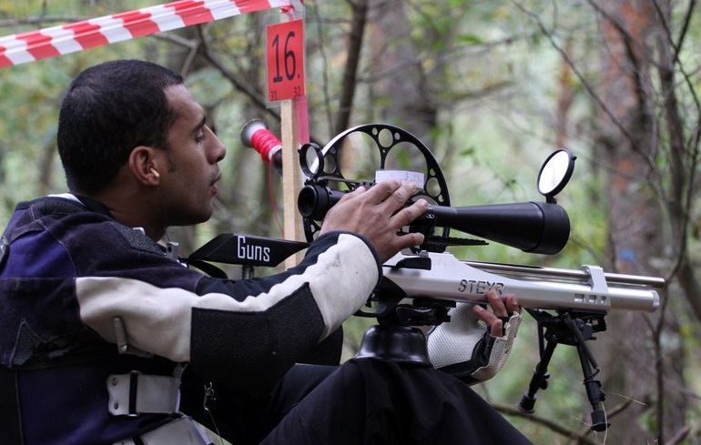

15 cm je dobre. Fajne sa s nim pracuje.
Aj ked, videli sme uz aj ine velkosti kolesa paralaxy - vid foto - MS 2010 Debrecin. :)
sidewheel_MS2010.jpg [ 124.57 KiB | Zobrazené 3407 krát ]
PoslaťNapísal: 14 Jún 2011, 21:17
OFF:
velmi diskutabilna pomocka pod pravou pazou.... ked vidim takeho hluposti ako na fotke alebo "body bench" straca FT v mojich ociach a chapem preco vzniklo HFT....
ON:
co sa tyka toho priemeru sidewheelu, tak 12cm je podla mna maximamum praktickej pouzitelnosti aj pre bignikko - kedze ziadne kolecko nikomu nepomoze odstupnovat vzdialenosti medzi 45m a 50m - je to za rozlisenim tej optiky, ked do zameriavania zahrnieme aj faktory ako vlnenie vzduchu, ustalenie pozorovatela, teplotu a fakt ze oko urcity rozsah dokaze korigovat aj bez paralaxy...
kto si tym nie je isty - tu je experiment, ktory som spravil ja s pravitkom: na bignikko na stative som primontoval pravitko ktore bolo ekvivalentom 50cm sidewheelu a ktore ukazovalo na druhe pravitko. Snazil som sa nahodne preostrovat na 5 tercov medzi 45-50m, ale uspesnost velmi slaba... aj ked som si to ociachoval podla vzorca, ze ta vzdialenost medzi znackami sa na druhom pravitku podla urciteho vzorca zmensuje.
PoslaťNapísal: 14 Jún 2011, 21:20
Je pravdou, ze medzi 45 az 50 metrami, sa to uz tazko ciachuje a aj meria pri sutazi.
Z vlastnej skusenosti viem, ze tu uz pomaha aj odhad a stastie. :)
PoslaťNapísal: 14 Jún 2011, 21:23
na Diamond-e postačuje prakticky originálne kolečko.
PoslaťNapísal: 14 Jún 2011, 21:29
ferin: uplny suhlas...
do 30m mam odstupnovane po 1m
30-40 po 2m
a este mam znacku pre 45 a 50
PoslaťNapísal: 15 Jún 2011, 05:58
Možno postačuje, ale mne osobne sa lepšie pracuje s veľkým kolesom.
igi79 píše:
A čo ten strelecký kabát... :]
PoslaťNapísal: 15 Jún 2011, 07:25
Igi tá diskutabilná pomôcka je štandardný hák na pažbe.
Možno to tak vyzerá no nie je to nič pripevnené o kabát ani iný typ pevnej opory.
PoslaťNapísal: 15 Jún 2011, 09:01
Nj uz vidim... ale standartne na Steyr nie je - to je anschtutz hak
PoslaťNapísal: 15 Jún 2011, 09:38
ten hak este ako tak.
ale ten "zachodovy zvon" z mojho pohladu to je divné.
PoslaťNapísal: 15 Jún 2011, 10:13
nejako to musi skladovat, a co je lepsie ako hento, pride domov a pricucne si ju kam chce a v akejkolvek polohe, vyborny napad na servisovanie a nastrel zo stola :D
