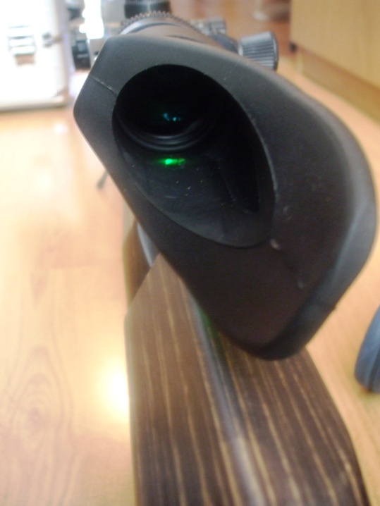

Koncom minulej sezony som si konecne zvykol na ocnicu. Trvalo to dlhsie, ale stalo to za to. Hitom tejto sezony je ledkovaha. Aby som nezaostal a bol konkurencieschopny, ocnica uvolnila miesto ledkovahe. Nepritomnost ocnice, alebo siltovky v Cingove ma stala par sklopiek na strane lesa, kde sme boli posledny a slnko robilo divy. Tak som dnes riesil ako mat ocnicu a spolu s nou ledkovahu. Podarilo sa, svetlo svieti v ocnici. :langue1: :clap: :fleur1:

Pekne, pekne. :)
Si upravoval stenu ocnice, aby to presvietilo?

TO Feri: daj aj foto zo stran, a prezrad nam smrtelnikom ako si to...

fero takto dako som to chcel aj ja, ale nakolko sa mi staci riadit zvukom a aj na nu kapku vidim zostava ocnica cela

Idem to odfotit. Je to uplne jednoduche. Drziak na vodovahu som posunul az k prstencu na zmenu zvacsenia. Ocnicu som skratil, urobil so nej dieru cca 8x10mm. Nasunul a je to. V byte je to super, uvidim ako sa to bude chovat vonku. Pripadne na tu dieru urobim este kapotaz.
