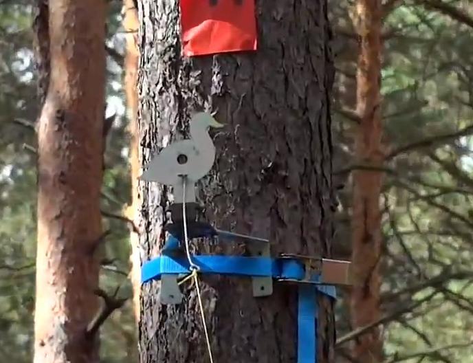

Celkom ma zaujal sposob umiestnenia sklopky na strom z akcie, ktora sa konala v Polsku (odkaz na video je z GS fora). Neviem, ako je spolahlivy, ale odpada pracne skrutkovanie a nutnost pouzitia dobreho naradia. Ved posudte.

PoslaťNapísal: 31 Dec 2012, 12:27
Ferko vďaka za info ja osobne viem o tomto spôsobe. Dones vyskúšaj. :hello:
PoslaťNapísal: 31 Dec 2012, 12:33
Sklopky nevlastnim, ale to ostatne nie je problem, kupim, prinesiem na test.

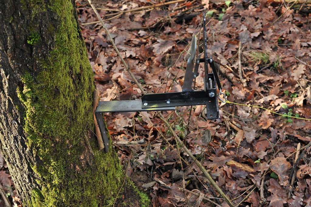

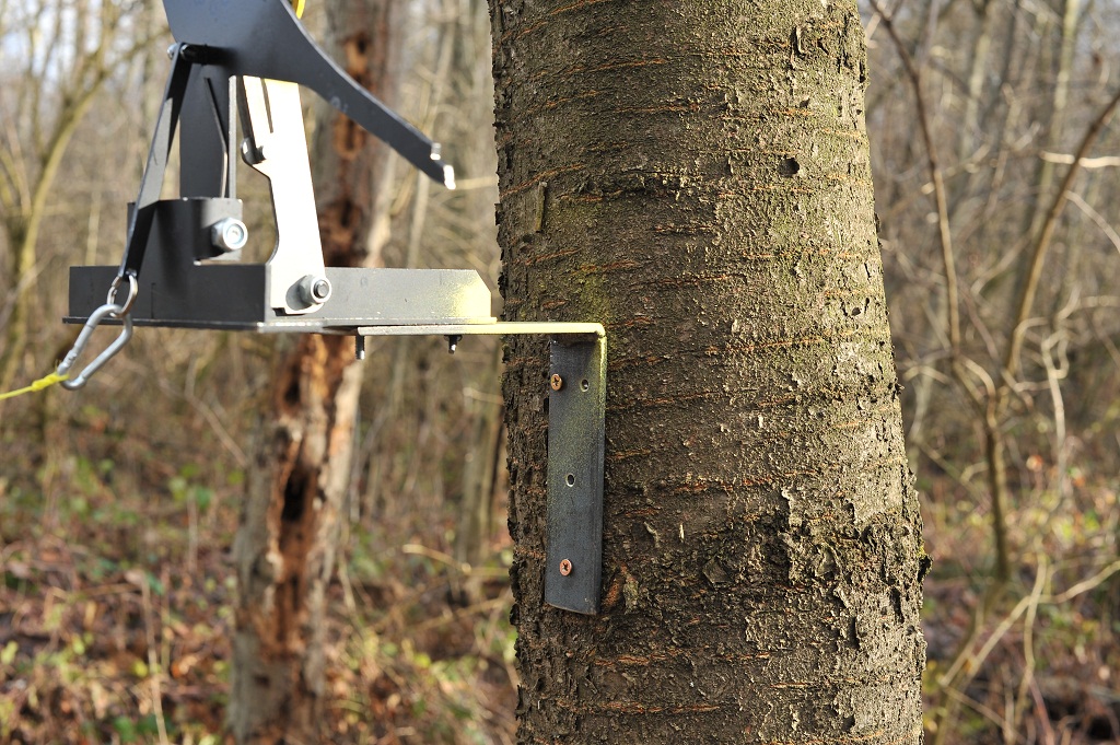

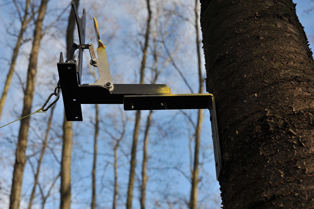

Tu je naša 2 dňová robota s DOMINOM. Vyrábali sme L profil na uchytenie sklopiek na stromy. Náradie ani skrutky síce neodpadli, ale odpadli dosky, zvlášť L profily a kopec skrutiek. Teraz to bude vyzerať takto viď. Foto. Možno časom dospejeme aj do verzie made in Poland ako zverejnil Fero.
Otestované 5.1.2013 na súťaži. Montáž a samotná funkčnosť bez problémov.

PoslaťNapísal: 06 Jan 2013, 15:22
pri tej polskej verzii by som sa bal prave toho uchytenia a mozneho posunu sklopiek,ci uz od zasahu,alebo natahovania snur,toto je urcite lepsie riesenie
PoslaťNapísal: 06 Jan 2013, 15:34
Toho by som sa ja nebál. Mám skúsenosť s týmito sťahovacími pásamy. Majú dosť veľkú pevnosť a dostatočne sa to dá utiahnúť. Len ten ich systém asi jeden človek nenamontuje.
PoslaťNapísal: 06 Jan 2013, 17:31
Jojo62,mne sa tiež viac pači tvoja verzia ako ta polska,vždy je riziko aj ked je sklopka dostatočne vzdialena od tej pasky,určite nejake diabolky zabludia aj do nej. Plech je plech tomu diabolka nijako neubliži.
