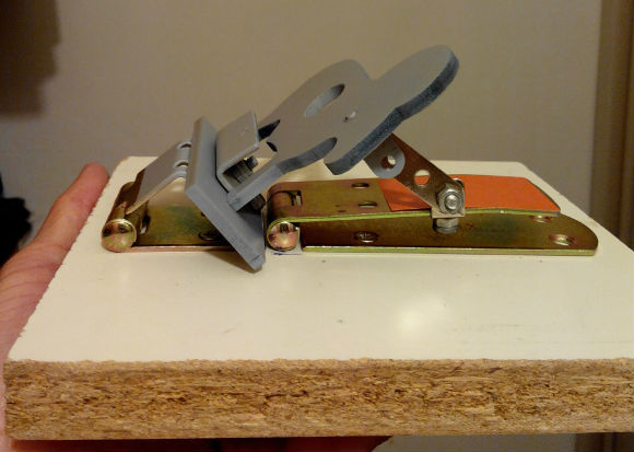

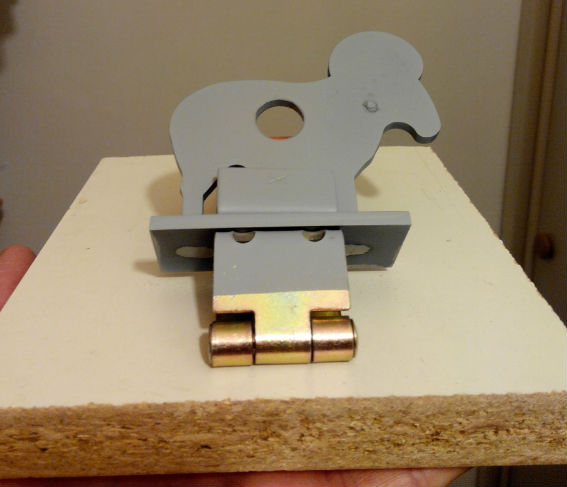

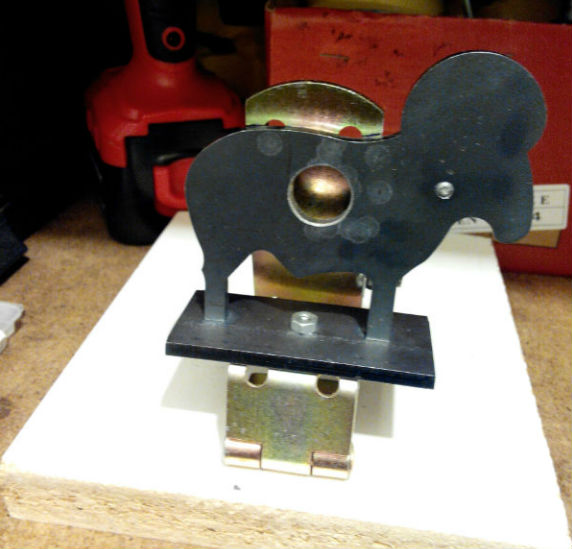

Vytvoril som zatial jednu mini sklopku zo siluetkového barana od Fera na testovanie. Je tam killzona 15mm. Funguje po včerajšom tetse OK zatiaľ len z 8J crosmanom 1377 ešte uvidíme z 15J či si poradí.
Ešte treba pár úprav ale základ je na svete. Ide len o tréningové sklopky.
Sklopka zpredu 2.jpg [ 51.5 KiB | Zobrazené 5695 krát ]
Sklopka z boku.jpg [ 54.34 KiB | Zobrazené 5695 krát ]
PoslaťNapísal: 03 Aug 2015, 12:30
Do barana navŕtať 15mm killzónu dokáže každý. Skús to do sliepky. :) Na to stačil plech v tvare štvorca, trojuholníka atď. Nemusel si killnúť barana, keď je to len na tréning. :malin1: Keď sa spojí ing. um a nízko nákladový rozpočet vznikne taká sklopka. :frime1: Inak zaujímavé riešenie. :super:

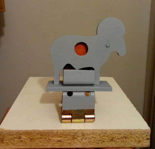

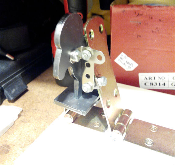

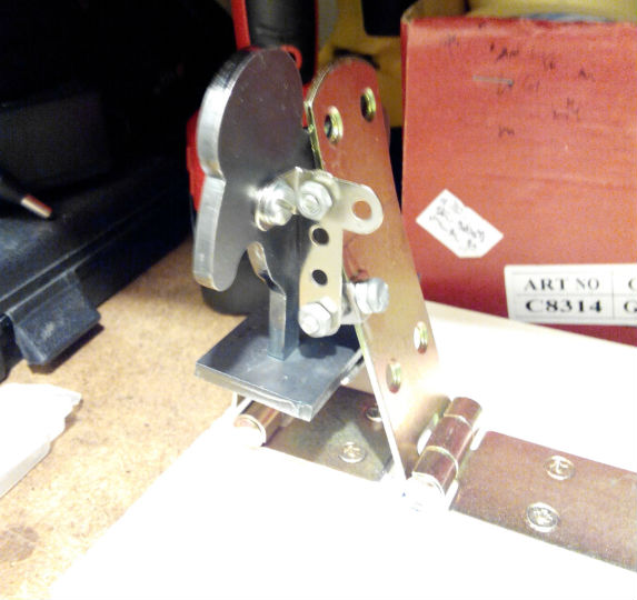

Dokončenie načatého. Pravdepodobne finálna podoba sklopky. .
sklopka3.jpg [ 42.23 KiB | Zobrazené 5651 krát ]
sklopka4.jpg [ 37.67 KiB | Zobrazené 5651 krát ]
sklopka5.jpg [ 36.83 KiB | Zobrazené 5651 krát ]
PoslaťNapísal: 07 Aug 2015, 12:06
ak sa nasadia taketo sklopky na HFT tak budu vysledky bodove ako v FT :)
PoslaťNapísal: 07 Aug 2015, 21:18
Pali nic sa nikde nebude nasadzovat . Ja som si ich vyrobil podla seba na trenink lebo my 15mm killzony chybali.

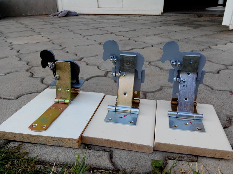

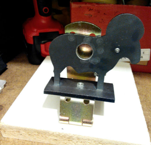

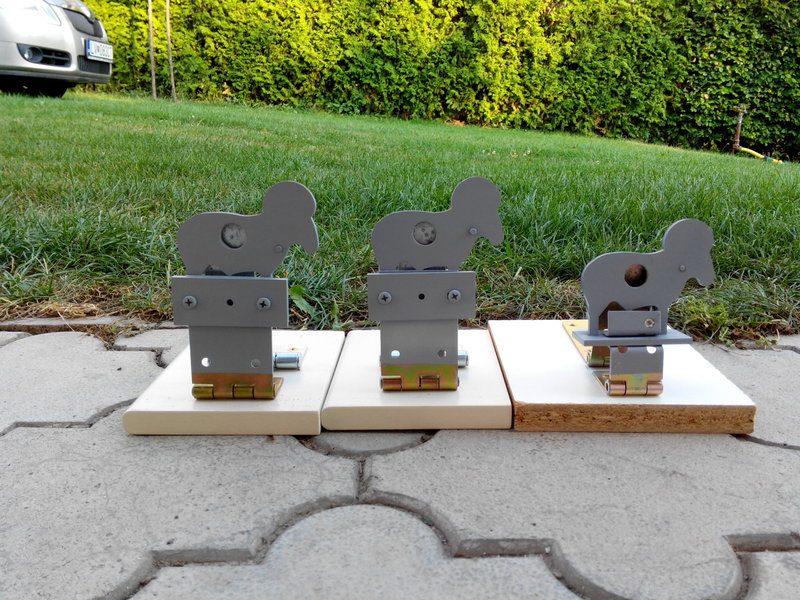

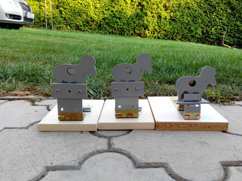

Mala seria 15 mm killzon z Feriho siluetiek.
sklopky back.jpg [ 115.9 KiB | Zobrazené 5575 krát ]
sklopky.jpg [ 175.81 KiB | Zobrazené 5575 krát ]
