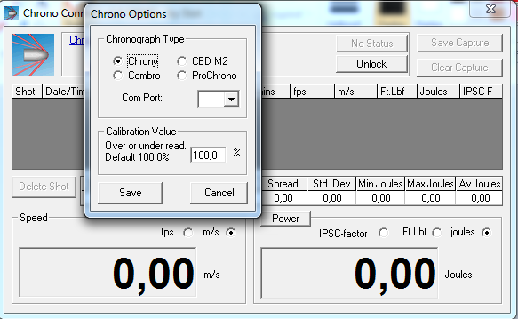

videl som to niekde na nete slapat i ako sa pripaja na combro i chrono M1
i v nastaveni to ten programek ma
Combro mi slape cez igiho program , skusim to najskor prehodit na tento programcek s combrom a nasledne tu mam pozicane chono M1 a skusim ho tam zapojit tiez .

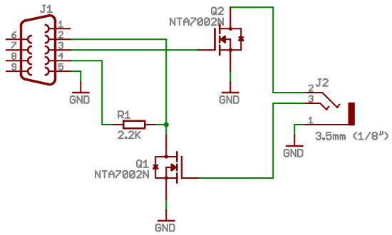

ALKAJ mas pravdu ,na priamo to nepojde .Treba tam dat i par suciastok , jako mi to poslal nato a ja som do toho moc povrchne pozrel .

Sme sa nepochopili.
Originál soft pre chrony neexistuje.
Chrony vyrába a predáva tlačiareň ktorá sa pripojí na chrono a dokáže tlačiť protokol + má dve tlačidlá (FU a ST) na ovládanie funkcií chrona.
Ten program čo si sem dal má na PC emulovať tú tlačiareň. Teda program prijme dáta od chrona ktoré sú pôvodne určené pre tlačiareň a spracuje ich.
Tie súčiastky čo sú v tom zapojení slúžia iba na ochranu seriového portu pred zničením.

Vyskúšal som ako vypadá pripojenie cez program "chrono connect".
Neviem či je to použitým os (WXP) alebo niečím iným, ale počas skúšania mi ten program "zblbol" takže ďalšie skúšanie prebiehalo cez terminál a príkazy (dostupné TU) som zadával ručne.

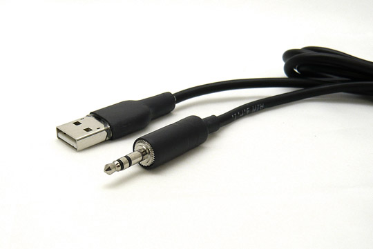

Zajtra mám v pláne vyrobiť nejaký slušný kábel ktorý bude vypadať nejako takto a vyskúšať ešte raz program "chrono connect" na nejakom novšom systéme (W8?).
