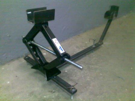

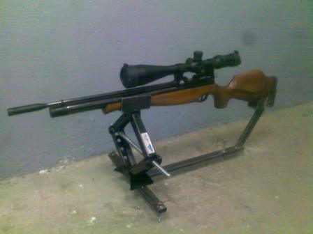

no uz to chyta finalnu podobu..naklady asi 4,nic,- Eu praca cca
kompPT.jpg [ 22.61 KiB | Zobrazené 10662 krát ]
3,5 hod
 Predmet príspevku: Re: Strelecké stoly
PoslaťNapísal: 28 Jan 2012, 01:13
Príspevky: 366
Bydlisko: Láb
Parada Lubos, fakt jednoduche a ucelne...
A ked to budes zo sebou nosit netreba ti hever v aute...
PoslaťNapísal: 28 Jan 2012, 14:43
Príspevky: 213
Bydlisko: Ba,Ma
uplne rozoberatelne,hever je privareny 4x2 cm zvarkami..takze v pripade bopo..:D a s ciernym matnym nastrekom to vyzera uplne fajn,lôžka som vylozil modrym jekorom,takze je "sexi".
PoslaťNapísal: 28 Jan 2012, 19:53
Príspevky: 287
Bydlisko: Sliač
Vidim, ze v uchytoch nemas ziadne aretacne skrutky!? (alebo ich len nie je vidiet?) Nechcem ti brat iluzie Lubos, ale ked to zacnes testovat, zistis ze v takomto stave je to na velmi presne nastavenie ( ci otestovanie ) pusky skoro nepouzitelne! Ten zdvihak ma velke vole a bez aretacnych skrutiek sa ti v tom puska po kazdom vystrele pohne. Viem o com pisem, sam som si podobny pred casom urobil ale musel som sa hodne pohrat s vymedzenim vole. Jedine ak by si pouzil nejaky "znackovy" zdvihak, ktory tie vole nema, ale podla sumy co si pisal asi nie. Ovsem na zaciatok je to urcite vhodna a dostacujuca pomocka, no casom ako si zacnes vsimat pri nastrelovani aj malickosti zistis, ze je to na prd. Ak tam tie skrutky pridas a pusku v oblasti zadnej pazby a predpazbia zafixujes tak to hodne pomoze k celkovej stabilite. Ale mam rad ludi co nieco ( cokolvek ) robia a vymyslaju a zda sa ze ty medzi nich patris. Drzim ti palce v napredovani!

urcite doladim Slavozv,este som neskoncil.mal som na plane to fixovat nejako cez panty a pravu a lavu maticu,aby som tu pazbu mohol fixovat jednou skrutkou.prudko nad tym uvazujem :Dlen som este nenarazil na taky velkoplosny pant.musim nieco vynuchat..pruzina? no skus hodit sem,mozno poriesim po tvojom, dodo..

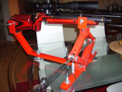

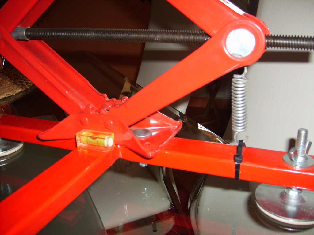

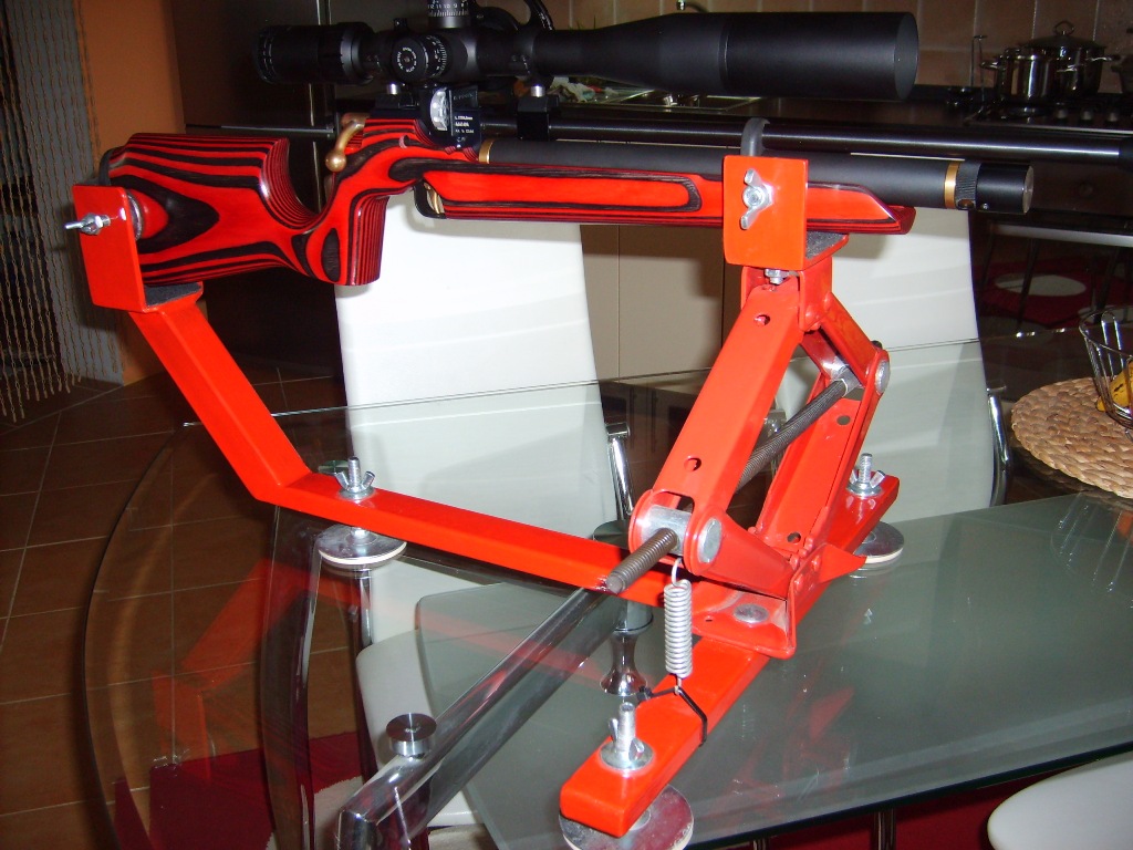

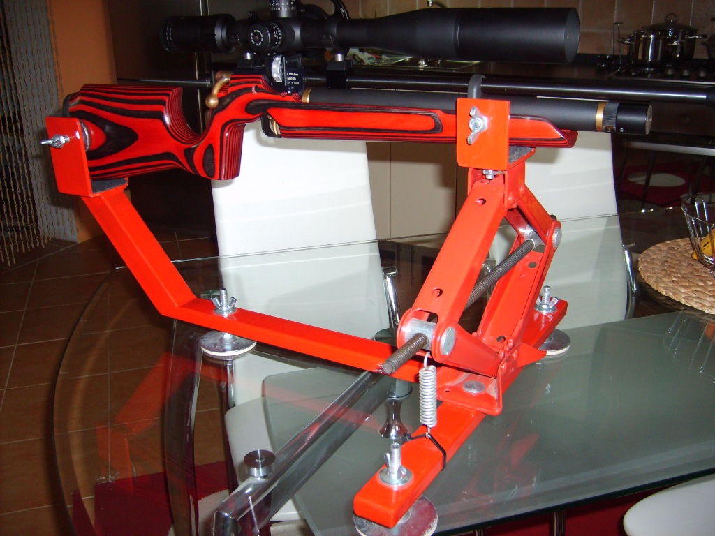

Tak tu sú fotky
stoj..JPG [ 256.36 KiB | Zobrazené 10549 krát ]
stoj.1.JPG [ 261.22 KiB | Zobrazené 10549 krát ]
PoslaťNapísal: 29 Jan 2012, 15:35
Príspevky: 287
Bydlisko: Sliač
Pekny image dodo! :clap: pasuje k tej "colourke"
Nakolko tie struny pomohli?
