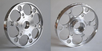

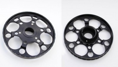

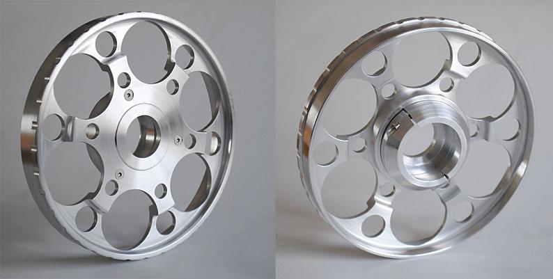

Už sa mi ozvalo zopár záujemcov a aby som teda nemusel odpisovať zvlášť každému tak to zhrniem tu:
Prvý problém je materiál, nemám možnosť zohnať dural pre masovú výrobu.
Druhý problém je časový, nemám software na spracovanie 3D modelov a generovanie prog. pre operačný systém Heidenhain, preto musím "ručne" naťukať program krok po kroku do stroja, ktorý si ale predtým musím aj sám vymyslieť...
Samozrejme ak by sa jednalo o identický kus ako má Adrian tak tam problém s návrhom a programovaním odpadá.
Takže podčiarknuté a sčítané; vyrábať sa mi to len tak z dobrej vôle nevyplatí a pýtať si od kamarátov a známych horibilné sumy aby to bolo pre mňa rentabilné mi moc nevonia... :oops:
No a samozrejme to musím vyrábať popri práci tak aby o tom nik nevedel, ale pssssst nič som nepovedal... :mrgreen:
Ale ak by niekoho neodradilo ani toto, tak nech mi napíše možno sa dohodneme... :lol:

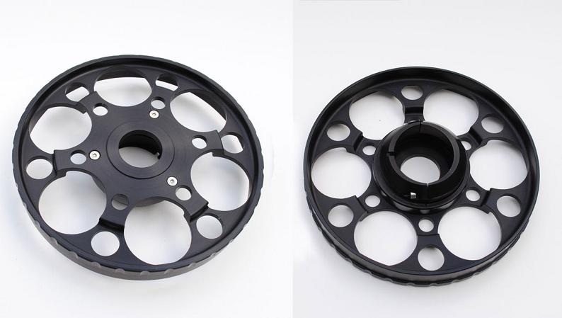

Jediný výkres z ktorého som čerpal bol ten čo mi poslal Adrian (obr. na predošlej strane). :lol: :lol: :lol:
Doplním len že priemer môjho "kolesa" je 154mm, hrúbka 15mm a priemer otvoru pre komínok paralaxy je 31.4mm (drážka v otvore má dĺžku 38mm a šírku 7mm) upínanie som navrhol po dohode s Adrianom ale to je myslím pre tvoje pokusy asi zbytočné upresňovať, ostatné miery som len jednoducho odvodil z obrázka...
Tu sú výkresy: :mrgreen:
sidewheel2.jpg [ 61.66 KiB | Zobrazené 4338 krát ]
sidewheel.jpg [ 58.48 KiB | Zobrazené 4346 krát ]

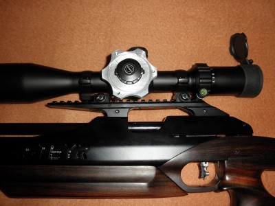

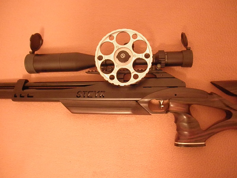

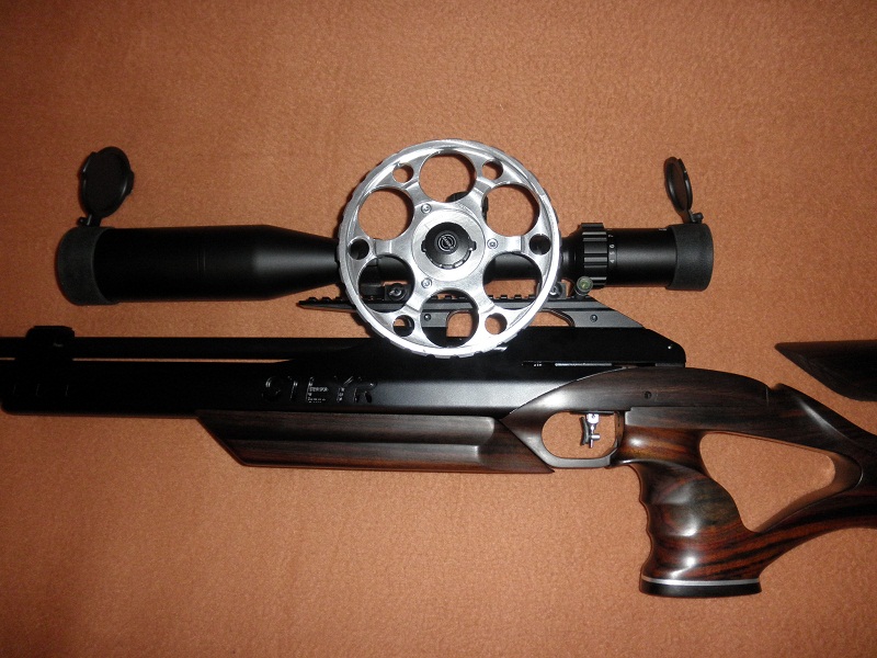

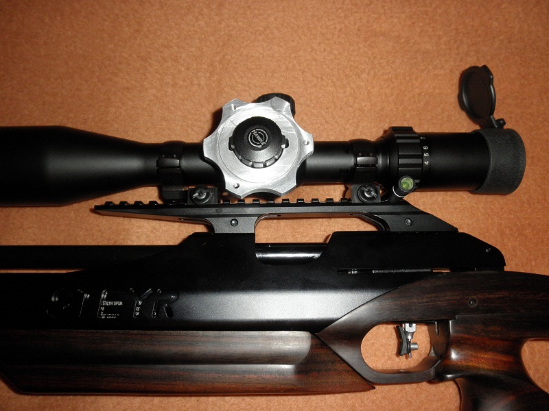

PoslaťNapísal: 13 Okt 2010, 18:47
Zdrawim panstvo airgunsowe. :mrgreen:
Takze dnes ku mne dorazilo nove koleso paralaxy. Jeho tvorcom je Robo77 a za kvalitne odvedenu pracu mu este raz a verejne dakujem.
Koleso sa sklada z dvoch casti. Najprv som osadil na puskohlad tu mensiu cast a zaistil som ju troma imbusovymi skrutkami.
Potom nasledovalo osadenie samotneho kolesa, ktore do prvej casti sadlo ako uliate a tiez som pouzil tri imbusove skrutky na uchytenie velkeho kolesa. Je to vyborna praca, kedze sme to s Robom riesili na dialku a nemusel som nic doladovat ani dobrusovat. Vsetko sadlo tak, ako ma.
Vo firme Hawke by sa mohli ucit, ako sa vyrabaju bocne kolesa a ze guma tam ist nemusi. :)
Asi ich poslem ku Robovi na skolenie. :D
Este uvazujem, ci to necham naeloxovat na cierno.
Netusim vsak, aky vplyv by to malo na vyrezane zavity v osadeni kolesa a v kolese samom.
Mozno to necham v takom prevedeni ako to je, bude to "esteticky" doplnok zbrane. Jedina "strieborna" vec na tmavej zbrani. :)
No a uz sa tesim na "ciachovanie" a samozrejme strelbu.
Prikladam foto - robene amatersky.
PA131012.JPG [ 175.71 KiB | Zobrazené 4315 krát ]
PA131014.JPG [ 184.24 KiB | Zobrazené 4315 krát ]
PA131017.JPG [ 138.52 KiB | Zobrazené 4315 krát ]

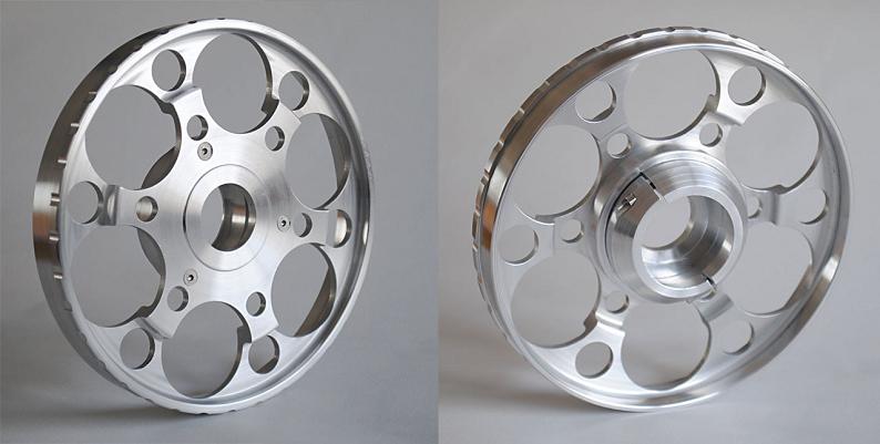

PoslaťNapísal: 13 Okt 2010, 20:32
Adrian píše:
Este uvazujem, ci to necham naeloxovat na cierno. Netusim vsak, aky vplyv by to malo na vyrezane zavity v osadeni kolesa a v kolese samom.
Ten "elox" zvykne mávať hrúbku 5 – 25 µm...
PoslaťNapísal: 13 Okt 2010, 20:45
Potom stačí závity iba prečistiť závitníkom (M4 a M6) a je zasa všetko ok ;)
