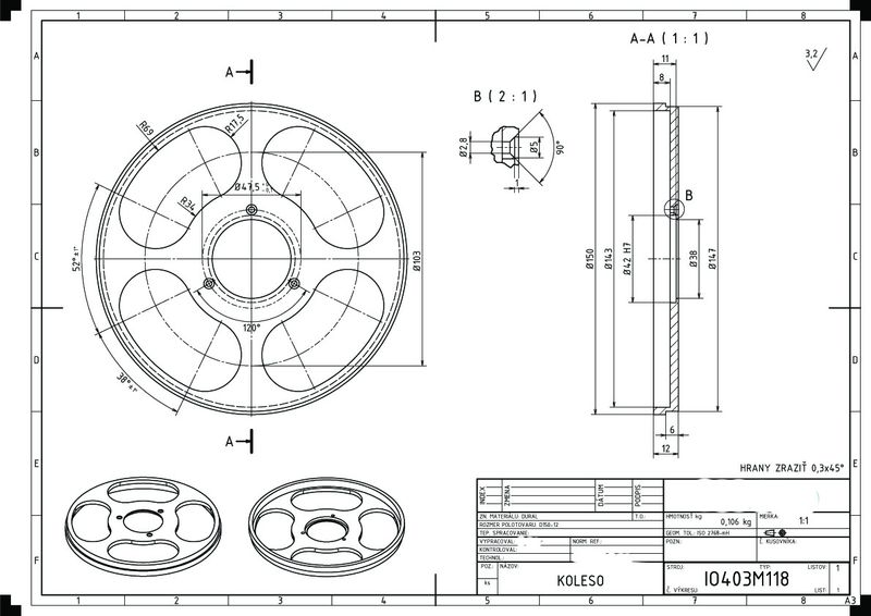

Dajte tip na sidewheel na Hawke Sidewinder 8-32x56. Pripadne ak sa niekomu doma povaluje nepotrebne ponuknite.

...konkretne na Hawkaca je tu niekde aj rozkres kolesa aj s mierami...

Ak niekomu pomoze tak tu je vykres na vyrobu kolesa na Hawke Sidewinder 30. Stredova cast sa pouzije s povodneho kolesa.

:D pekný výkres, iba ten zahĺbený otvor ¤42H7 do hĺbky 3mm nie je pre domácich kutilov..
Aj strojne je problém merať, či už je dobrý, alebo ešte nie je ;)

Ja som ho nekreslil :-) ale podla tohto boli vyrobene dva kusy a obidva su OK.

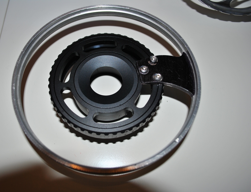

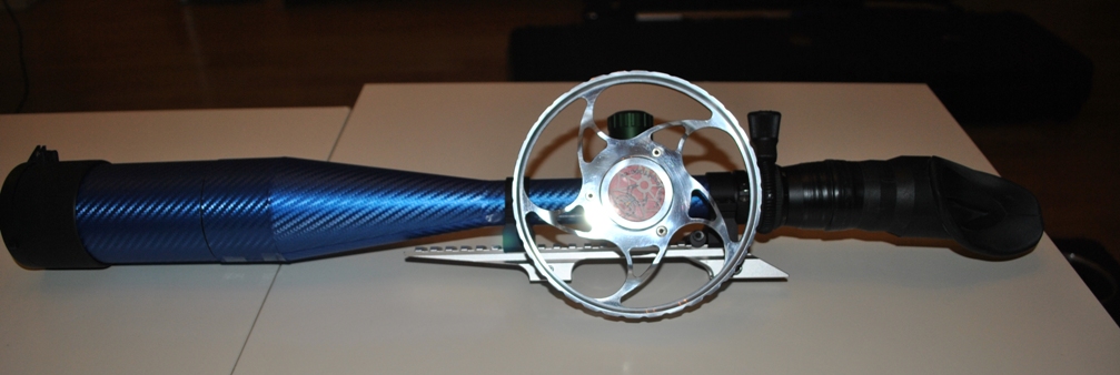

Pred minulorocnymi majstrovstvami SK v FT, ked som pripravoval druhu FT zostavu, rozmyslal som kde rychlo zohnat koleso paralaxy na druhe Nikko. Nakoniec som skombinoval original male koleso, s kolesom z Hawke. Posluzilo to celkom dobre. Keby nahodou niekto potreboval, tak mu ho vymenim za jeho male koleso z Big Nikka. Nie je to inzerat, nepotrebujem sa ho zbavit, iba keby nahodou...
Dnes dorazilo nove koleso s par dalsimi vecami od sikovneho cloveka - Josef1000. Davam foto nudzoveho riesenia, aby bolo jasne o co sa jedna, aj nove koleso na optike.
