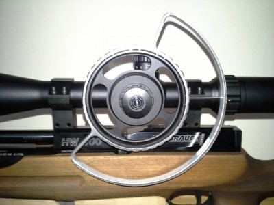

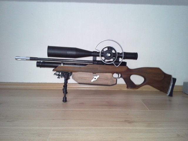

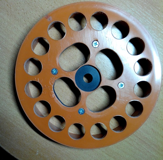

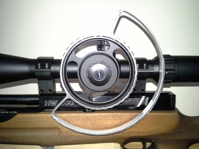

inšpirácia kto by chcel: ten stred je na vnútorné koloiesko na puškohlad MTC Wiper 8-32x60.
20150326_180510.jpg [ 195.85 KiB | Zobrazené 5451 krát ]

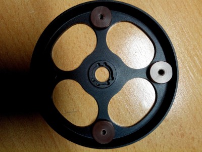

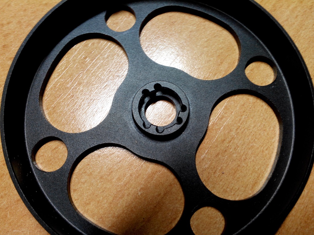

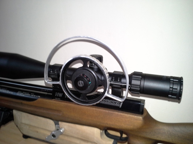

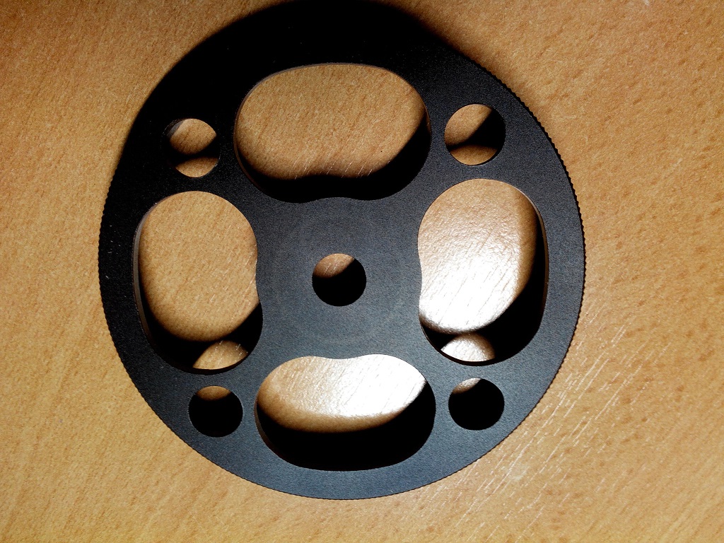

Tak som sa nechal inspirovat vsetkym dostupnym a toto z toho vzniklo. Je to nastavec na povodne 100 vkove koleso z ktoreho je 180. Robilo sa to dost blbo, vsetko vybrovalo, uhybalo a ostalo vela na rucne doladenie. Nakoniec to nieje az take zle na prvy pokus a urcite to tak aj dlho ostane. Este ju treba ociachovat ale vonku stale prsi. :cry:

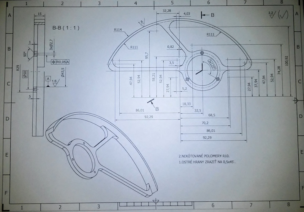

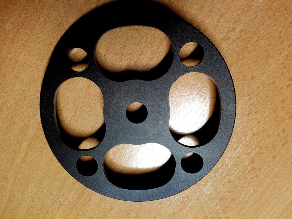

no pjekné.

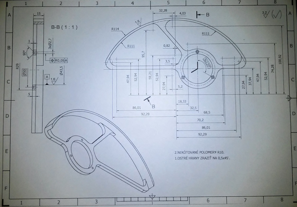

ja to co som dal na výkrese mám už hotové-osadené-ociachované :)
nič neuhýbalo nič nevybrovvalo a nič nebolo treba dorábať ručne. všetko spravil šikovný frézar a stroj :) :thumbup:
PoslaťNapísal: 02 Apr 2015, 18:42
Lebo ja som nechcel to vystuzovacie rebro. Povodne co ma inspirovalo bolo ohnute z pasoviny a stred bol z upravenej montaze co kazilo cely dojem tak som to upravil na povodne koleso.

Celý problém je hlavne v tom, že si ľudia predstavujú nejaký dizajn a netušia, že je niekedy problém to tak aj vyrobiť.
Denne sa s tým stretávam v mojej praxi frézara.
Konštrukcia vymyslí a namodeluje v počítači niečo o čom sa nazdáva že je "pekné" no niekedy je to ťažké, alebo dokonca nemožné vyrobiť.
Že to pri obrábaní vibruje - následne je povrch nie hladký (preto sa používajú výstuhy ako sú napríklad rebrá)

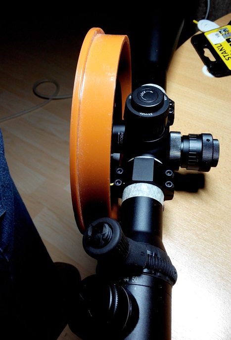

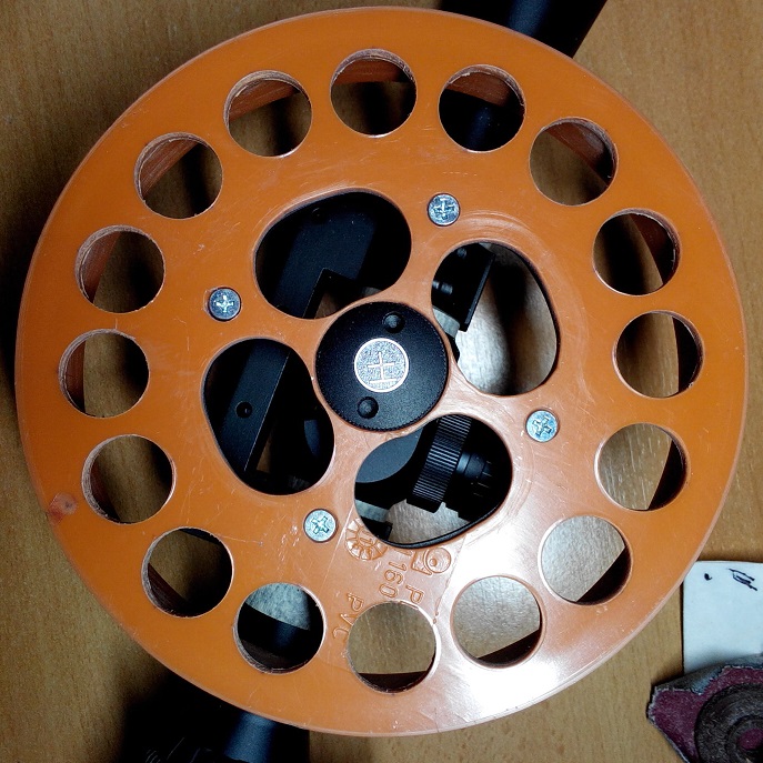

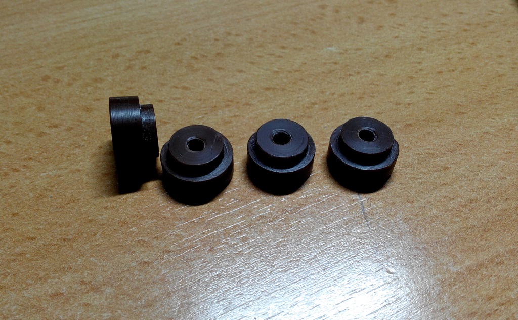

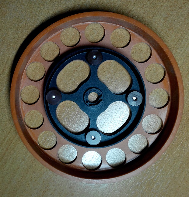

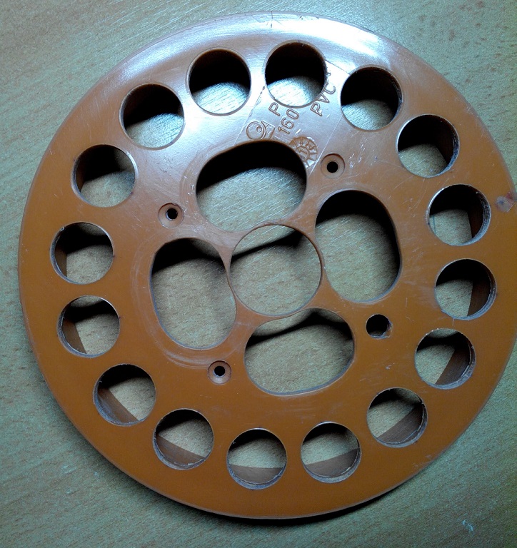

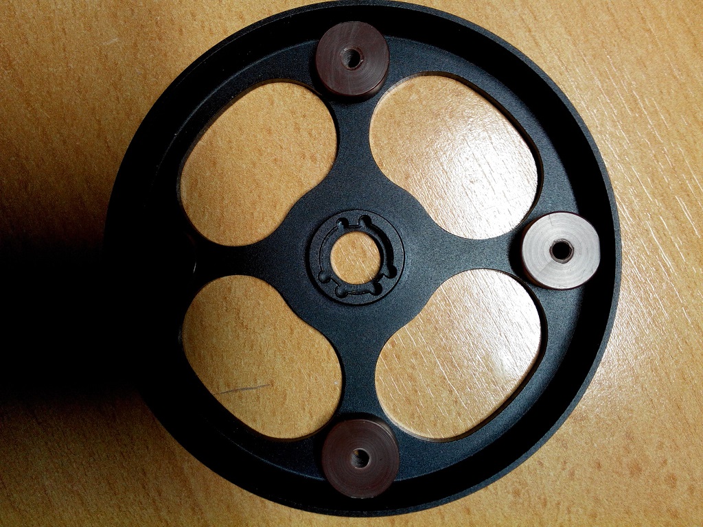

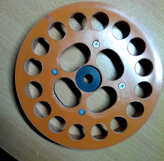

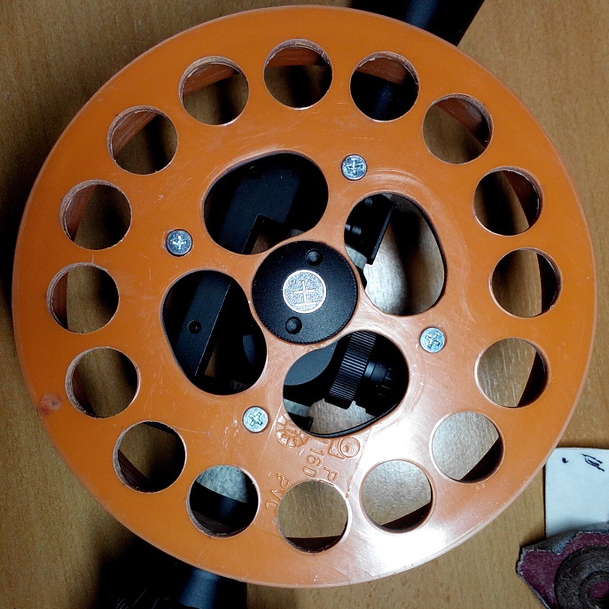

Konečne po dlhom čase sa mi podarilo vyriešiť ako vyrobiť koleso paralaxy na nový HAWKE Sidewinder ED 10-50×60 TMX. Problém je v tom, že nový Hawke koleso paralaxy uchytáva novým spôsobom. Snažil som sa vyrobiť unášač ako ma originál koleso, ale keďže nemám frézu, tak som veľmi neuspel. Nakoniec som sa vrátil k pôvodnej myšlienke, že na originál koleso dorobím ďalšie. Vysústružil som si kolíky do kolíkov narezal závit a zmontoval som to všetko do kopy. Na koleso som použil kryt na kanalizačné rúry. Stred som vyfrézoval ako originál koleso a zvyšok som navŕtal diery aby to bolo ľahšie. Nie je to špičkový design, ale účel to splní. Tu je nejaké foto ako to vyzerá. Možno za krátky čas bude v SAFTE ďalší taký kuker, tak to môže slúžiť ako inšpirácia.
