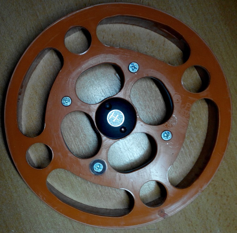

Jojo62 píše:
Konečne po dlhom čase sa mi podarilo vyriešiť ako vyrobiť koleso paralaxy na nový HAWKE Sidewinder ED 10-50×60 TMX. Problém je v tom, že nový Hawke koleso paralaxy uchytáva novým spôsobom. Snažil som sa vyrobiť unášač ako ma originál koleso, ale keďže nemám frézu, tak som veľmi neuspel. Nakoniec som sa vrátil k pôvodnej myšlienke, že na originál koleso dorobím ďalšie. Vysústružil som si kolíky do kolíkov narezal závit a zmontoval som to všetko do kopy. Na koleso som použil kryt na kanalizačné rúry. Stred som vyfrézoval ako originál koleso a zvyšok som navŕtal diery aby to bolo ľahšie. Nie je to špičkový design, ale účel to splní. Tu je nejaké foto ako to vyzerá. Možno za krátky čas bude v SAFTE ďalší taký kuker, tak to môže slúžiť ako inšpirácia.
Pekne spravene. Ja som si koleso paralaxy vytlacil na 3D. Uchyt na sightrona mam urobeny na jednu skrutku. Ma 15cm, tak to musim davat dolu ked mam pusku v kufri. Dotiahnutie jednej skrutky snad zvladnem ;) .
Keby som mohol, urobim si i vacsie koleso, ale neda sa. Dizajnove prvky sightrona tomu abranuju.
PoslaťNapísal: 15 Mar 2017, 20:40
V robote ma niečo napadlo ohľadom kolesa, tak som to zrealizoval. Už len to opracovať a môže sa nastriekať farbou. My čo nemáme 3D tlačiareň, tak si musíme pomôcť ako vieme.
IMG_20170315_202401.jpg [ 238.96 KiB | Zobrazené 3485 krát ]
