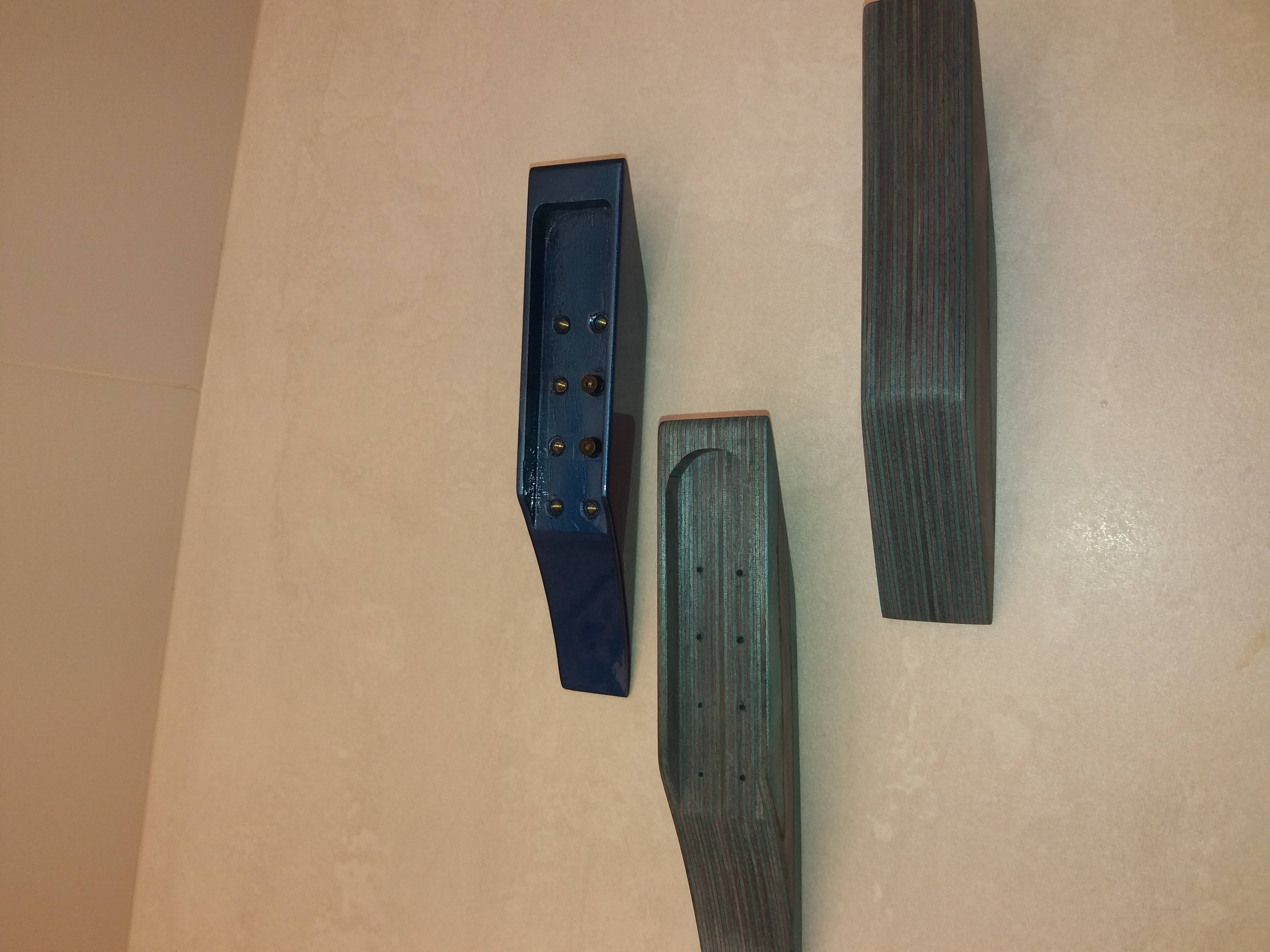

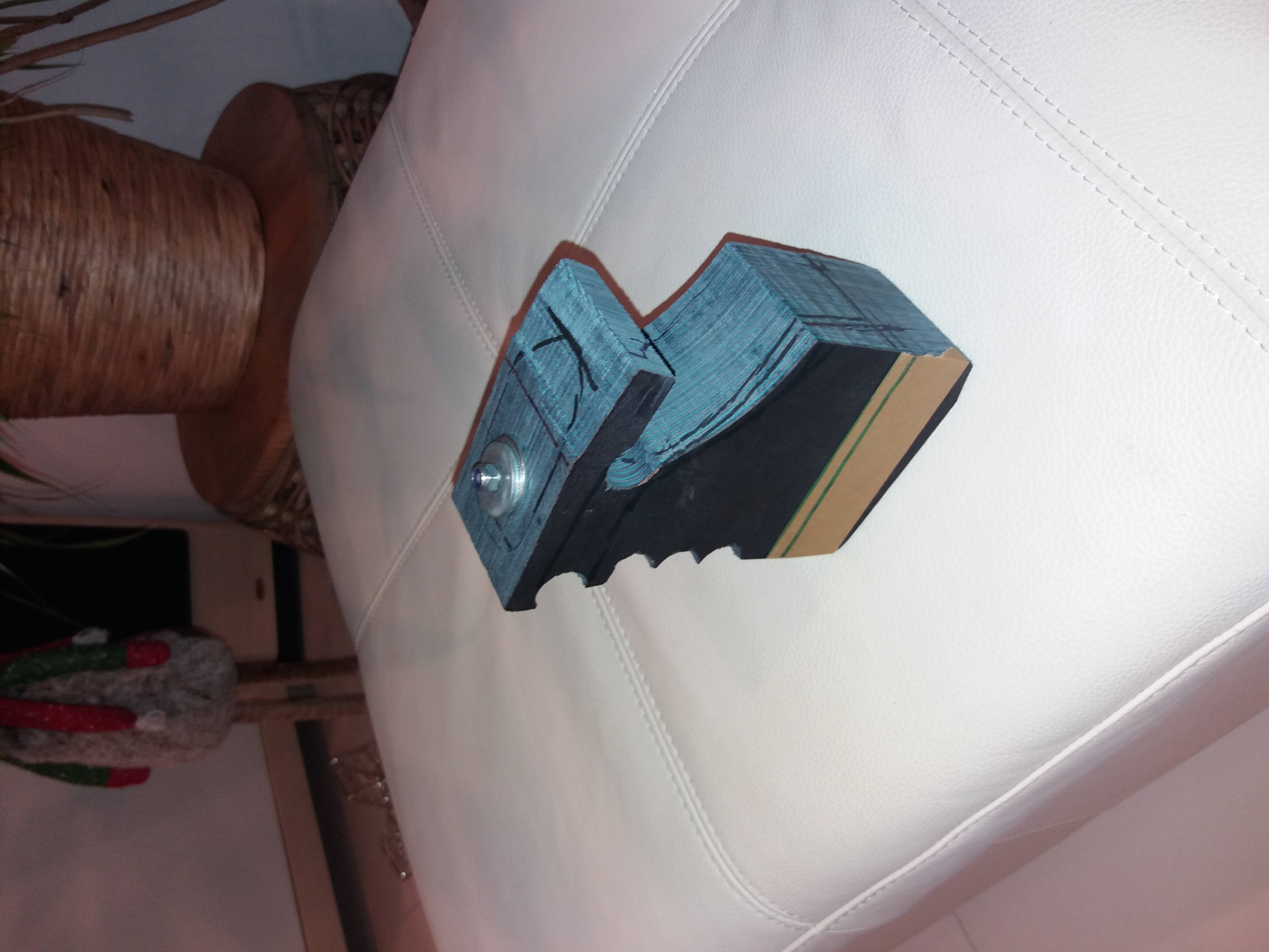

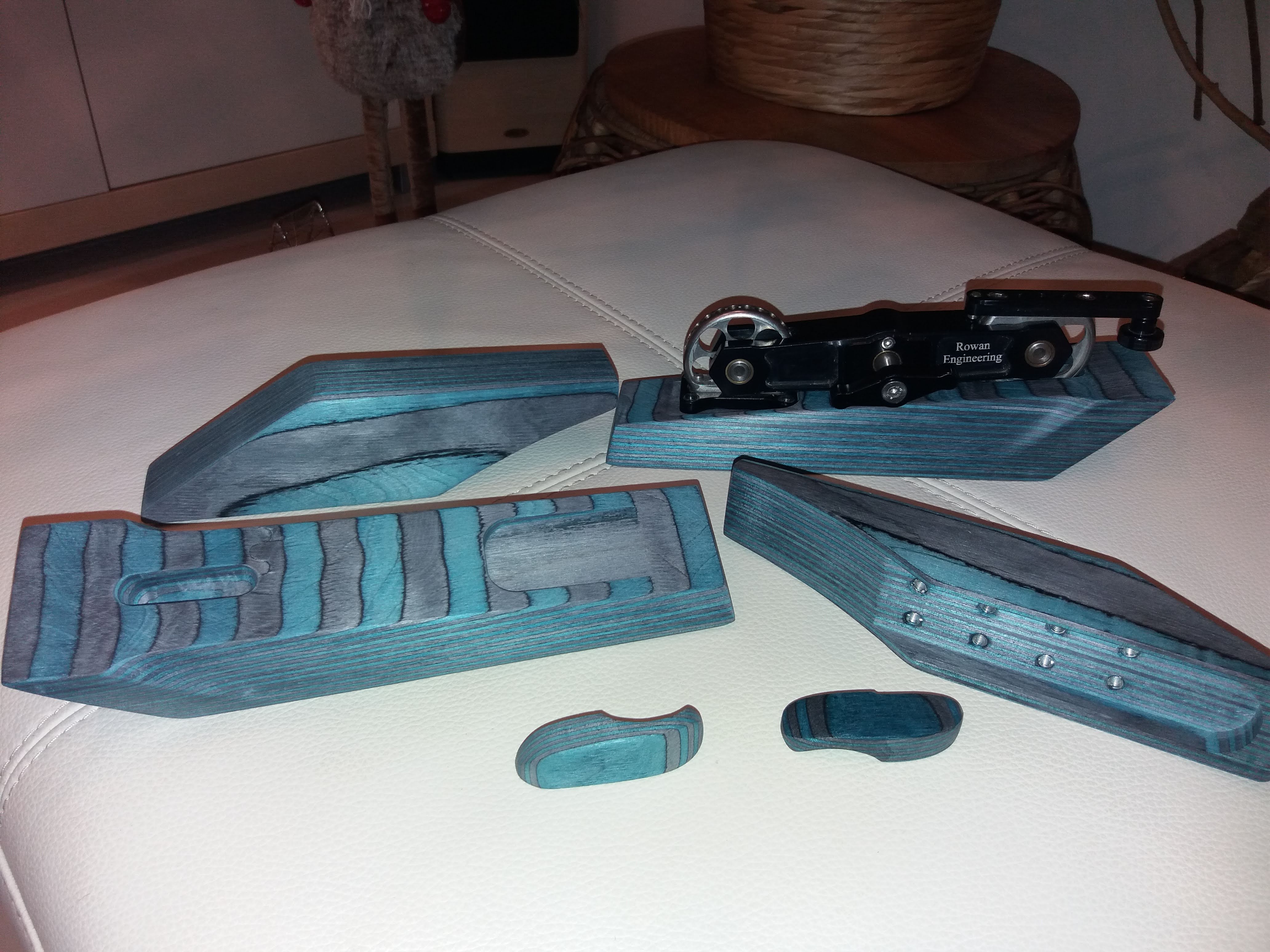

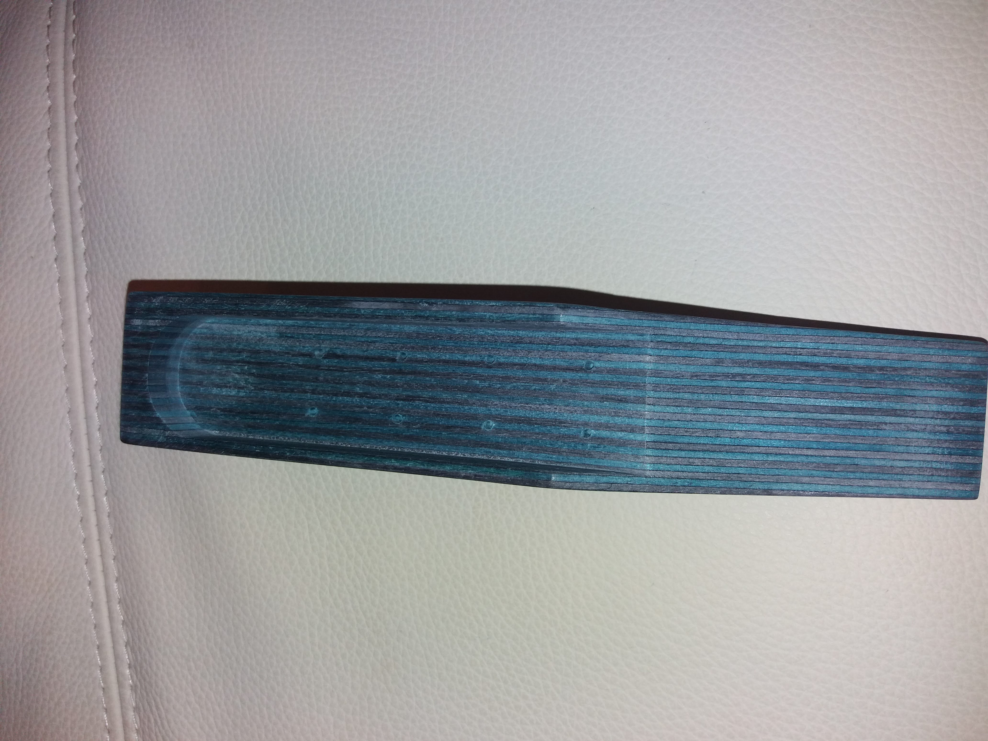

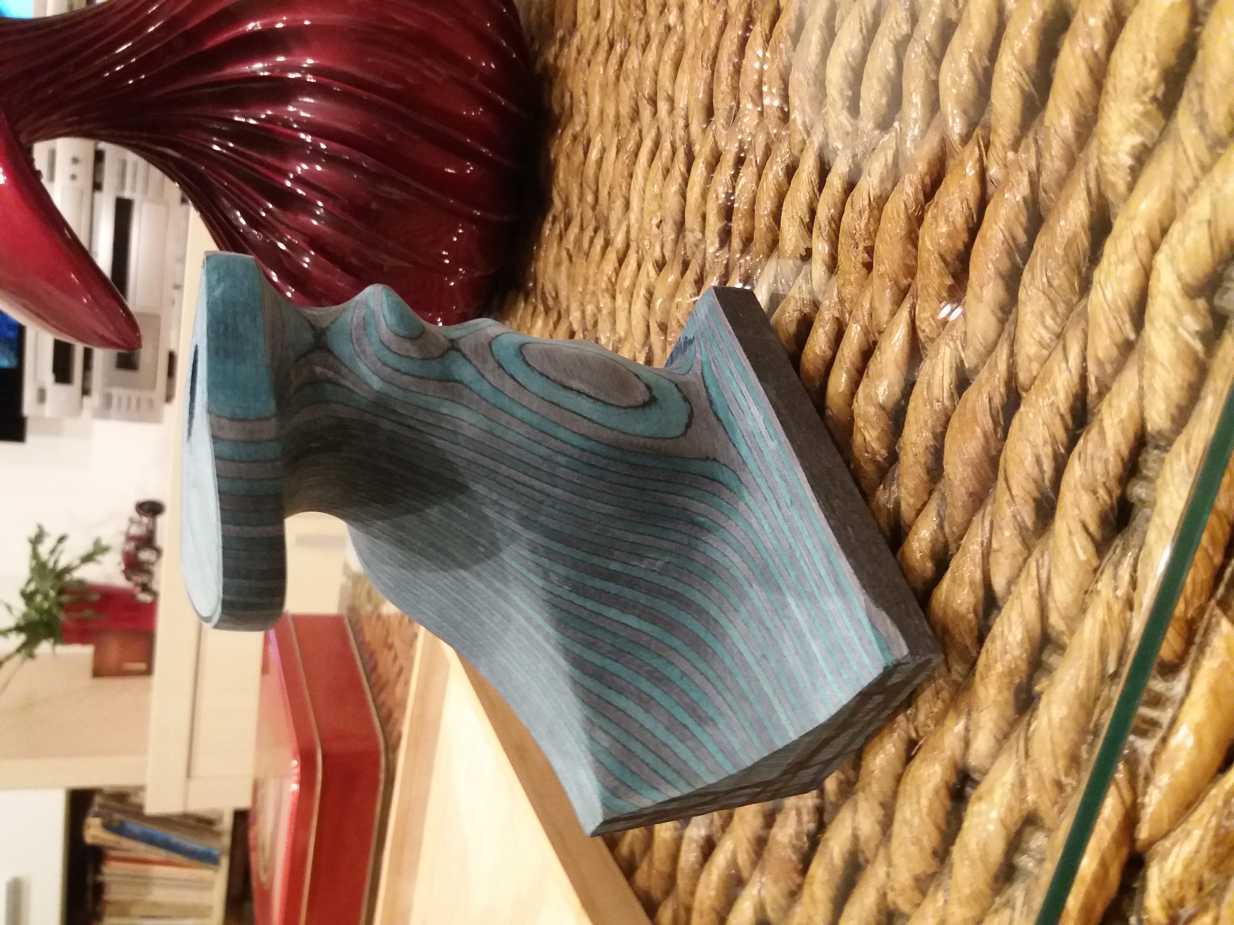

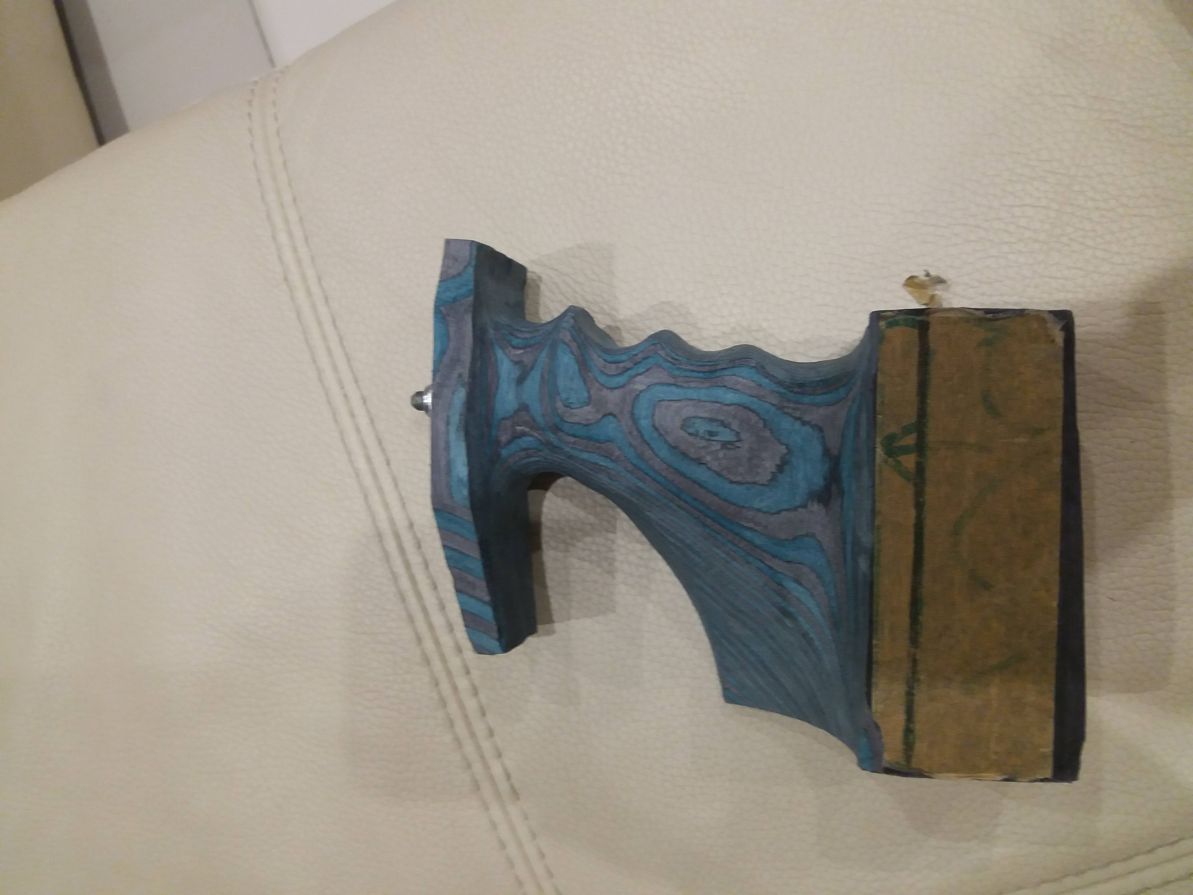

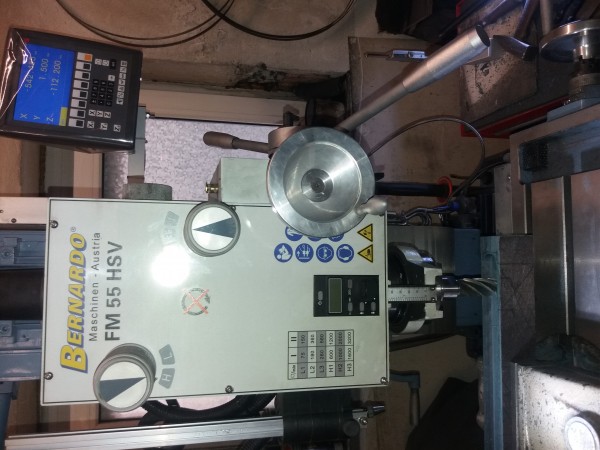

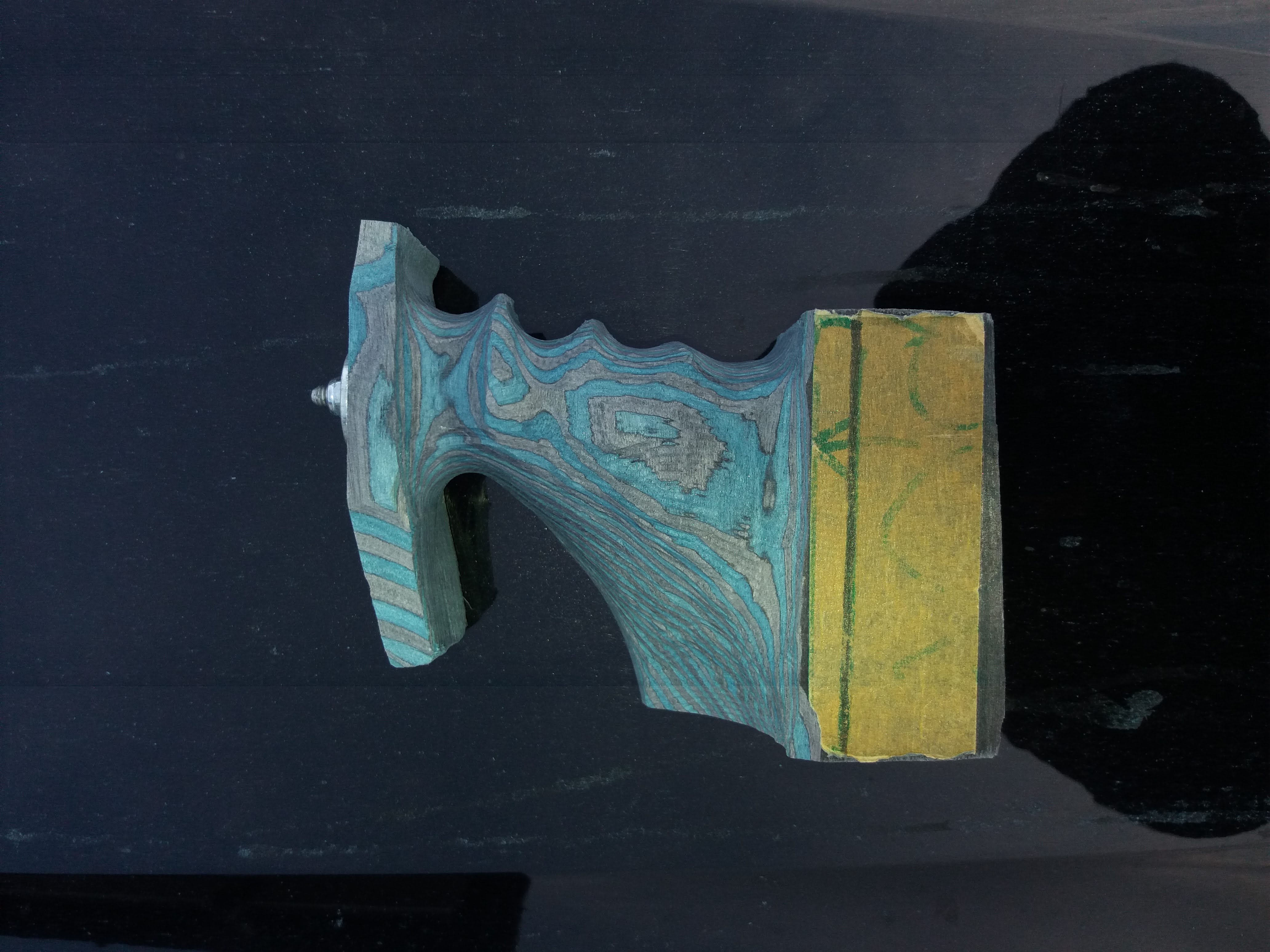

Takže cez PN som trošku pracoval, vyrezal som úplne nové palmresty kde som pláty dýh dal vodorovne a nie zvysle ako to bolo pri prvom pokuse. Je to aj z hladiska pevnosti spodných skosených hrán ale aj z dôvodu estetiky. Lícnice majú kovové vložky ako originál so závitom M4. Farba je ešte nevýrazná nakolko je to ešte bez lakovania resp olejovania.

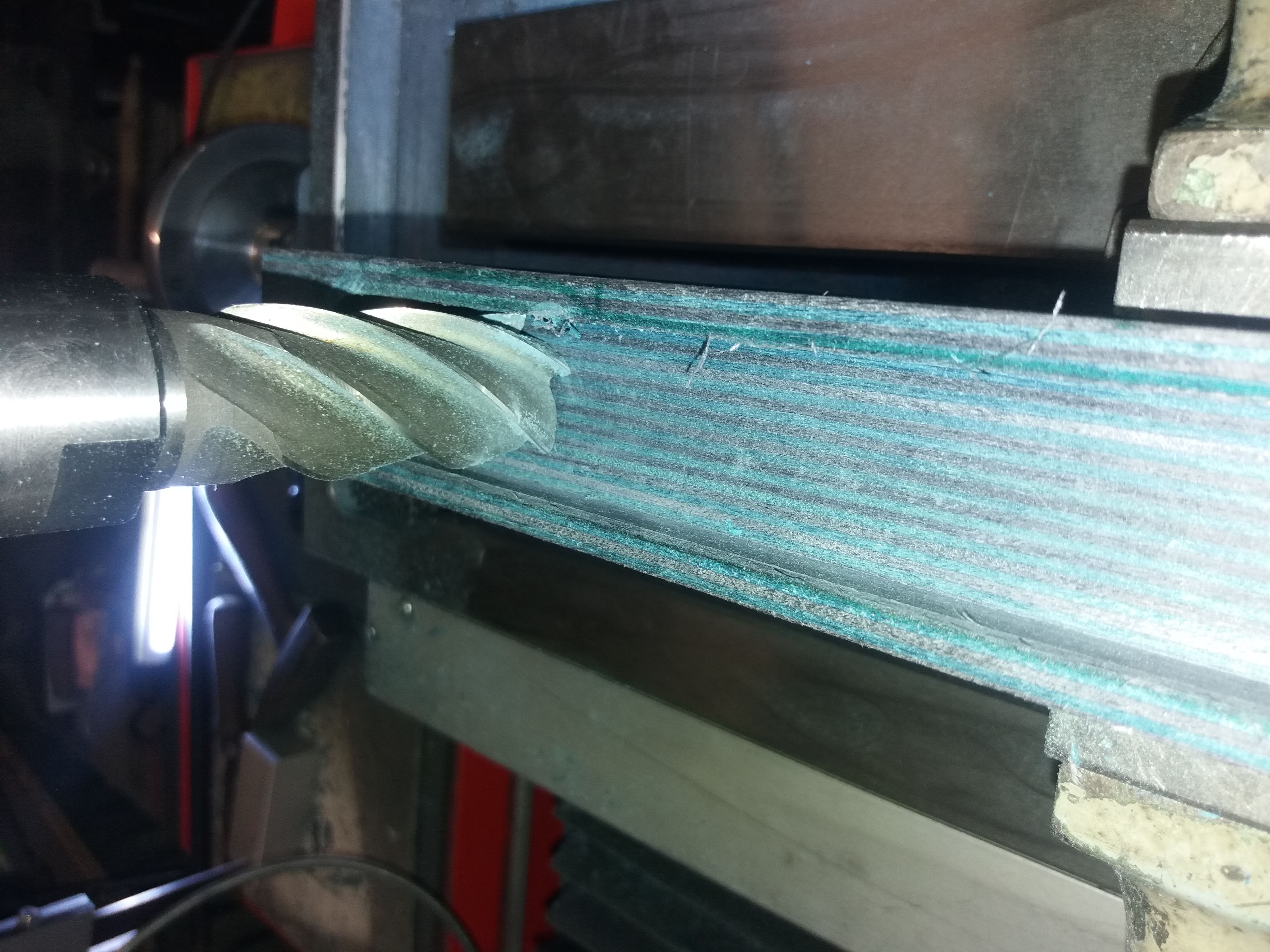

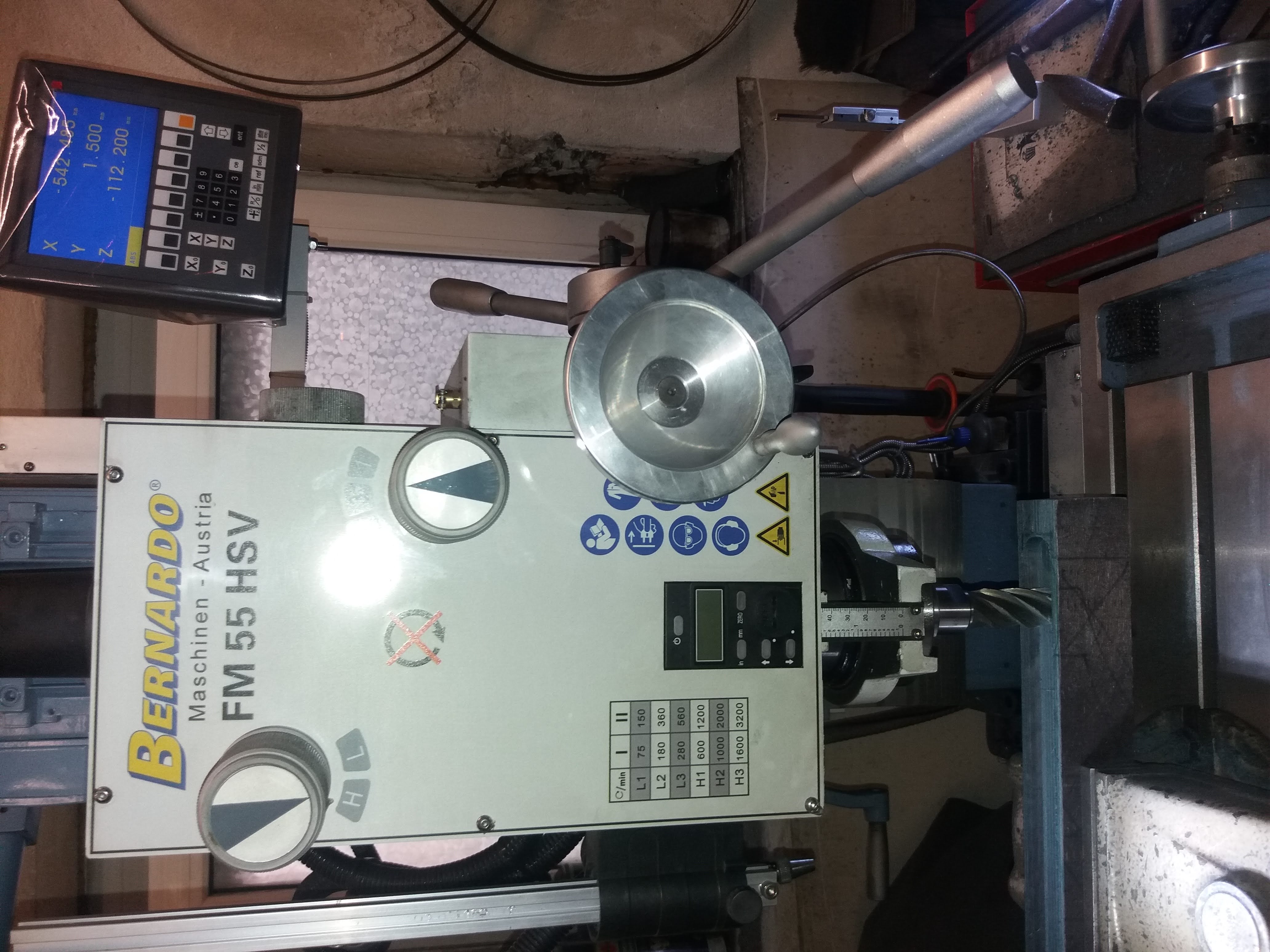

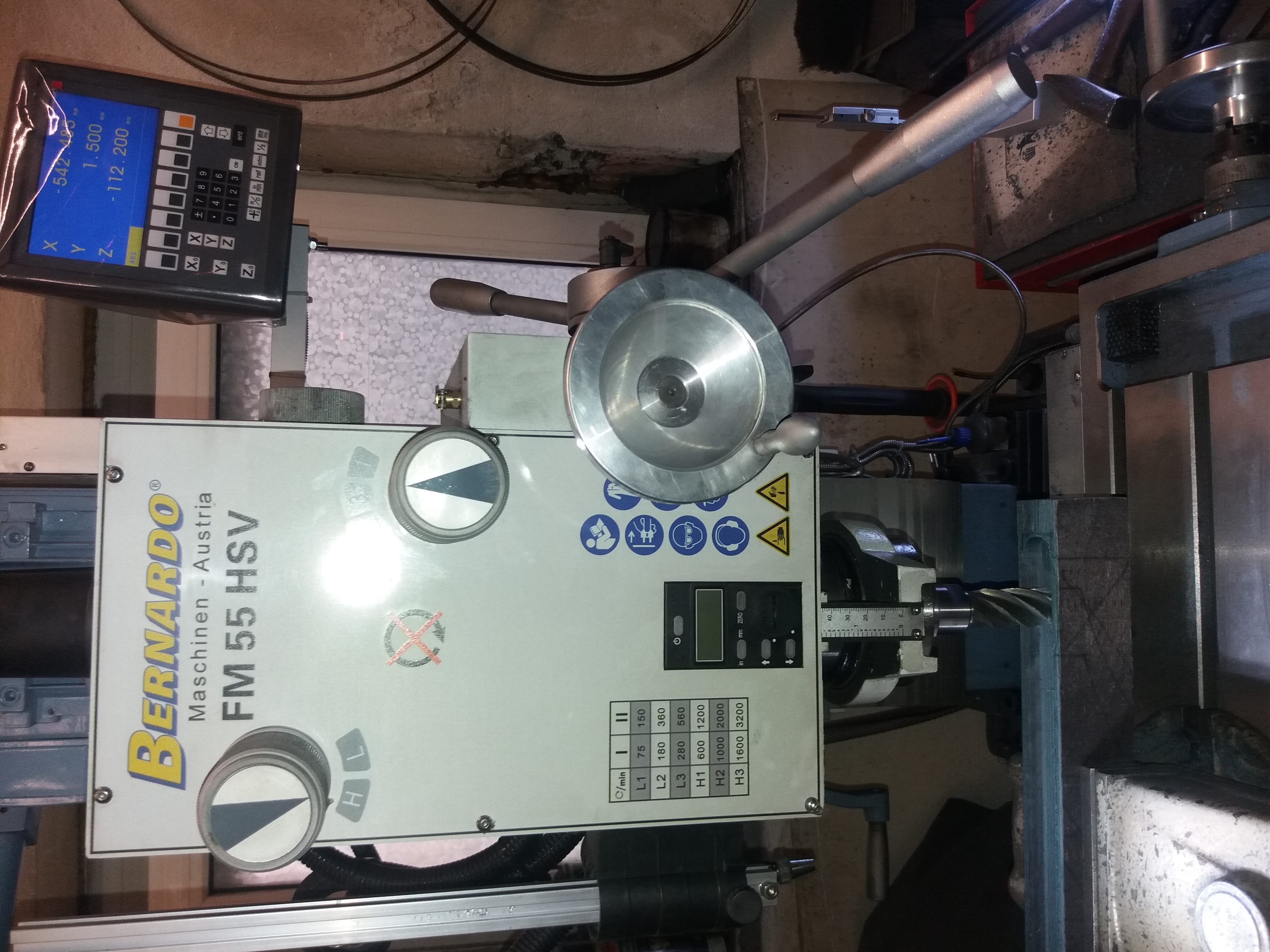

no už ma čaká len pažbička ale trvalo mi kým som sa dostal k Luborovi na frézu kde som musel použiť predlžený vrták lebo na výšku to má 16 cm.
Týmto veľké ĎAKUJEM Luborovi že mi umožnil pracovať na jeho fréze ktorá mimochodom pracuje s presnosťou na tisíciny milimetra ale až takú presnosť nebolo treba, však z toho sa nestrieľa :mdr3:
PS: zatiaľ strašná piplačka horšie ako keď som robil makety v BAZke.

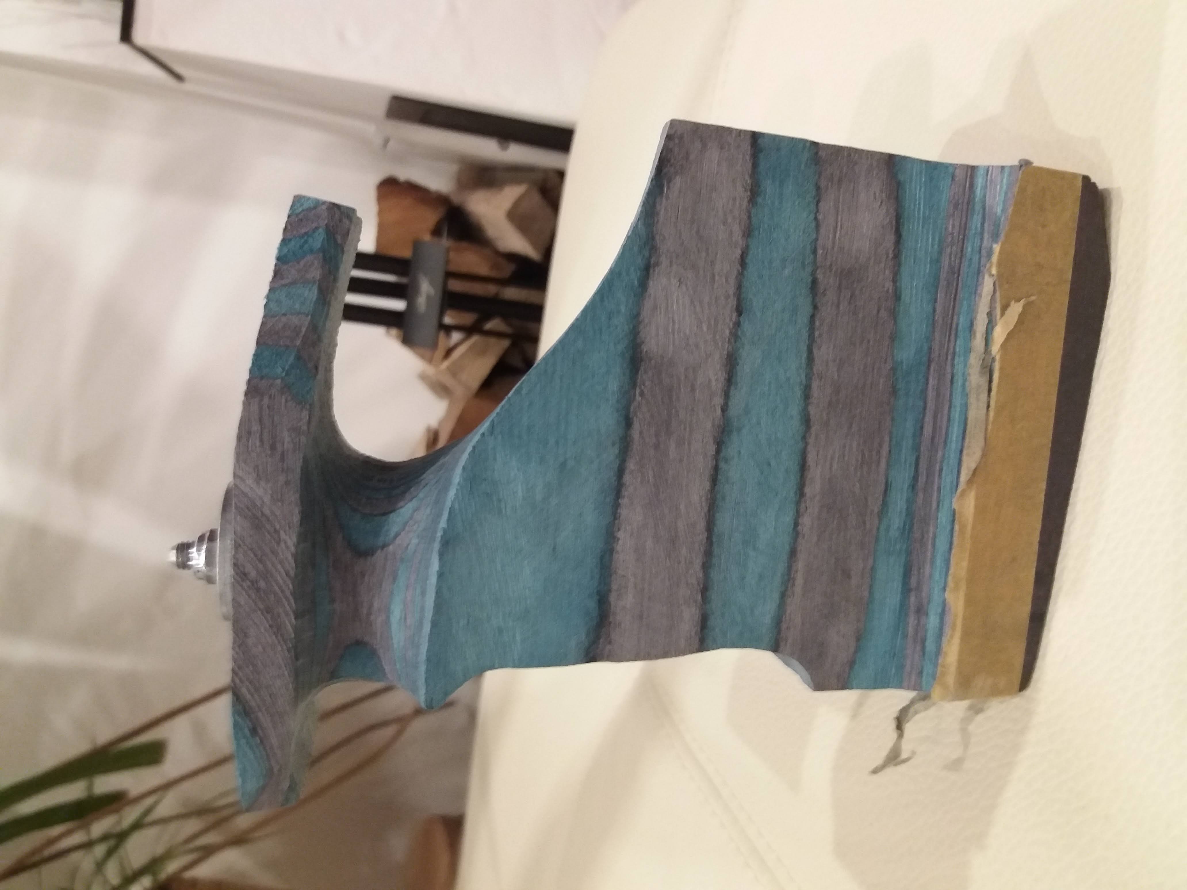

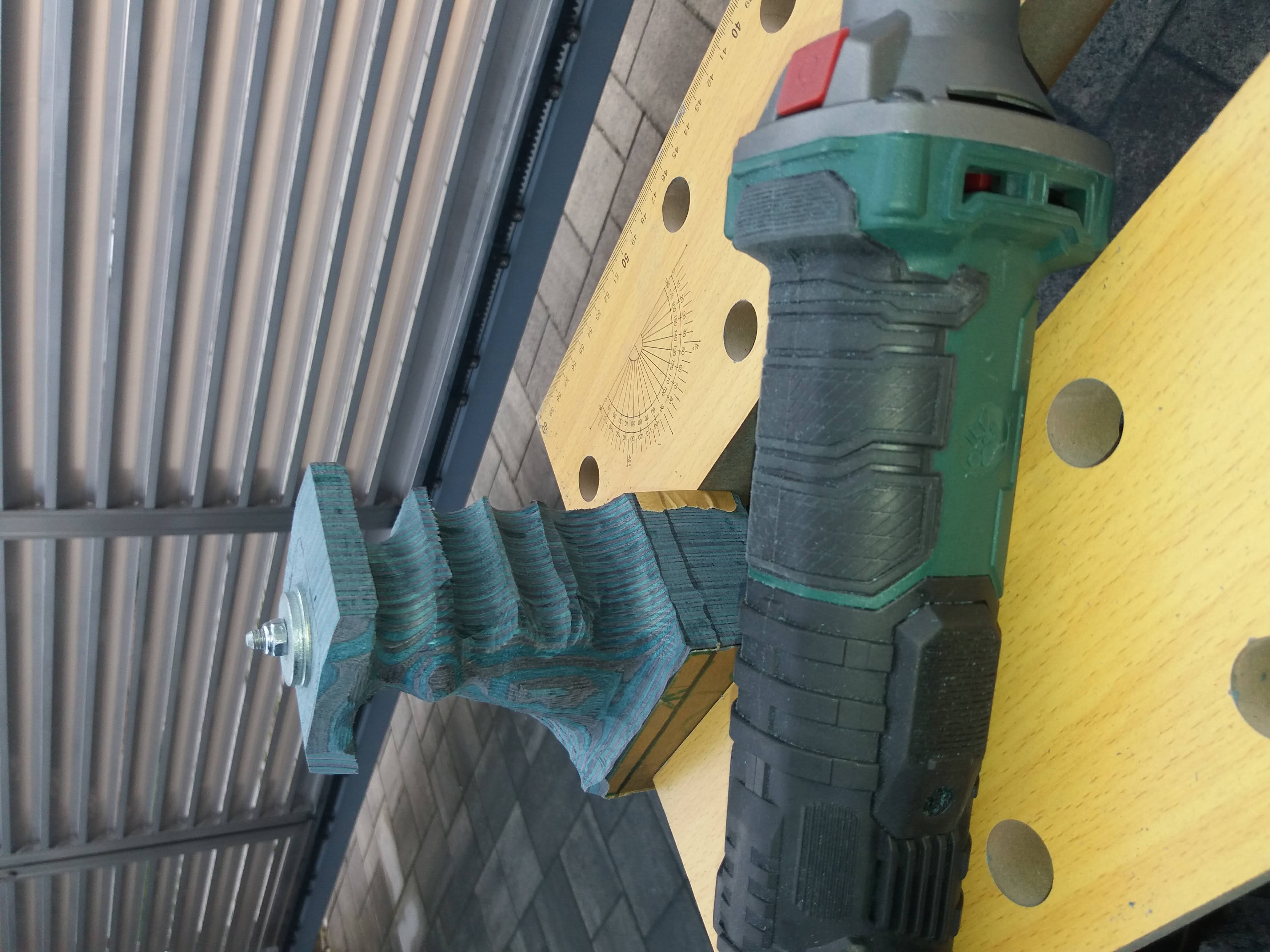

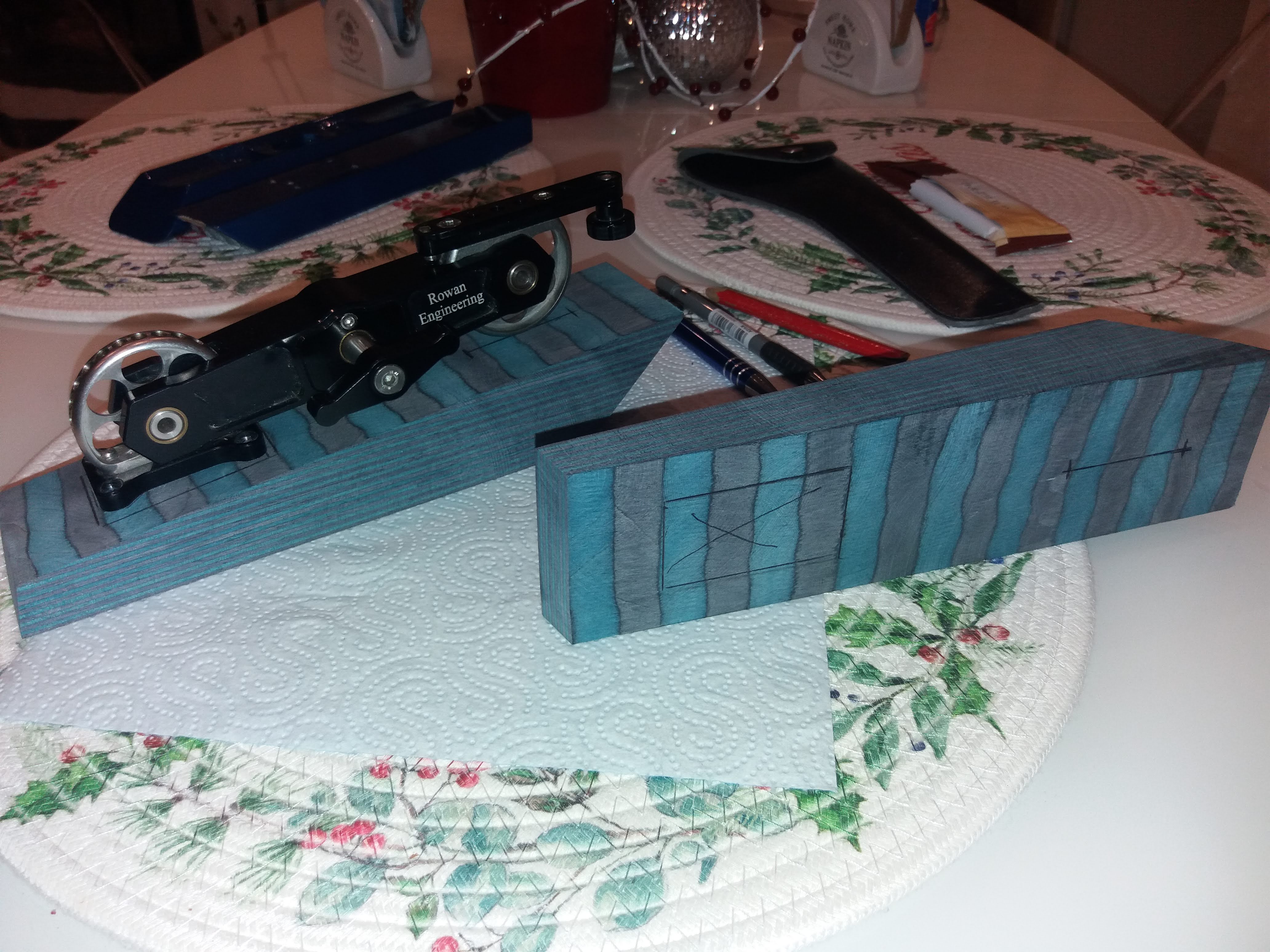

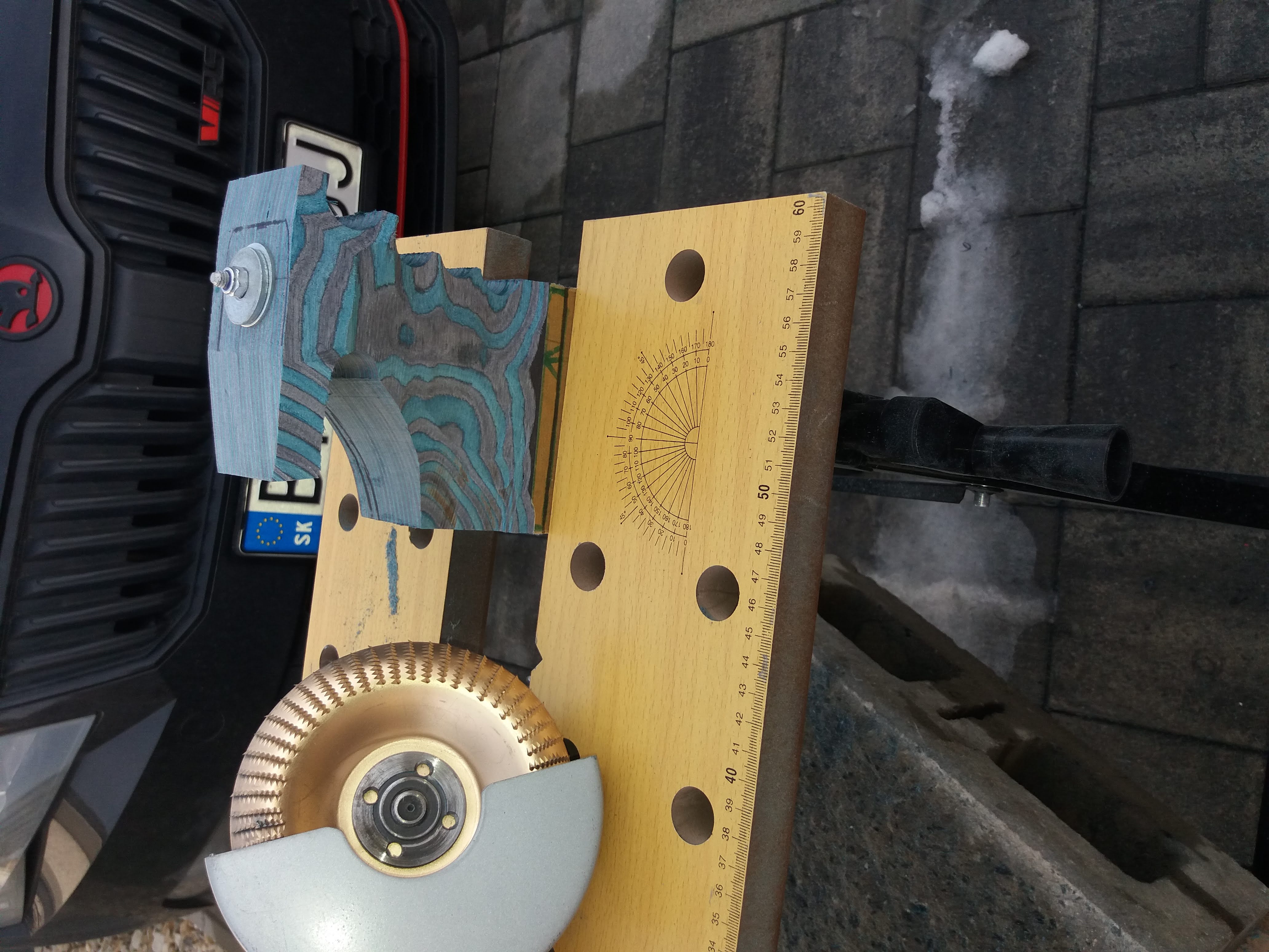

PoslaťNapísal: 23 Jan 2023, 17:58

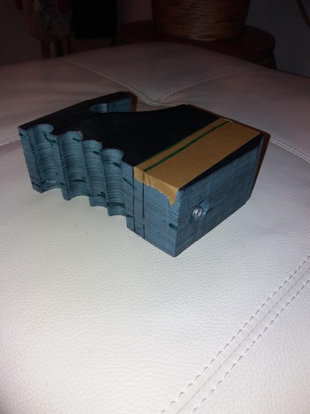

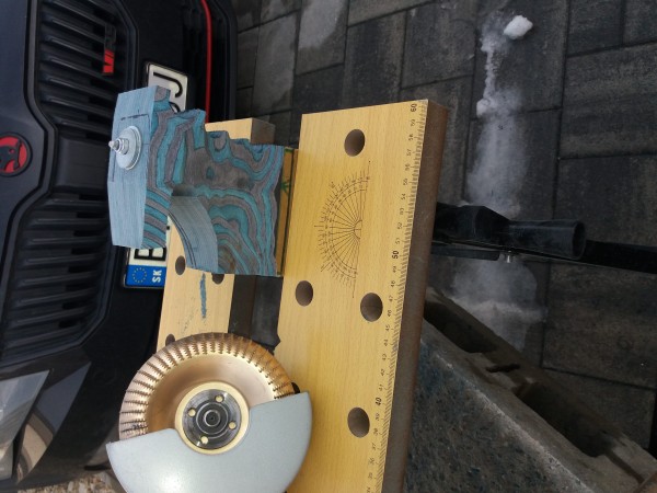

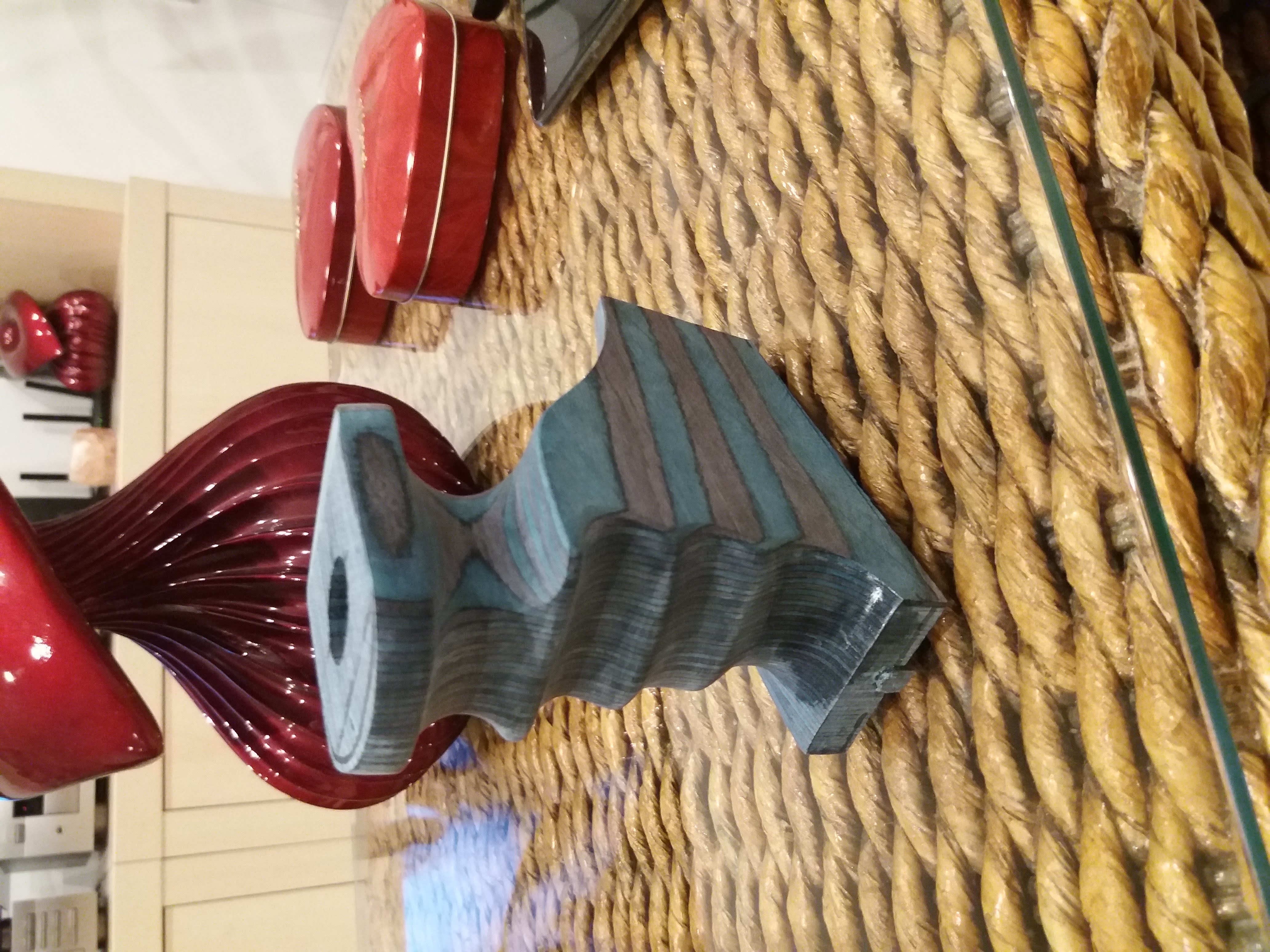

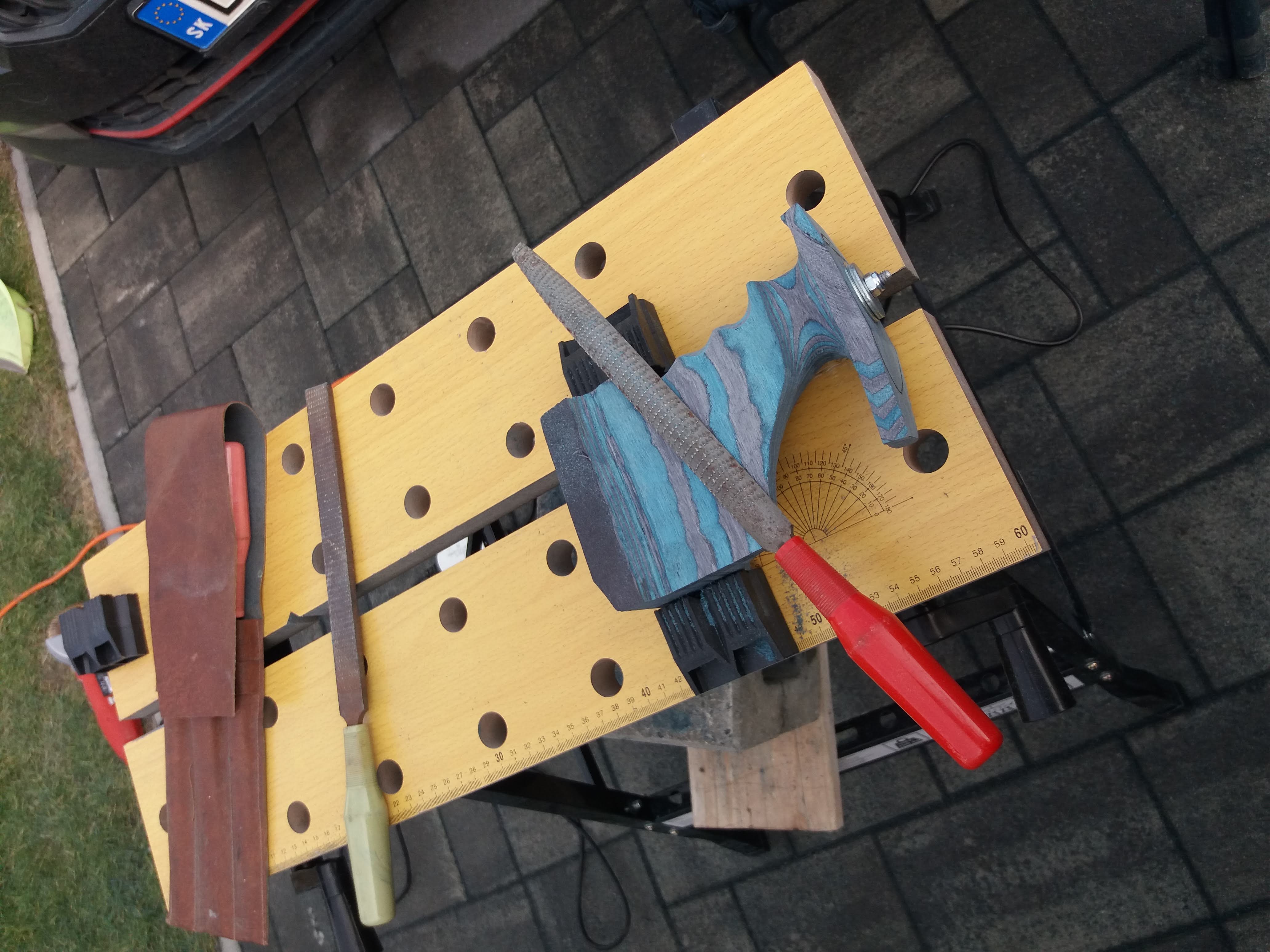

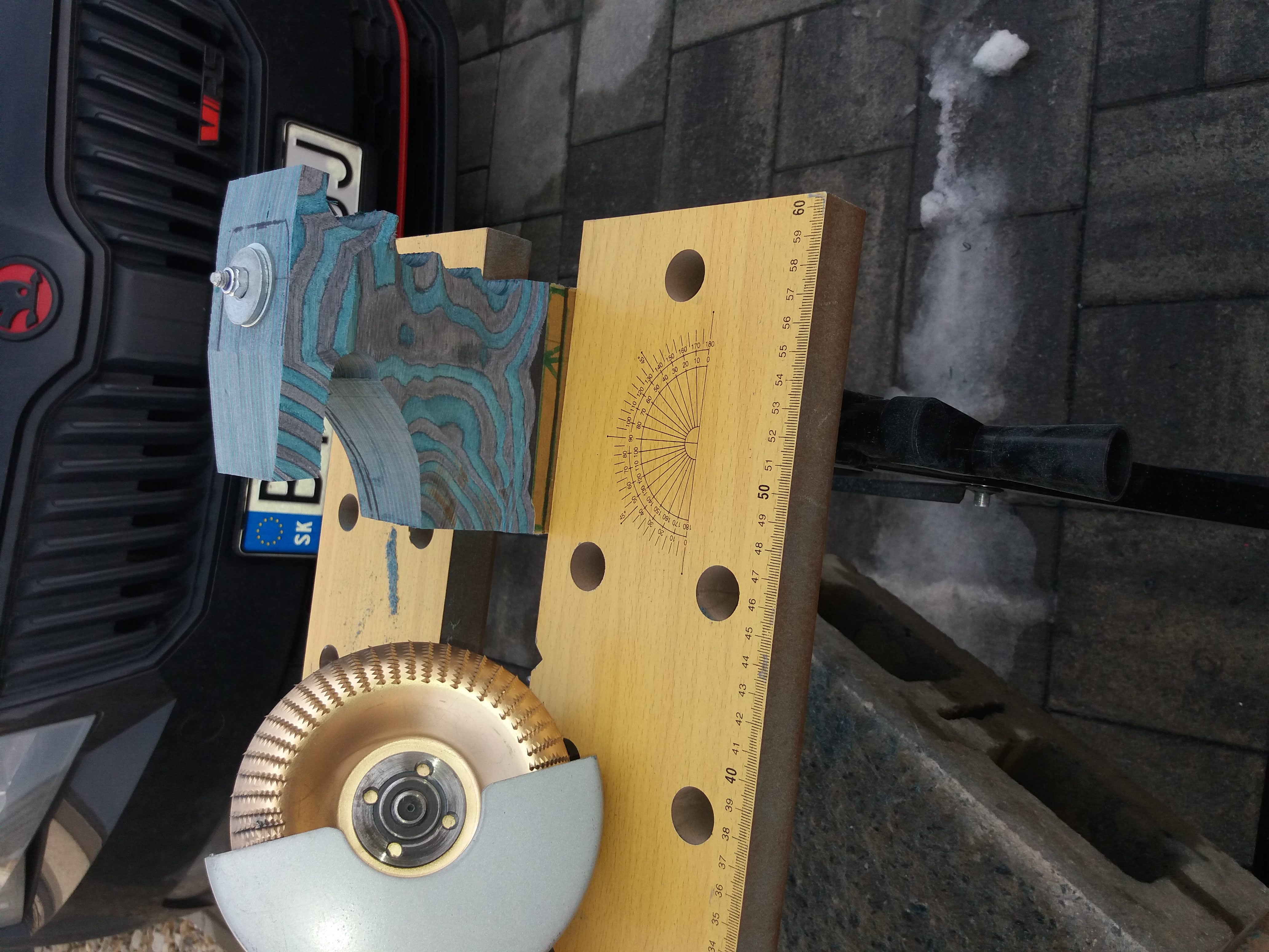

takže zatial hrubé tvary pažbičky, mordoval som sa s tým pol dňa ale dobre brali tie rašple. Hlavne ten rašplový kotúč do karbošky, úplne z jemna a pol centimetra za sekundu fuč.
20230123_150622.jpg [ 968.99 KiB | Zobrazené 11886 krát ]
20230123_153731.jpg [ 544.43 KiB | Zobrazené 11886 krát ]
20230123_160506.jpg [ 884.75 KiB | Zobrazené 11886 krát ]
20230123_171858.jpg [ 326.67 KiB | Zobrazené 11886 krát ]
20230123_172146.jpg [ 380.17 KiB | Zobrazené 11886 krát ]
20230123_172154.jpg [ 318.98 KiB | Zobrazené 11886 krát ]

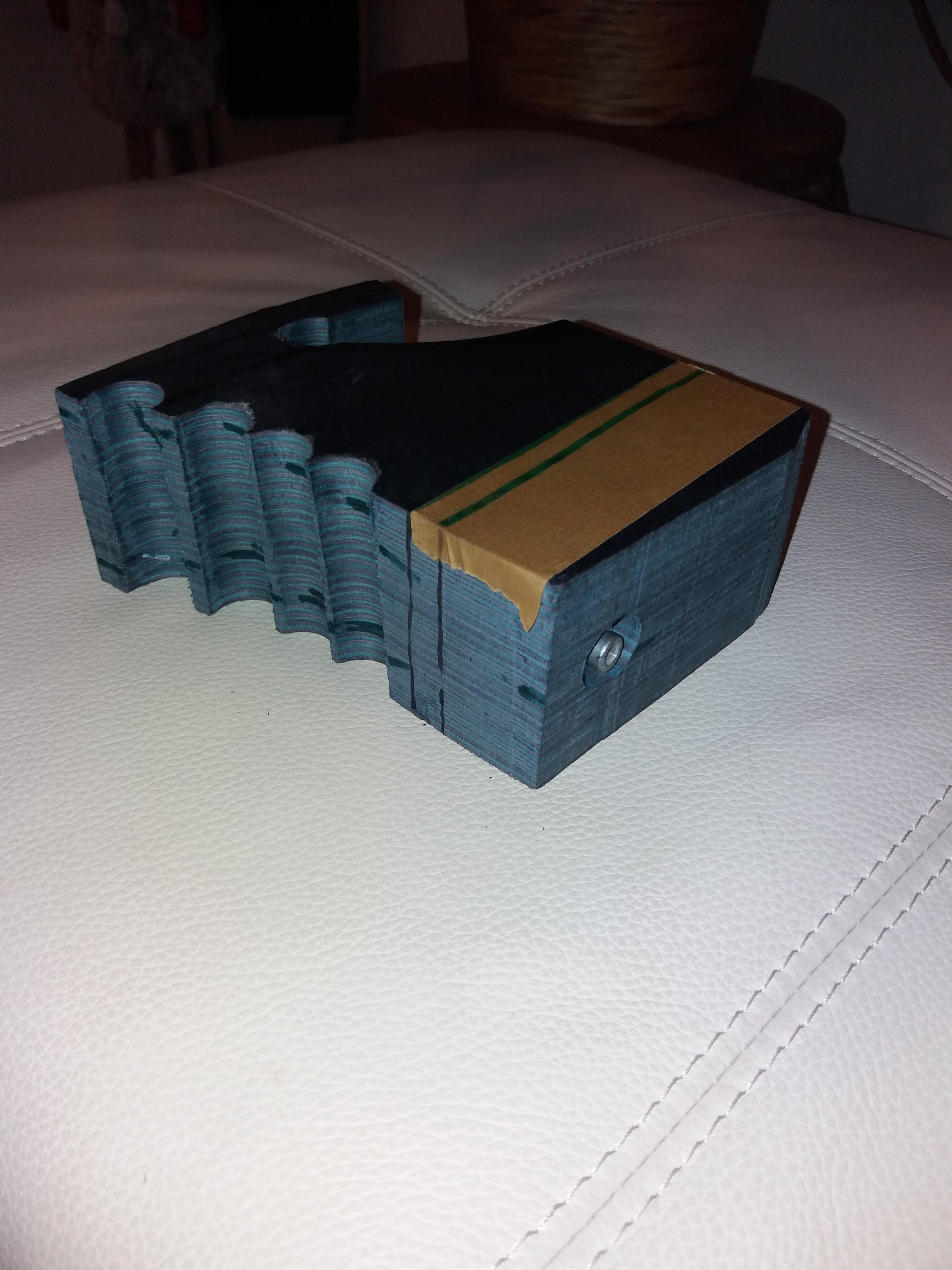

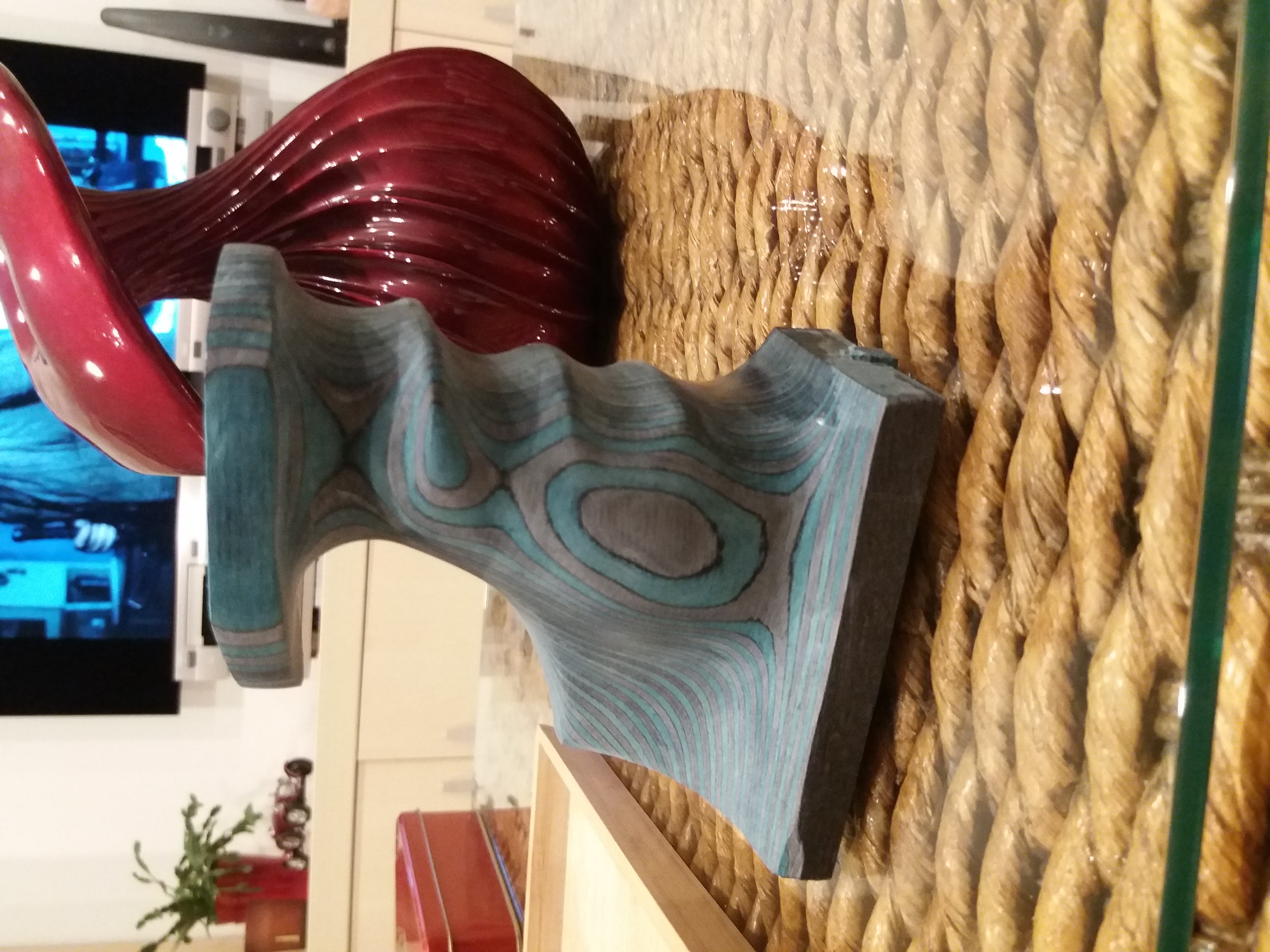

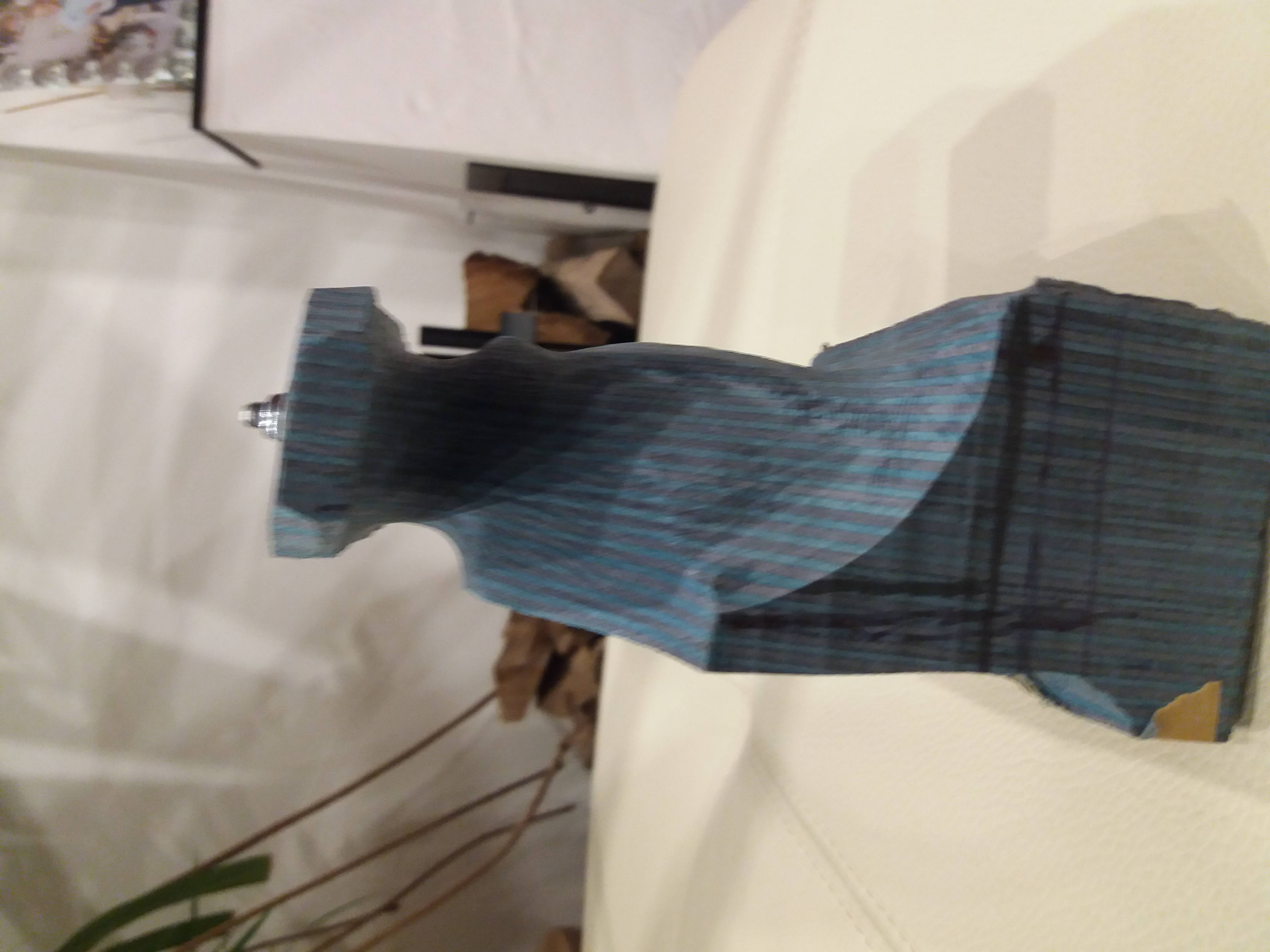

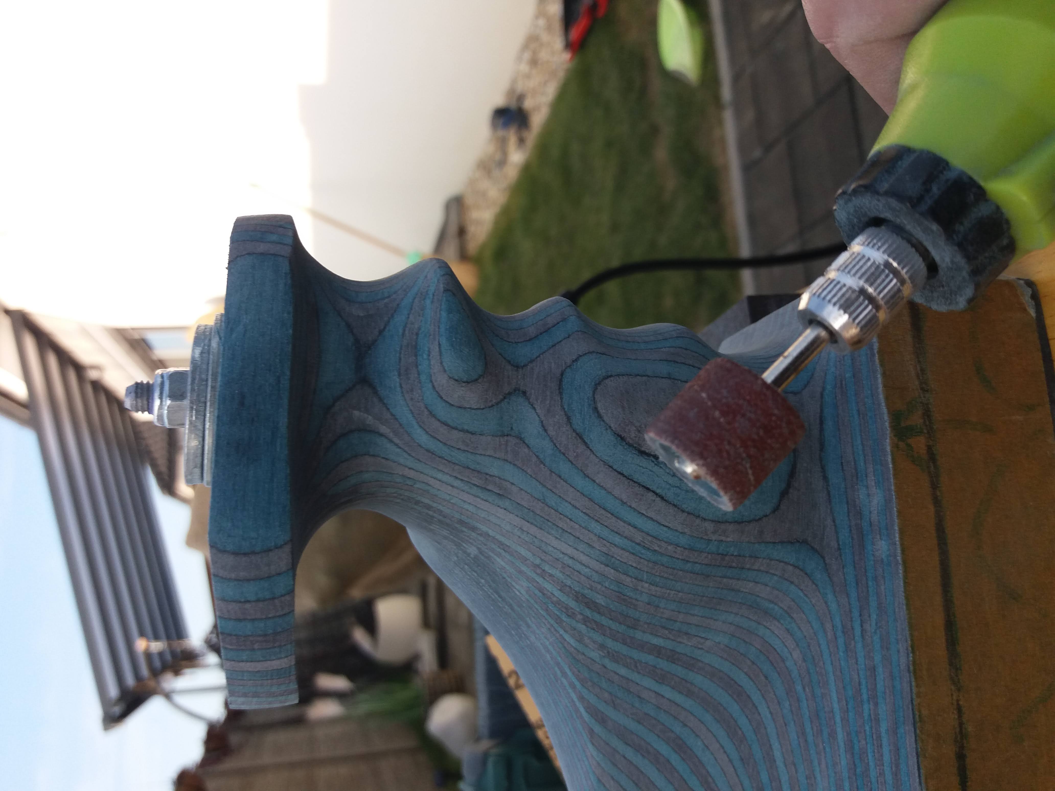

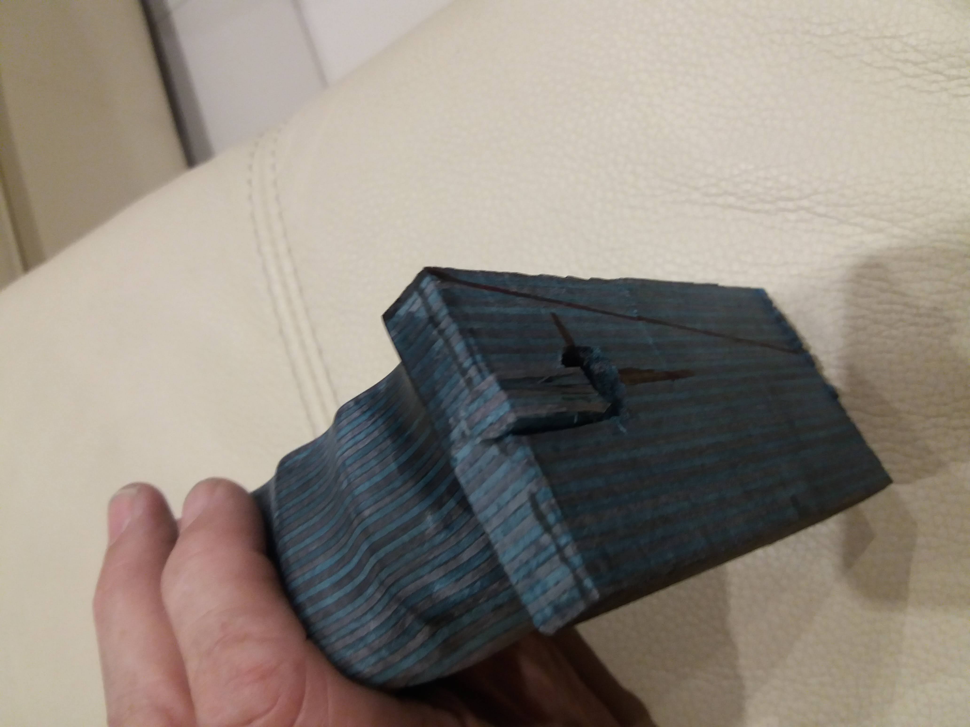

PoslaťNapísal: 24 Jan 2023, 20:54
......no neviem či byznis ,dnes malá nehoda ako som vrtal spodné osadenie na inbus tak mi šklbol vrták a troška sa zospodu vylomilo. Vlepil som tam taký maličký klin tak uvidím zajtra keď to obrúsim.
Dnes štyri hodiny brúsenia ,najskôr 60 potom 120 a na záver 230 šmirgeľ. ruky mám jak rašplu :hehe:
20230124_123535.jpg [ 666.68 KiB | Zobrazené 11870 krát ]
20230124_143105.jpg [ 432.78 KiB | Zobrazené 11870 krát ]
20230124_202840.jpg [ 676.52 KiB | Zobrazené 11870 krát ]
20230124_202853.jpg [ 1.09 MiB | Zobrazené 11870 krát ]
20230124_202900.jpg [ 1.06 MiB | Zobrazené 11870 krát ]
20230124_202916.jpg [ 301.07 KiB | Zobrazené 11870 krát ]
PoslaťNapísal: 24 Jan 2023, 21:01
Inak tú mikro brúsku mám asi desať rokov a keď som s ňou niečo robil tak úplne na nič slabá jak čaj a dnes som s jedným šmyrglovým kotúčikom komplet celú pažbičku na hrubo prebrúsil a fakt som bol milo prekvapený že to vládala brať.
