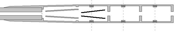

Keďže to je uzavretý systém tak ma napadlo, že kým diabolka preletí kuželom (modrá šipka) vzduch ktorý je rýchlejší (červené čiary) predbehne diabolku a v tej prvej komore ju riadne vyfacká (možno aj v tej druhej).
Tak mi takéto riešenie príde ako blbosť - IMHO.
tlmič 3.jpg [ 11.91 KiB | Zobrazené 3952 krát ]

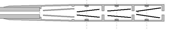

Ale možno dva kužele za sebou by tennto problém vyriešili
tlmič 4.jpg [ 9.31 KiB | Zobrazené 3952 krát ]

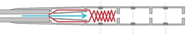

P.S. Ináč tie najúčinnejšie stišovátka majú vovnútri systém niekolkých kuželov (lievikov)
tlmič 5.jpg [ 10.97 KiB | Zobrazené 3952 krát ]
