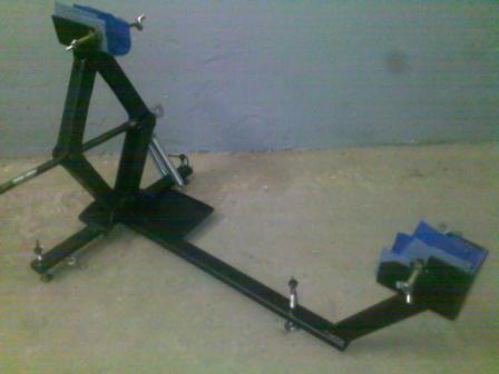

 Predmet príspevku: Re: Strelecké stoly
PoslaťNapísal: 03 Feb 2012, 19:46
Príspevky: 213
Bydlisko: Ba,Ma

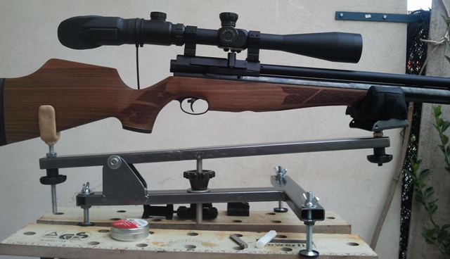

tu je uprava,chcel by som poukazat na vstavanu plochu pre diabolky,nemusia sa valat vsade :D no s tymi pruzinami som to neriesil centricky,ale jednostranným ulozenim,ktore mi prislo daleko stabilizujucejsie.ono treba aj nitovane casti trocha doklepnut.a uchytenie pazby je riesene cez skrutky z jemnym stupanim...lahke dokoncenie polstrovanim a cierna matna..

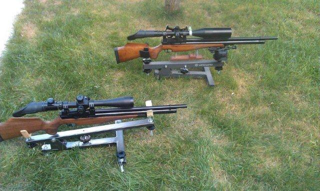

PoslaťNapísal: 16 Okt 2012, 22:57
Príspevky: 40
je perfektny i dobra cena

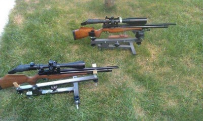

Ale ked som tam zavolal a chcel ho objednat , povedal mi ze na sklade nema a bude mat tovar koncom roka ,takze som si ho radsej vyrobil .
Vincenzoz je jeho stastnym majitelom a tymto mudakujem ,ze som si ho mohol napodobit
Najprv som ho dal dlhsi ale skracoval som ho neskor asi na povodnu dlzku .

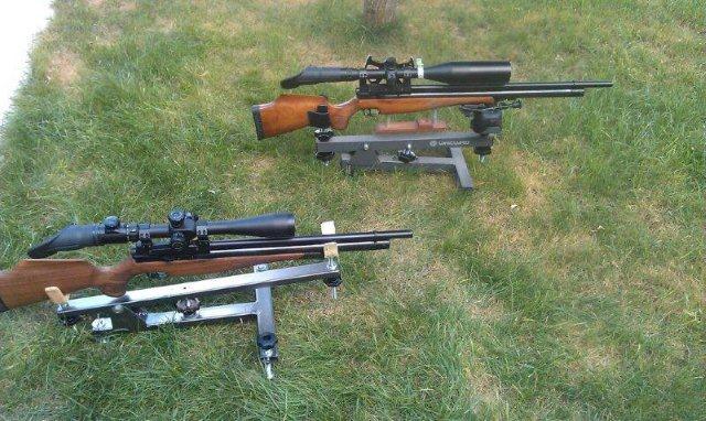

PoslaťNapísal: 17 Okt 2012, 04:49
Príspevky: 88
igortt píše:

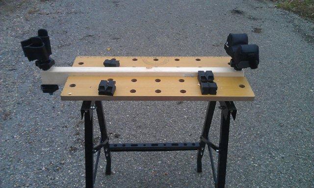

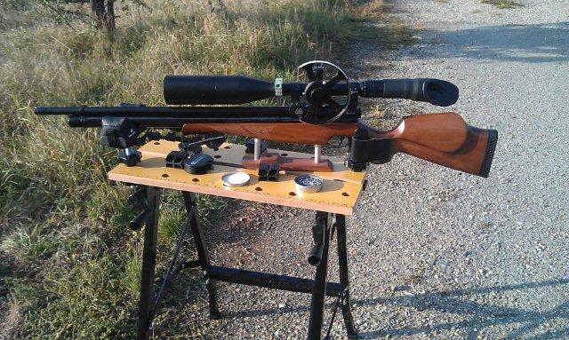

Ahojte áno spokojný ľahký aj keď položím na stôl je to vysoké tak som použil prednú a zadnú časť a vložil do dreva a tak korigujem prednú a zadnú časť

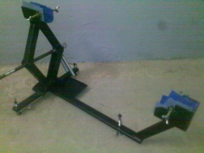

Neni to sice stol a zatial len tak nahrubo, aby som vedel ci to bude ok. Pouzil som stativ,ktory bol k teleskopu Bresser v Lidli (momentalne 59E), je tam prevodovka otacajuca hore-dole a vlavo-vpravo.

Mato, uvazuj tak, ze niekedy tam mozno budes chciet upnut aj inu zbran, inych rozmerov...

To je jasne, tak sa zas hodinku pobavim s flexou a zvarackou :-) to ja rad. Skor sa bojim, ze to bude labilne, dnes odskusam a uvidim.
EDIT: Odskusane a rozobrane, je to moc labilne, chce to nieco tazsie a to riadne. A aby sa vsetko co sa pritahuje dalo este zaistit.

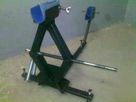

Moj dnesny pocin je uz totalne stabilny (test zajtra) a je to moj oblubeny Transformer :mdr3:
