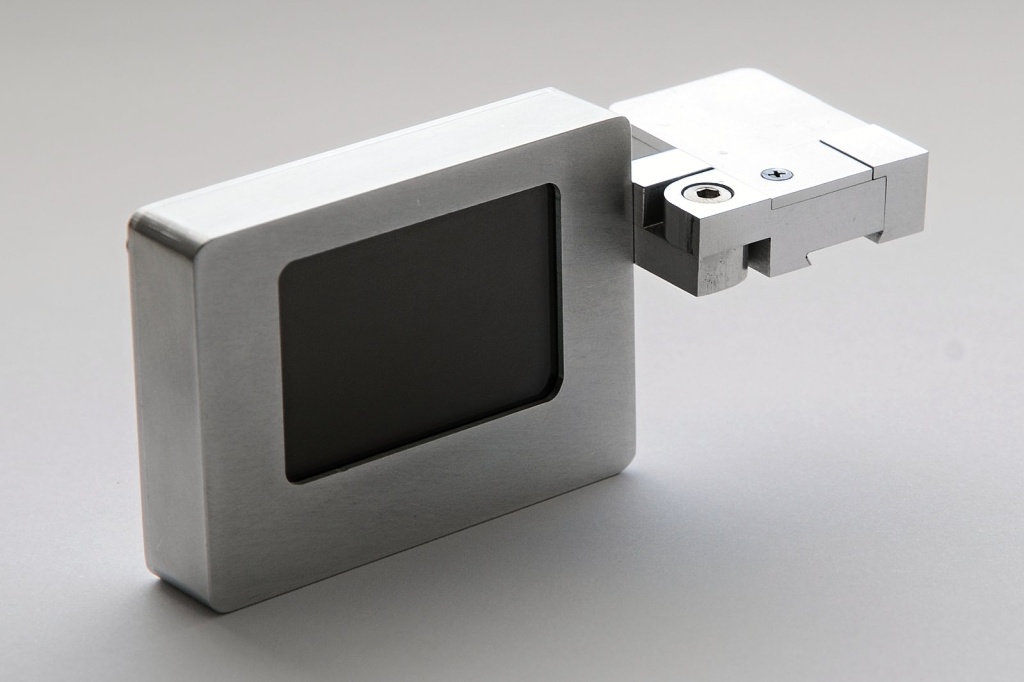

Trocha som premyslal o projekte - prva verzia bude pravdepodobne s menej integrovanym pocitacom na pazbe. Pre ilustraciu som pridal aj niekolko porovnani s telefonmi a krabickou diaboliek.
NEXUS.jpg [ 238.39 KiB | Zobrazené 7322 krát ]
HAND02.jpg [ 305.66 KiB | Zobrazené 7322 krát ]
tizer2.jpg [ 206.28 KiB | Zobrazené 7344 krát ]
tizer1.jpg [ 261.05 KiB | Zobrazené 7344 krát ]
KRABICKA_JSB2.jpg [ 174.34 KiB | Zobrazené 7344 krát ]
KRABICKA_JSB.jpg [ 270.24 KiB | Zobrazené 7344 krát ]

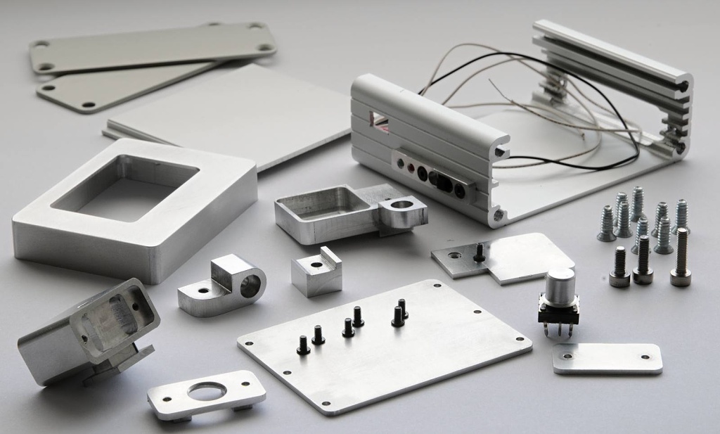

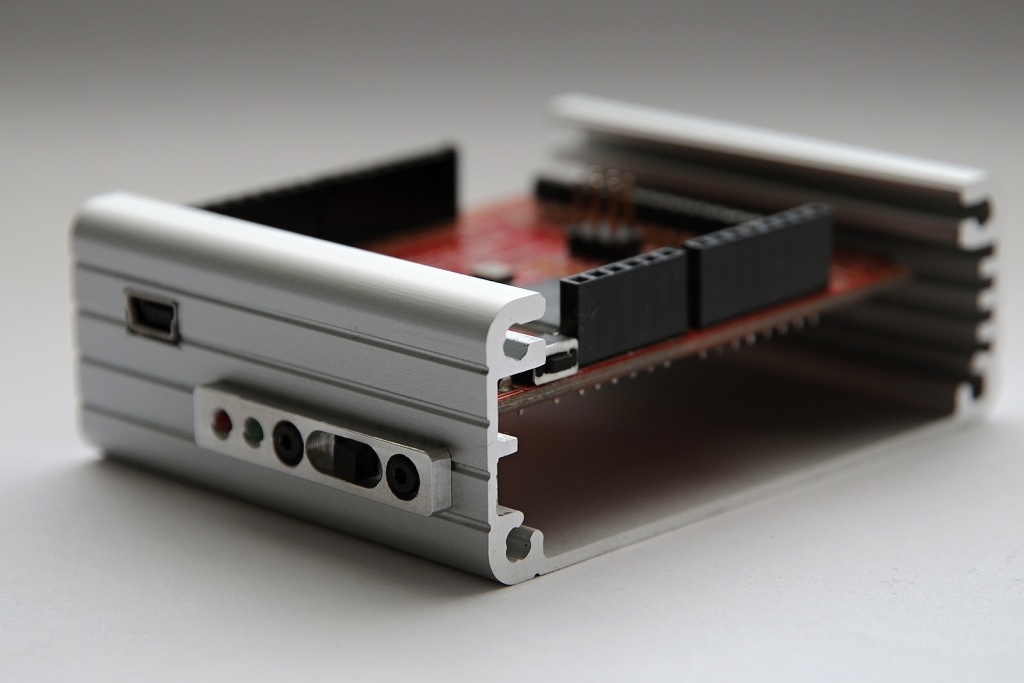

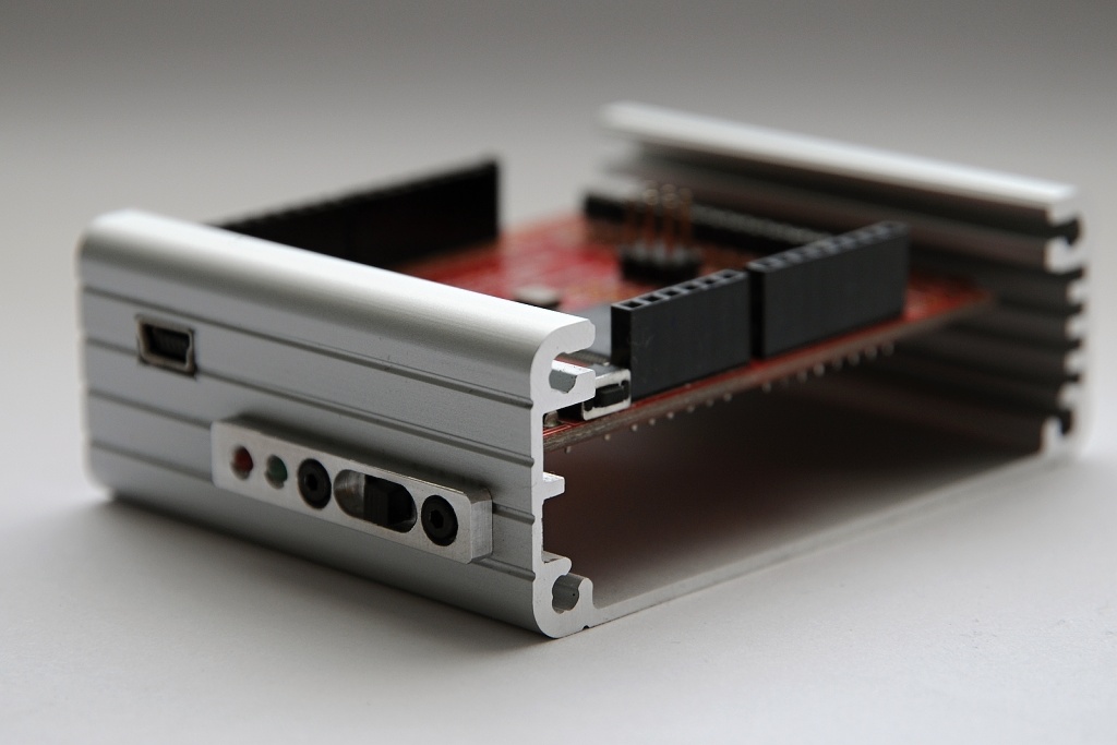

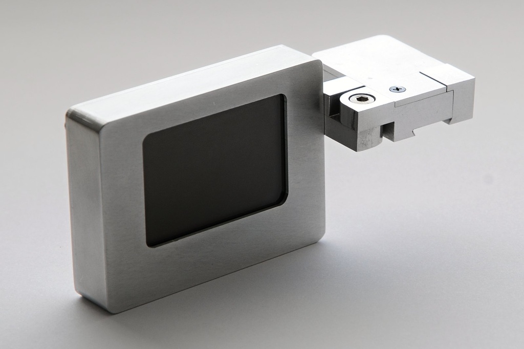

Hardware (dural)
DSC_6847.jpg [ 142.79 KiB | Zobrazené 7172 krát ]
DSC_6840.jpg [ 107.45 KiB | Zobrazené 7172 krát ]
DSC_6766.jpg [ 165.58 KiB | Zobrazené 7172 krát ]
PoslaťNapísal: 31 Júl 2012, 22:47
Príspevky: 348
Bydlisko: Beckov
Ľúbezné - fakt :super:
treba s tým spraviť bussines ako chlapci z hornej UK s Combrom :silence:

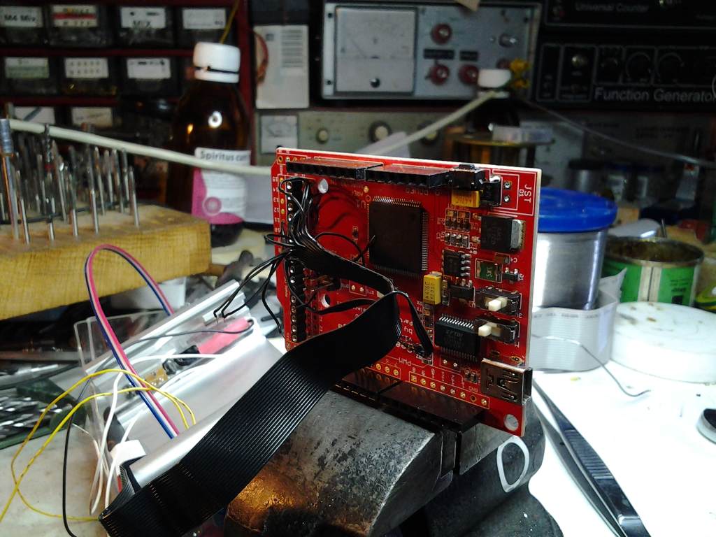

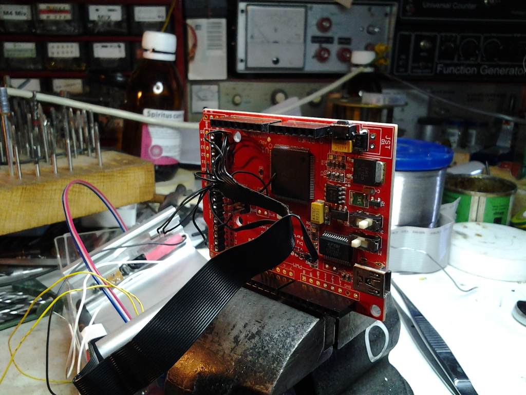

Takto kedysi Steve Wozniak doma vyrabal prvy pocitac Apple 8| Len vtedy este nemali taka mieru miniaturizacie integrovanych obvodov ako dnes, takze z toho neoslepol ako ja...
20120802_174412.jpg [ 98.99 KiB | Zobrazené 7137 krát ]
PoslaťNapísal: 03 Aug 2012, 03:20
Pozerám že spájka ktorú používaš nespĺňa RoHS. :happy1:
Ber to len ako podpichnutie. Viem ako sa spájkuje s bezolovnatou spájkou a môj názor na "ten RoHS shit" isto poznáš.
