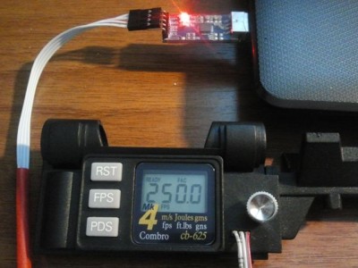

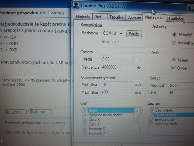

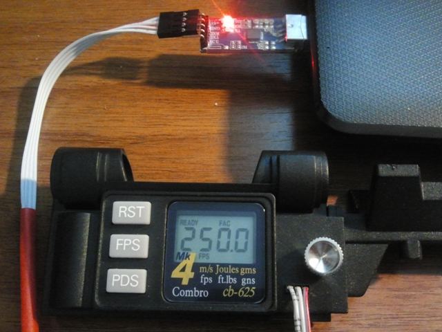

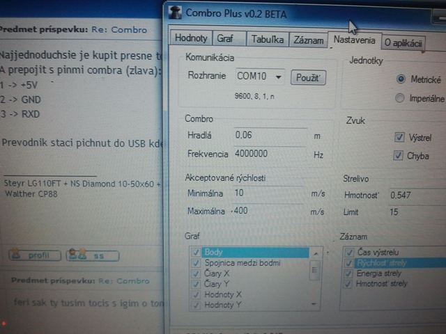

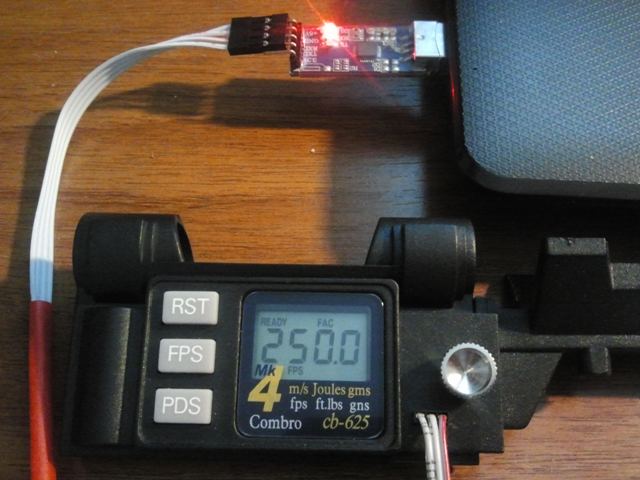

Dnes dorazil s ciny http://dx.com/p/usb-to-uart-5-pin-cp210 ... rter-81872
/dosiel mi aj ten Bluetooth http://dx.com/p/jy-mcu-arduino-bluetoot ... &u=104299/
po nainstalovani ovladaca i zije
napojene podla igiho origo kablom s combra
spusteny igiho softik combroplus
po navoleni com10 sa tvari spokojne
ale
Strelim ,combro odcita ale nic sa nedeje ....
Kto poradi?????????

Dobre mas tie piny poprepajane? Skus ten konektor v combre otocit... (ublyzit to nemoze)
 Predmet príspevku: Re: Combro
PoslaťNapísal: 12 Okt 2012, 16:32
Príspevky: 40
skusil som to aj prestavit na com2 takze ok -----nic ine sa tam na tom come nenastavuje?
este raz som skontroloval to zapojenie je ok
skusil som to i prehodit na combre- nic sa nestalo
.... uz len uvazujem, nemoze byt zradou ten orig kabel s combra ma 3metre , nestrati sa to tam???
fakt uz neviem
