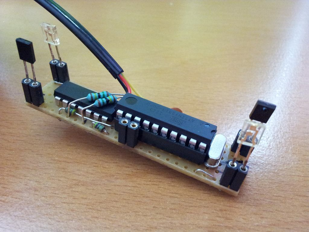

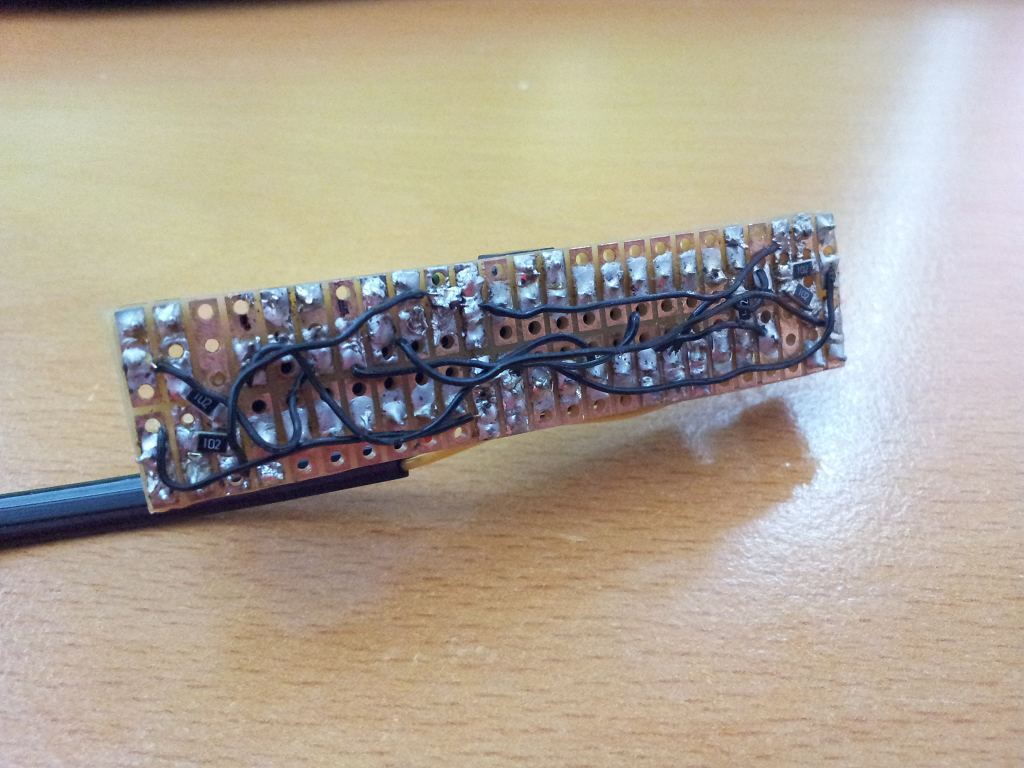

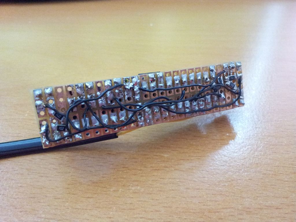

Konečne!
Predstavujem vam funkcny prototyp chrona:
Poznámka: Je to len prototyp na predvrtanej doske, ktory sluzi na testovanie.
20120822_094855.jpg [ 99.38 KiB | Zobrazené 6821 krát ]
Poznámka: Klasicke suciastky by mali nahradit SMD.
20120822_094846.jpg [ 97.52 KiB | Zobrazené 6821 krát ]

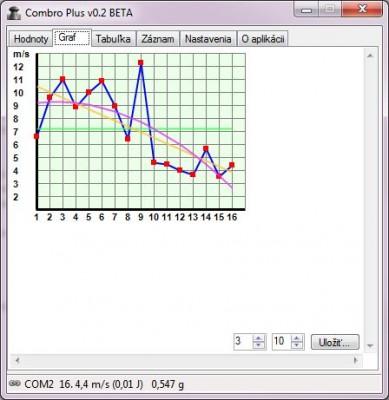

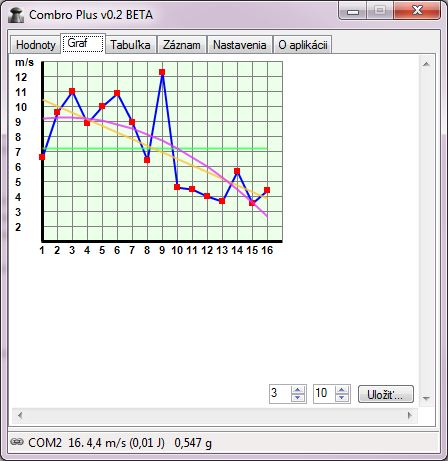

Sice pouziva fotodiody a infradiody z combra, ale bezi na 20MHz oproti 4MHz v combre, cim je dosiahnute aj 5x vyssia rozlisenie. Mimochodom je plne kompatibilny s mojim softikom combroplus urcenym pre combro, len treba nastavit frekvenciu na 20000000.
Poznámka: combroplus verzia 2.0
1264976517_20_FT5741_combroplus.zip [84.45 KiB]
558 krát
Poznámka: konzistencia mojej ceruzky
Combro Plus v0.jpg [ 37.99 KiB | Zobrazené 6821 krát ]

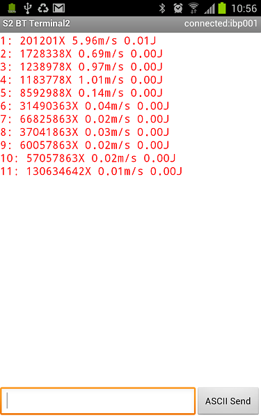

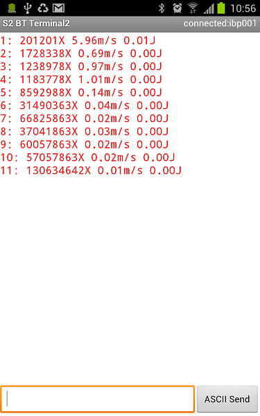

Po pripojeni na IBP posiela na cez bluetooth zaznam:
Poznámka: zaznam v Android telefone
Screenshot_2012-08-22-10-56-37.png [ 42.15 KiB | Zobrazené 6817 krát ]
Naposledy upravil igi79 dňa 22 Aug 2012, 10:45, celkovo upravené 1

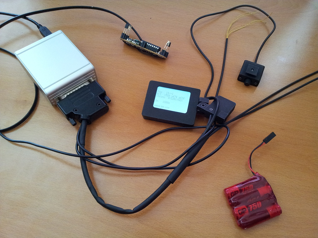

PoslaťNapísal: 22 Aug 2012, 10:29
ibp sucasny stav:
20120822_112439.jpg [ 330.32 KiB | Zobrazené 6816 krát ]

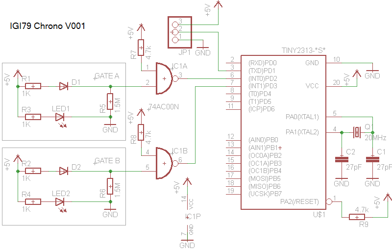

PoslaťNapísal: 22 Aug 2012, 14:43
schema:
igichrono.png [ 32.88 KiB | Zobrazené 6806 krát ]

Zdravím igi79,
velmi mne zaujalo vaše zapojení (igichrono) a rád bych si jej sestavil. Mohl by jste sem prosím ještě přidat program do obvodu Tiny2313.
PoslaťNapísal: 07 Okt 2012, 22:46
HEX subor je v zazipovany v prilohe
chrono0.zip [1.27 KiB]
525 krát
