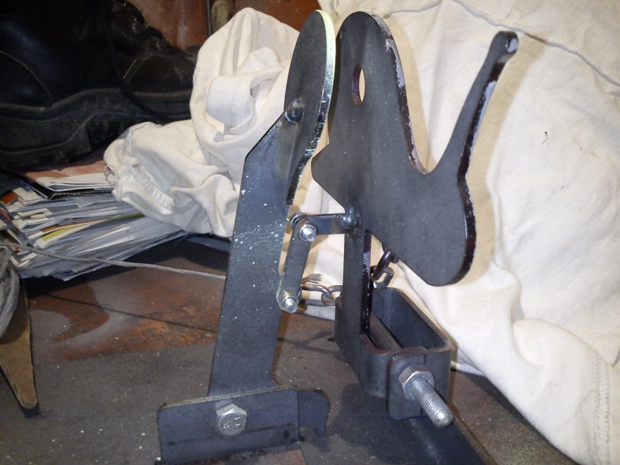

tento system je vlastne ten medved čo som pozeral lízatko podopiera sklopku a tiahlo bráni sklopeniu... ak lízatko prejde cca 0,5 až 1 cm dráhy prekoná mrtvu úvrať a sklopka padne samočinne...

ano tak funguje nas system.
len tam nemame taky poohybany drot ale pliesok spajajuci zvera s lyzatkom. funkcne to iste.

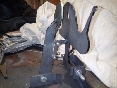

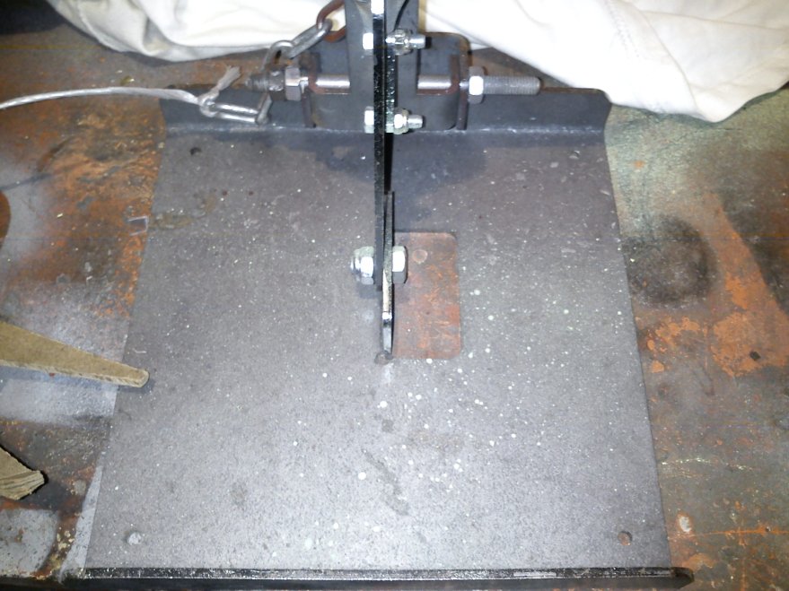

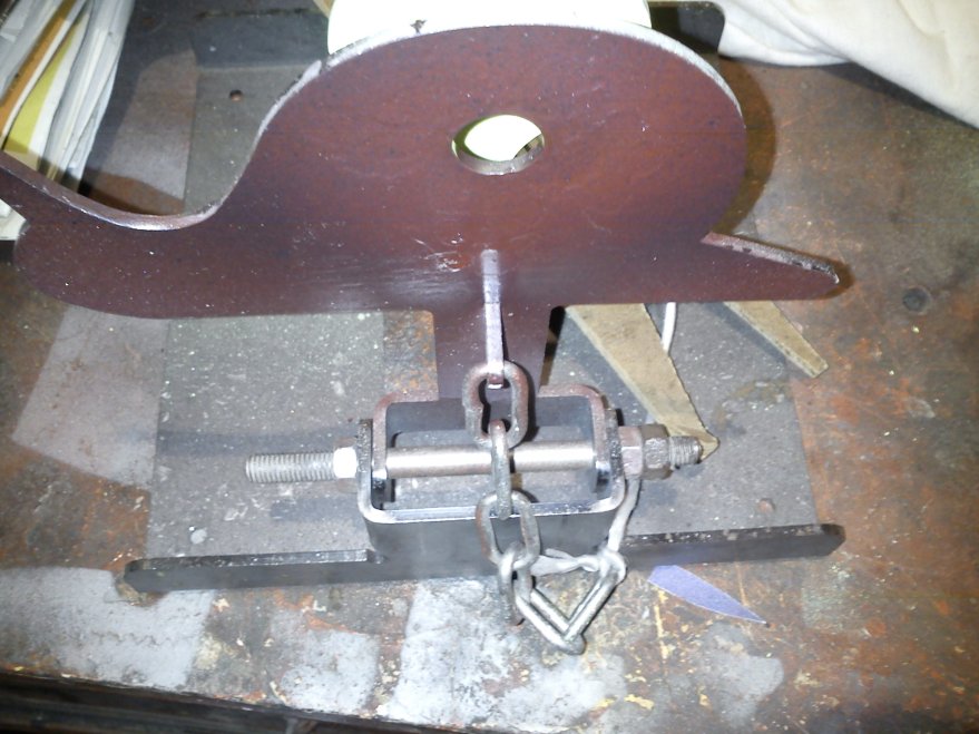

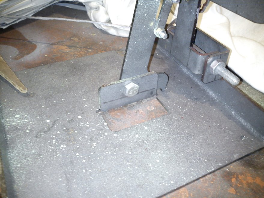

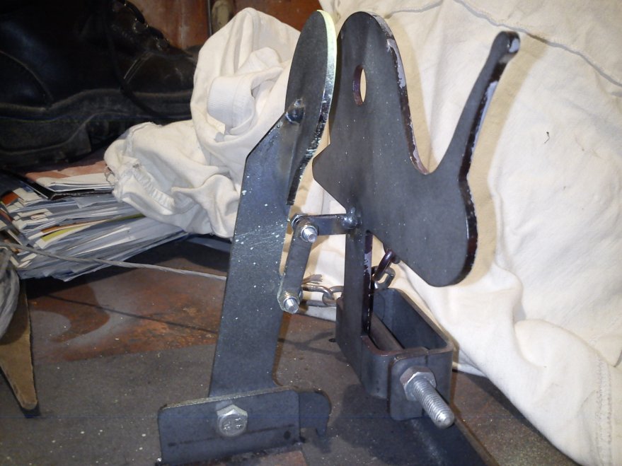

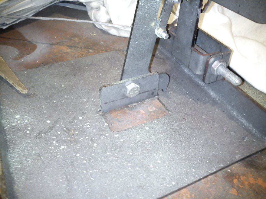

No nafotil som, dufam že tak stačí, kvalita nič moc-mobil :?
DSC00185.JPG [ 101.66 KiB | Zobrazené 4504 krát ]
DSC00183.JPG [ 91.27 KiB | Zobrazené 4504 krát ]
DSC00182.JPG [ 112.9 KiB | Zobrazené 4504 krát ]
DSC00181.JPG [ 108.15 KiB | Zobrazené 4504 krát ]

ináč teraz ked tak na to pozerám nie je tá základňa zbytočne velká ???
koniec koncov aj tak to bud ide na drevený kolík (ak bude vo vzduchu) alebo si to prišrobujem na nejaky kus drevenej laty alebo fošne (ak bude na zemi)
a v tom prípade by stačil len taký pás cca 1/3 z tejto pôvodnej štvorcovej velkosti s jednou dierou za tým ohybom kde sa šrobuje lízatko...
a volačo ušetríme...

PoslaťNapísal: 16 Sep 2010, 12:53
ja som to myslel v zmysle uspory materialu / ceny
ináč kludne to môže byť "L" profil s "T" profilom dokopy a vôbec nemusí byť základná platna...
PoslaťNapísal: 16 Sep 2010, 13:02
to chce mat celu schemu.. a rozumne to umiestnit. tu celu plochu podstavca by bolo najlepsie odlahcit tym ze z nej vyrezu dalsi kompoment. tak odhadom by sa z nej dali dostat mozno komplet lizatko aj s tiahlami.
