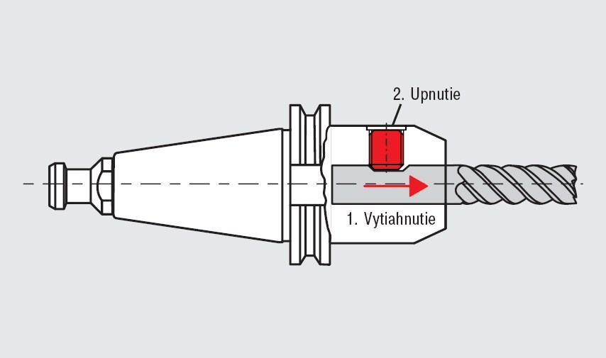

Klieština je podľa mňa zbytočne komplikovaná na výrobu, rovnakú presnosť dosiahneš i klasickým upnutím červíkmi. Stačí aby sa otvor vyrobil iba o 2-3 stotiny milimetra väčší ako hriadeľ, v našom prípade hlaveň tak nepoznám jednoduchšie a presnejšie upevnenie.
V práci denne týmto spôsobom upínam obrábacie nástroje a nemám najmenšie problémy s pevnosťou ani presnosťou... :hehe:
weldon.jpeg [ 40.93 KiB | Zobrazené 3983 krát ]

No to je uz len "krasa" ked sa ti cervik zaryje do vylestenej hlavne... dakujem neprosim. Aby cervik fungoval spravne tak potrebuje rovnu plochu ako na tvojom na obrazku a nie valcovu.
PoslaťNapísal: 05 Júl 2011, 21:47
Keď je červík väčšieho priemeru a je zospodu dokonale rovný bez ostrých hrán nič sa nemusí zariť...
Ale urob ako vieš, asi s tým máš väčšie skúsenosti... :hehe:
PoslaťNapísal: 05 Júl 2011, 23:46
vsimni si na weldone pomer medzi hrubkou steny drziaka v ktorej je "cervik" a priemerom frezy....
Aky, podla teba, maximalny cervik mozem pouzit do rury s hrubkou steny 2mm (uvazujem skor 1.5) ???
Jeden "vytuningovany" M4 cervik z UNF adaptera ktory predavaju v BARe mi uz na hlavni svoj odtlacok nechal.

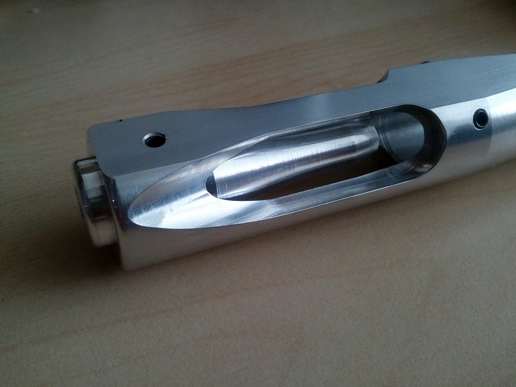

Co Rowan nedomyslel? Ako vybrat kartus zo Steyra s nasedenym kompikom. Tu je riesenie:
rowan_tuning.jpg [ 277.83 KiB | Zobrazené 3881 krát ]

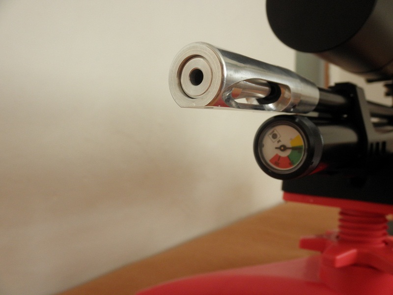

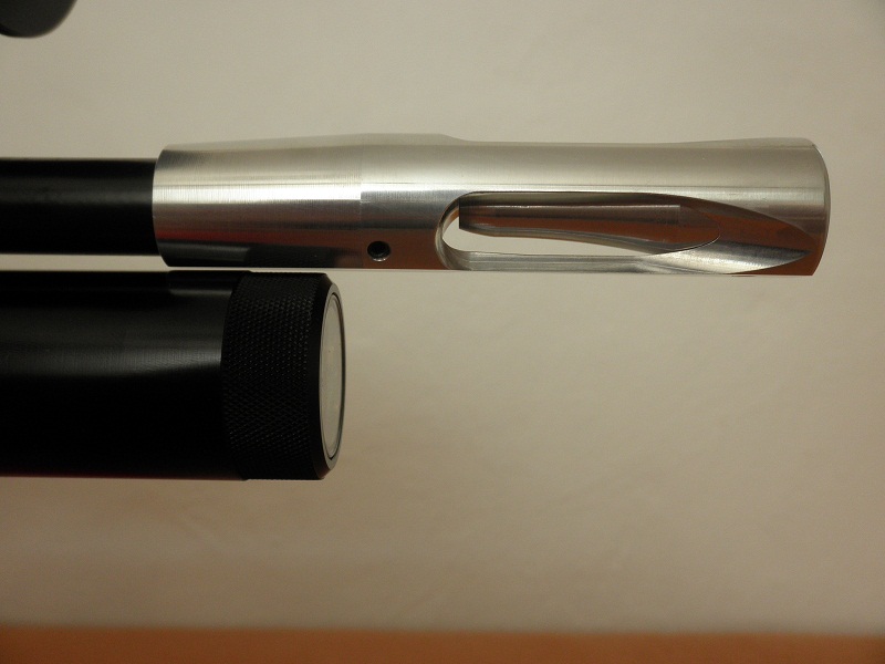

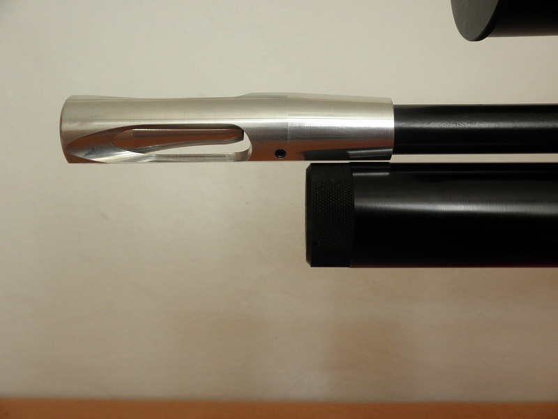

Doplnam par foto. Takto to vypada osadene na hlavni.
Strielat som sa bohuzial kvoli pocasiu nedostal, tak snad v priebehu tyzdna otestujem tento "zazrak" . :)
P7102365.JPG [ 94.33 KiB | Zobrazené 3821 krát ]
P7102371.JPG [ 91.19 KiB | Zobrazené 3821 krát ]
P7102372.JPG [ 95.13 KiB | Zobrazené 3821 krát ]
