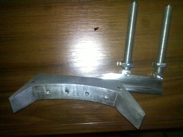

Peti,namakal som sa na nej pilkou a pilnikom,az mi z toho paprcky brneli,co som robil strojovo je vrtanie a aj frezovanie som oklamal na vrtacke.ale bruska robi svoje..xixi. este to budem musiet nechat opieskovat,lebo to ma nemastnu neslanu povrchovku..ale tesi ma,ze je otocna,posuvna stranovo aj vyskovo
11052012479.jpg [ 45.94 KiB | Zobrazené 4662 krát ]

Ako si riesil stranovy posuv?

je vlastne na klbe,ktory tvori 14ka lestenka s navarenym uchytenim,v masive duralu je pozdlzne vrtanie len na 80% utopene.cela pätka sa moze posuvat zvisle, vodorovne v uhle cca35°-45°do lavej strany a zaistena je 4x cervikmi.pozdlzne bude posuvna na nastavitelnom srubeni.ked si najdes na nete Anschutz 8002,tak je to z velkej casti skopirovane :siffle: ...plus som pridal nieco navyse..ten klb som chcel riesit najskor nieco ako TV?drziakom na stenu :hurt4: (dost masivny a variabilny),no esteticky by to bolo pase :nono: .tato varianta sedi ako :fesse: na serbli..
PoslaťNapísal: 13 Máj 2012, 23:01
Príspevky: 1907
...Lubo krasna 100% robota ako vzdy :thumbup:
