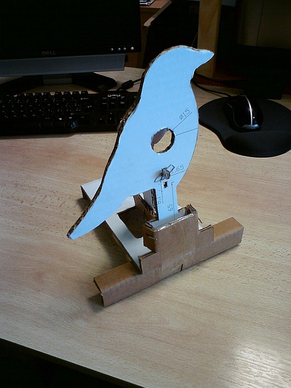

taaaaak som sa pustil do výrobnej optimalizácie :D :D :D (spravil som si papierovy model) a hybaj sa upravovať...
základna nemusí byť z plechu 280 x 200 ktorý treba vypáliť ale stačí polovičný plech 280 x 100 ktorý stačí po boku narezať a poohýbať + nejaké tie diery vyvrtať (ale ak by to nebol problem krajšia bude vypálená)
pre lepšiu stabilitu by do predu prišiel 200 mm "L" profil
základnú platnu som otočil naopak čiže to vyzerá ako stojace na nožičkách aby sa to neposúvalo a ked bude treba tak do zadu sa prilepí zo spodu nejaký kus plechu 100 x 100 x 10 (prípadne menej) a bude to stabilné...
trošku sa mi nepáčilo že sa sklopí len do cca 45° takže na velké vzdialenosti to nie je moc evidentne vidieť sklopenie... tak som podla vzoru obrázka na ktorom je lízatko ohnuté a nie zvárané natiahol to tiahlo cca o 1 cm a zvýšil polohu tiahla ktoré je na retiazke... tak sa získa dlhší chod čiže padne cca do 30° a je to aj stabilnejšie v mrtvom bode...
dalej lízatko môže byť vypálené naraz a stačí ohnúť terčík o 90°, a tá nožička vpredu asi o 1 cm kratšia a tým pádom sa môže viac sklopiť...
tak zatial ende... (skusim natiahnut fotoz...)

dám ti aj tohoto prototypa :D :D :D model je plne funkčný... karton 5 mm :D :D :D
ešte to bude chcieť trošku "bádať" sa mi nepáči skladnosť... je to dosť objemné aj ked je to sklopené...
