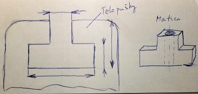

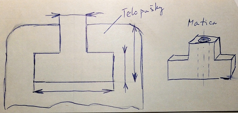

Ahoj PaliKM, a mohol by si pomerať aký rozmer má tá drážka? Myslím ako som tu na obrázku načrtol.
Alebo rovno konkrétne rozmery T-matice (tiež v náčrtku) ?
Podľa toho treba vyhľadať možno aj nejakú normovanú T maticu a dá sa použiť. Alebo to má byť z duralu?
Alebo ako ho teraz volajú "letecký hliník" ? :lol: :x pre mňa tvrdený dural, ako obvykle. Normu zistím :]
Môj náčrtok je len narýchlo, tak prosím o privretie oka od tých, čo by
mi chceli vytýkať technické kreslenie :D

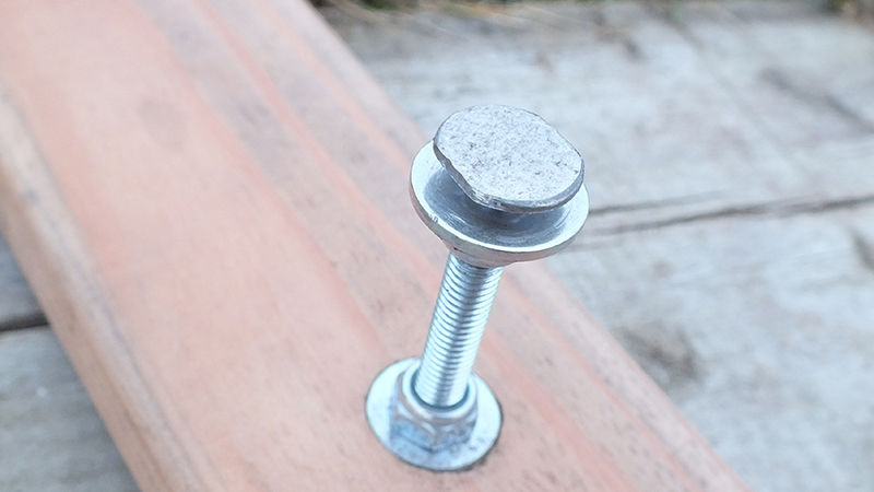

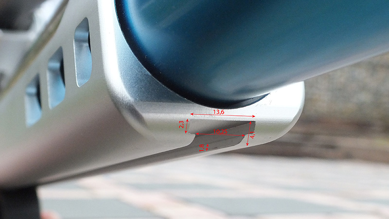

Asi tak pred rokom ma trapil rovnaky problem (asi den-dva pred sutazou som potreboval pripevnit palmrest), tak to tu dam. Narychlo som to teraz odfotil a pomeral posuvnym meritkom. Ten priestor je fakt dost maly, tak dufam, ze som to odmeral dobre (prinajhorsom nejaka desatina milimetra usla :hehe: ).
Standardnu T maticu zo zeleziarstva tam asi (asi urcite) nedas. Je to dost male. Ked som robil ten palmrest, pouzil som obycajne skrutky (myslim ze M6) s pologulatou hlavou sirsou viac ako steyracka drazka. Tu hlavu som zbrusil tak, aby do drazky vosla (zhora) a mierne aj z dvoch stran (zboku), aby sa pri dotahovani nepohla. Na to isla siroka podlozka a matica s plastovou poistkou. Bolo to take provizorne ale drzalo to dobre.
Na sutazi som chalanom na puskach okukal palmresty a najlepsie sa mi pozdaval ten steyracky klin pod koleso :mrgreen: .
