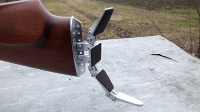

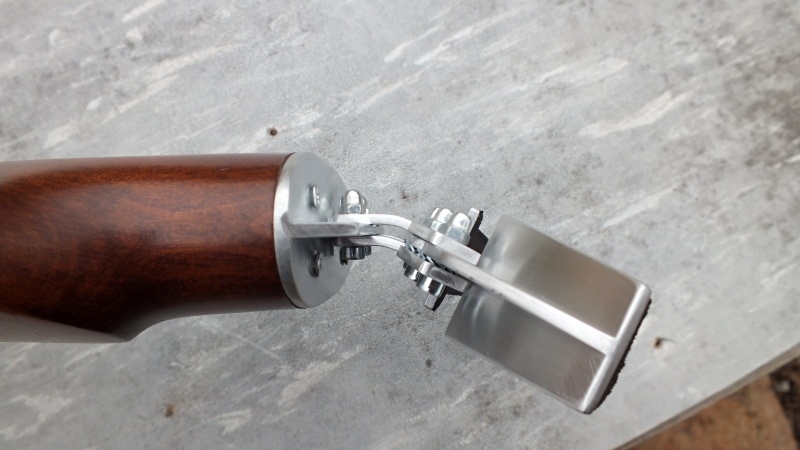

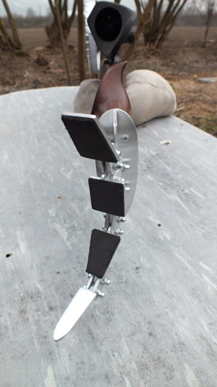

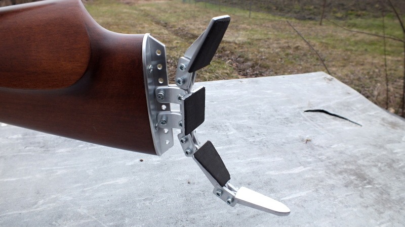

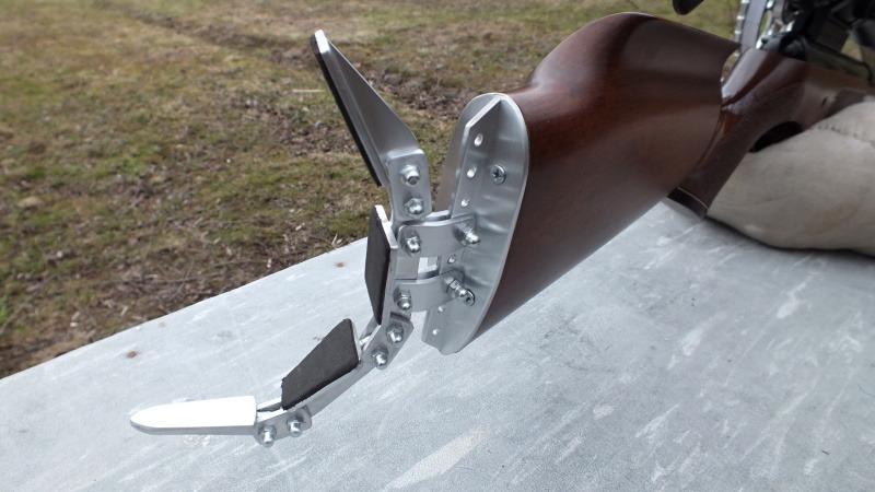

Konečne po dlhom čase, sa mi dnes podarilo dokončiť novú botku na ProSporta. Zatiaľ som z toho vystrelil asi len 10-15 rán, ale už teraz sa mi to drží výborne! Aj pri naťahovaní páky, keď si botku zapriem o stehno to pekne drží. Vyrobil som to ručne z ALU T-čkového profilu (40x40x3). Aby jednotlivé časti dobre držali a nemenili vzájomne polohu, dal som medzi ne vejárové podložky.

PoslaťNapísal: 06 Apr 2013, 18:31
Pekne si to poriesil. :super:
PoslaťNapísal: 06 Apr 2013, 19:25
krása, najviac sa mi páči ako si to vymyslel, v jednoduchosti je sila, klobúk dolu

Pekne, pekne, radost pozriet. :)

Onder, keby som nesedel, padnem na zadok. Je to parádne :thumbup:

Onder :shock: :super: ... krásna prácička !!! :shock:

Ondro, klaniam sa :amen: Kludne by so mohol aj predavat. :super:
Vsimol si, ze v tejto konfiguracii ti to predlzilo pazbu odhadom o 4 cm. Nemas to teraz na velmi " dlhu" ruku ?
